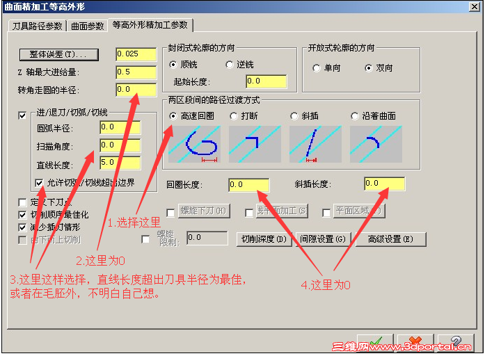

我是想进刀退刀不要走圆弧,直接来回拉,用等高能实现吗?里面的设置我怎么设置都不行,有大师会吗?

发表于 2014-11-12 16:09:51 | 显示全部楼层 来自: 中国辽宁铁岭
用边界控制,或者用辅助面控制。
2 o1 N) c6 W9 N; `) z3 R& l! D; v2 t8 B. C7 p
, k* @5 @! w' G3 H# S( o8 y这个是我重新计算的 30099-32-336-G.rar (73.31 KB, 下载次数: 38)

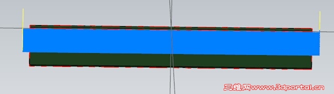

上面的刀路看这张图是不是有些不爽,如图:
9 ~- Q. B# g; Z2 v/ | QQ图片20141112180234.png

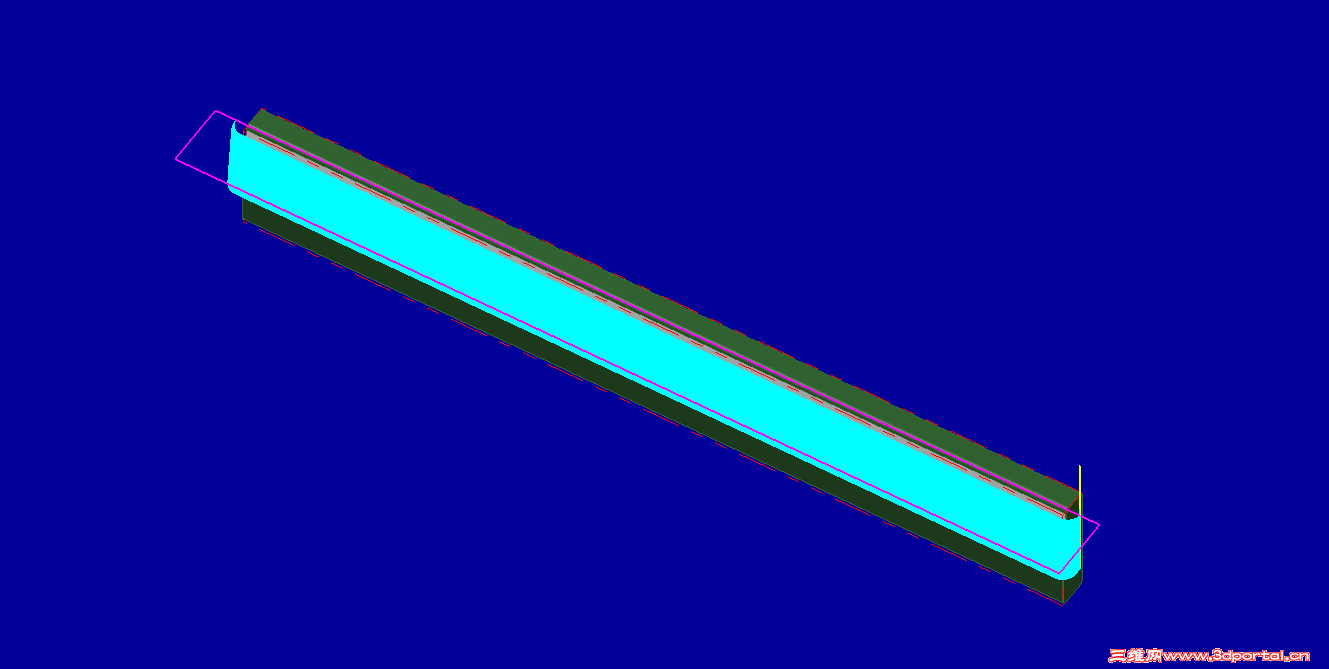

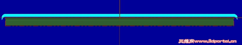

发表于 2014-11-12 18:05:38 | 显示全部楼层 来自: 中国福建厦门
再看这张:lol::lol:: Y: B- q6 v8 L

发表于 2014-11-12 22:15:16 来自手机 | 显示全部楼层 来自: 中国江苏苏州
看看是不是勾选了所有边缘走圆角
