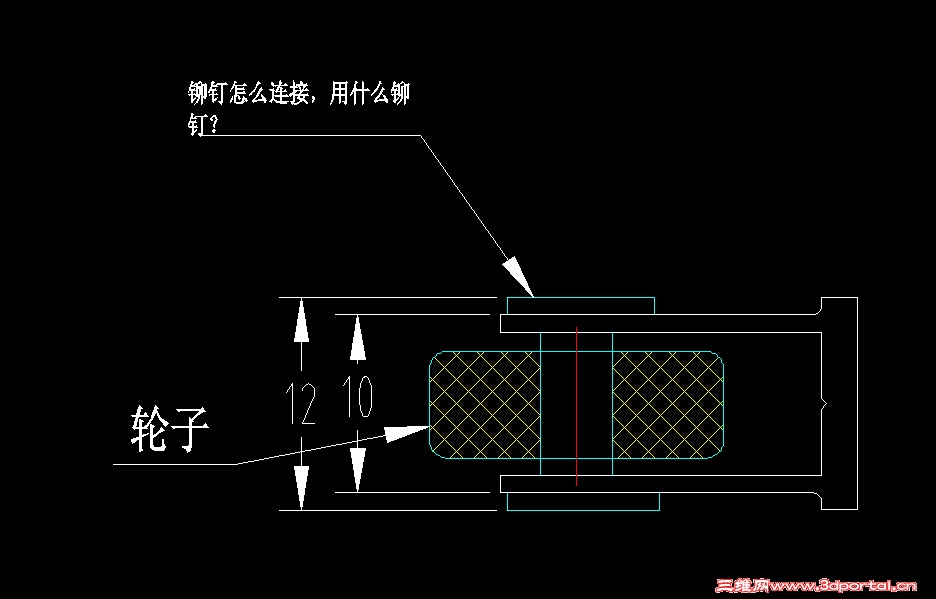

看图说话~本人 不知道铆钉如何使用  ,也不知道 要用什么铆钉连接好~   只是知道需求 用铆钉连接 两边多出来的少, 求赐教???! c  p  e" P. f! L  q

在说明下 轮子里是含有轴承的 图只是示意的
发表于 2014-11-12 15:43:00 | 显示全部楼层 来自: 中国广东江门
用两个轴用挡圈就行了,为什么用铆钉
发表于 2014-11-12 16:00:58 | 显示全部楼层 来自: 中国湖北黄冈
这样的结构要用中间大、两端小的支撑铆钉。孔的直径比铆钉大0.1~0.2mm,铆后帽头直径要比铆钱的直径大1.5~2mm,高度2mm左右。这是指8~10mm左右直径的铆钉而言。9 K/ z: U! a( S+ v; ?8 t6 K6 S. M; p; k
我厂是这样的结构,仅供参考。
发表于 2014-11-13 08:49:35 | 显示全部楼层 来自: 中国山西太原
1  用铆钉也可以,但需在两侧板之间加一个套,以保证两侧板之间的距离固定。用尺寸合适的钢铆钉或铝铆钉均可。* A' Z0 o2 r9 c
2  最好加工一个中间粗两端细的台阶销轴,两端用螺母固定,这样中间就不经套了,作用同上。

2 v9 {2 f4 B, i- q- l) e" `用轴用挡圈 两边凸出太多~ 我需要安装好后  边上不要凸出太多

你那支撑铆钉 能否给个图上来看下,我的铆钉直径4MM,在拉时候很容易变形,我用的事拉铆钉,拉都没拉断 就变形了  麻烦  ~

9 ]2 L% S& O2 k  n, r$ }我用的事铝铆钉 在拉时候 拉不断 还变形严重,两板之间加套 我轮子两边一边也就是不超过2mm间隙
5 W0 U4 X9 \# L8 k第二种  中间粗 两端细 如何安装进去???

1. 要用特殊的拉铆钉:直径不能只是一个尺寸,中间的要大一些,台阶要顶住U形架子一侧的内边;最外侧的直径小一些。( S1 [& r( q+ d0 b+ l$ m7 S- M
2. U形架子里的通孔直径不能一样大:铆钉要铆平一侧的孔要小一些,使它能顶住铆钉台阶,再进行拉铆。这样架子就不会变形了。
5 e/ ?6 r+ H0 a0 v$ D) f; S/ I仅供参考。

中间粗两端细是先装轮后装两边侧板,若侧板是固定的,只能用加套的方法。

铆钉铆完后如何拆卸,轴的两端分别铣一个小槽,用挡板固定岂不简单可靠。

两边板与下边是固定的  也就是在一个U型槽中加轮子,加套 也不太好加了 太小了  我轮子孔径都猜4mm: e* `1 R. i0 s2 L' l

: f% e  `) O5 E  \你说的却实 挺有道理的~~但是特殊拉铆钉 我还没见过啊~ 好买吗?台阶需求这段长度尺寸 的铆钉 也能买得到,除非自己做一个吧?》楼下有位说加个套 我还认为普通形式可以! 但是我这个套都未必好加工啊  又短又细的,

大批生产用特殊铆钉可以。单件、小批生产加套也是办法。但要注意如果是加全通套时轴的直径减小强度是否够?不行就两侧加等厚垫圈就行。
