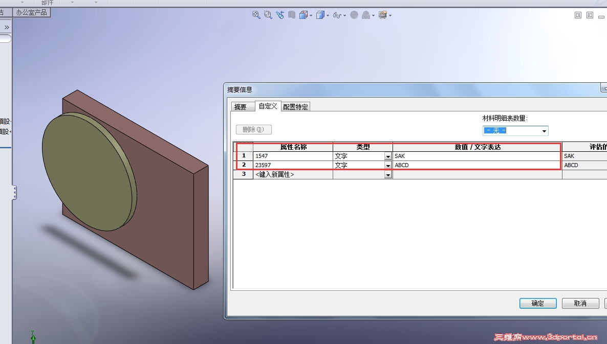

谢谢你的回复,“組件零件之編號名稱屬性” 这个我下载看了,确实能提取到装配体下每个零件文件名并分离,但是写入的是装配体的属性,; y0 D; l& c% r
如下 2.jpg 8 b9 a# ^8 u; `3 i  K

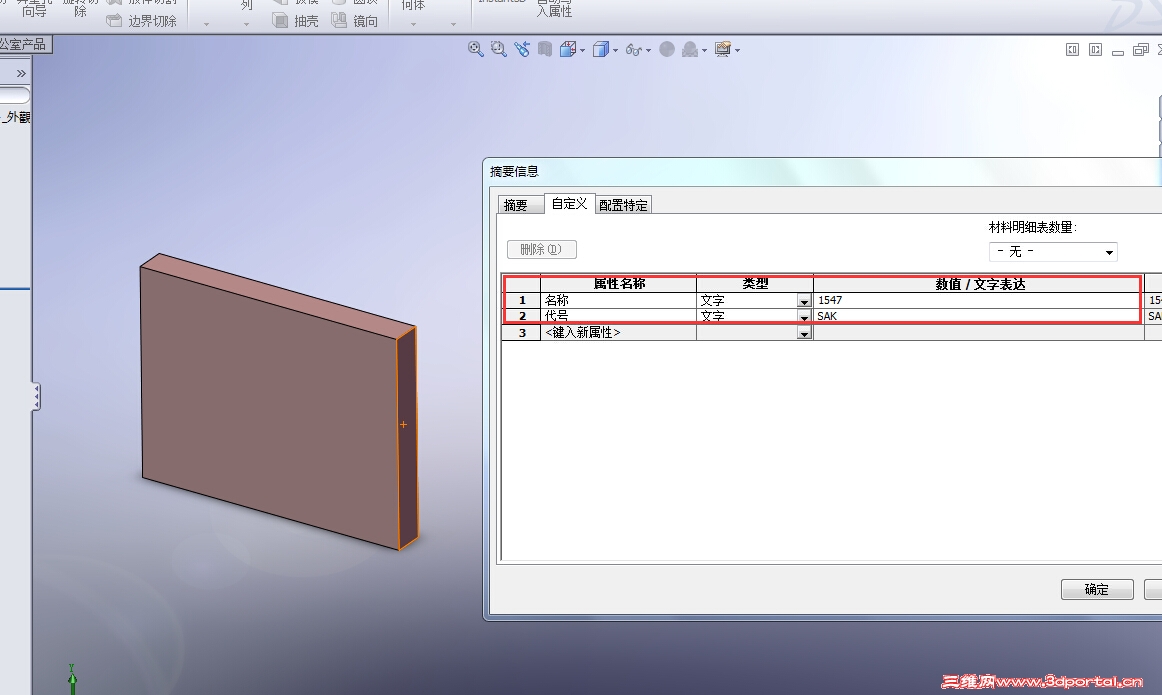

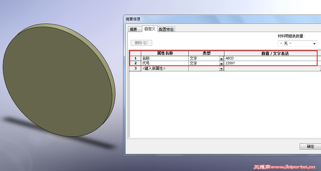

但是我想实现的是写入到零件的属性里,比如 12.jpg 122.jpg ,这2张图例的属性是我手动填写,能不能在装配体里点击宏就能自动把这2个零件属性填好,求求你告诉我吧。

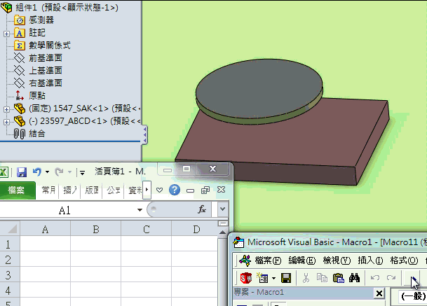

試試了,應該有其他更好的方法,目前只會用 excel 作記憶暫存檔./ d& T% B9 ]& v, A" r6 \+ \5 r& \
5 T9 i6 K+ Q7 R1 |- hmacro recorded on 11/14/14 by lsc7 Q1 s* M1 Q4 ~9 _1 `
'1 t0 k9 O) ?3 [6 M
'  組合件之零件自訂屬性 [ 編號_名稱 ],編號名稱是以" _ "符號分隔.( I0 X8 s7 r1 ~' n: T
& s% u* F5 y7 B7 T; N; G  N' 1. 組件及零件置放在 "同一文件路徑" 下3 x; _' u# C. e0 b, n
'. t; N7 {' x' V4 N, j$ P
' 2. 開 Excel檔 , 開 組件1,執行 main 宏+ K/ {( q* Z6 {: |3 C& o, V
; z1 w( F$ x- i8 M9 u! f
$ B" t1 S: a7 V  D1 U; C4 i3 h- h test.zip (148.49 KB, 下载次数: 23)

! q0 ]# o& b9 i1. 宏已修正為組件及零件置放在"同文件路徑"( h8 O5 l) n% A5 G" d
2. 未知是否能正常執行% R) u. ?8 r# @8 x. I3 [
