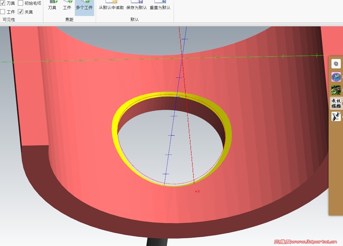

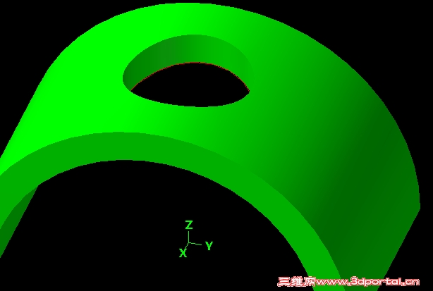

刀具10的燕尾刀,或者10个糖球刀 管料打16的孔,然后在要在红线上倒角各位大神帮帮忙啊

 楼主| 发表于 2014-11-12 19:52:50 | 显示全部楼层 来自: 中国浙江丽水
最好用5轴沿边出的4轴程序
 楼主| 发表于 2014-11-12 20:05:30 | 显示全部楼层 来自: 中国浙江丽水
3D倒角出来两边大两边小

发表于 2014-11-12 22:12:36 来自手机 | 显示全部楼层 来自: 中国江苏苏州
提取边界,3d倒角。。。。

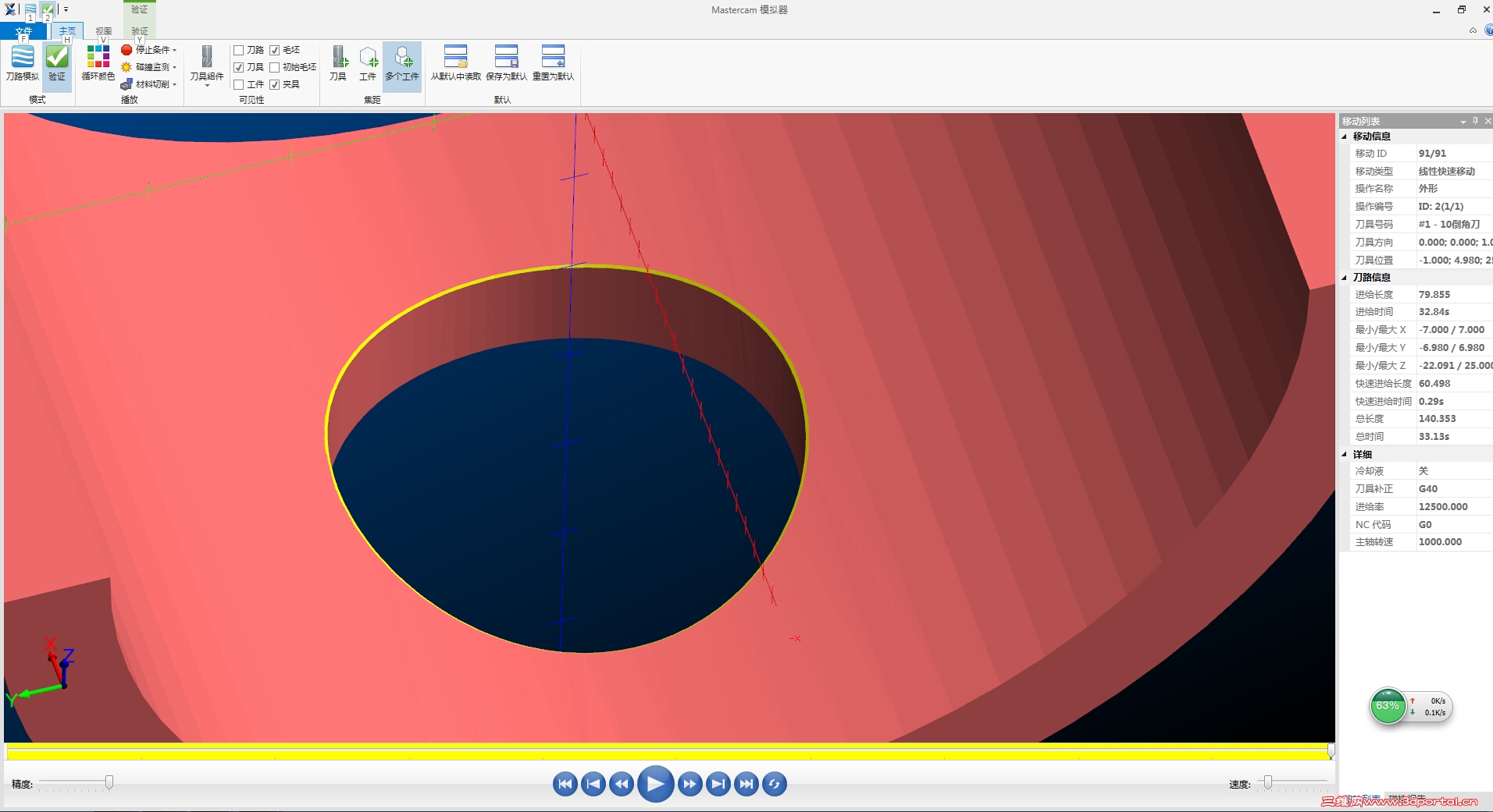

: t* J" C! b: `) H6 k( M( _# ^' Q" \,亮点来了。。。实体模拟。看看x方向倒的大还是y方向大。然后把边界不等比例缩放倒角大的轴。重新计算。不均匀的话继续不等比例缩放,重新计算
发表于 2014-11-12 22:46:50 | 显示全部楼层 来自: 中国湖南衡阳
帮你试了下    你说的情况应该跟刀的大小有关   刀越小   上下左右大小差的小些. k& g7 P9 _6 f+ K5 L: ?6 i
发表于 2014-11-14 11:46:41 | 显示全部楼层 来自: 中国河南济源
只能轻微倒角,太大了就不匀称了,在没有专门加工策略的情况下,投影曲线应该是最方便完美的加工方式了!* J: K6 r- Y- P0 J0 a9 d1 I% d3 O

 楼主| 发表于 2014-11-15 19:46:23 | 显示全部楼层 来自: 中国浙江嘉兴
yy4566544 发表于 2014-11-14 11:46 static/image/common/back.gif
: Q' n4 n/ W+ ^! D5 e* X6 w* r只能轻微倒角,太大了就不匀称了,在没有专门加工策略的情况下,投影曲线应该是最方便完美的加工方式了!
" M6 V# T5 T; A! @8 s ...
5 F+ w, ~1 e3 ]* d
用3D倒角?
