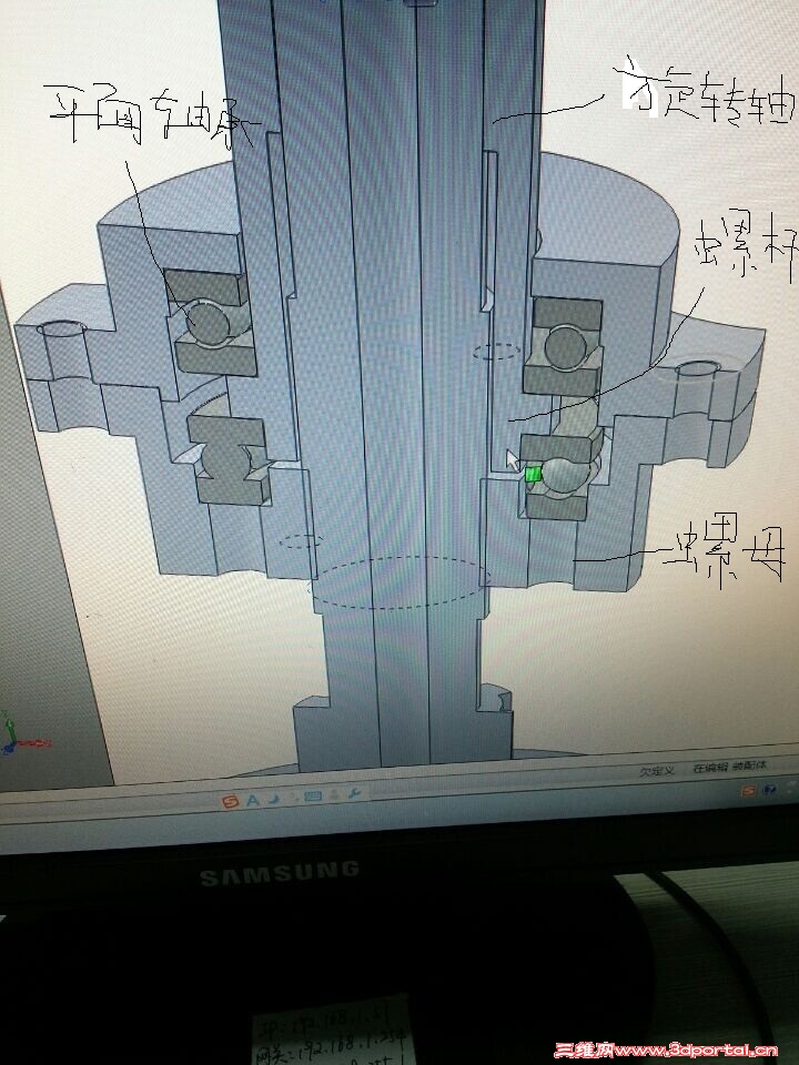

& A9 p: y' e  i/ t" \小弟目前设计一机器,折腾好几个月,卡住了,请大家帮忙解惑!如图,要实现以下功能:
+ U/ K5 d5 H. w1 \1、旋转轴要自由旋转;2、螺杆下端部是花键,在花键同步轮的带动下往复旋转,通过螺套的作用实现螺杆上下升降,前提是此时旋转轴不能跟转。不知我表达清楚没?1 B$ M; f* b3 O& }8 A5 E- I, R
ps:螺杆是中间那根,图上没指到实物。另外图片添加不上去,只好放在2楼!4 V2 I% a! t: h  b

我的理解是,你这个装置和台钻主轴结构差不多,可能是我没理解透彻  ?/ Y/ t2 u& ~5 y
但有一点我觉得欠妥,你怎么用两个平面轴承?它怎么能定心啊,用平面轴承是出于什么考虑/ @3 E  l2 y; L8 {/ E( f* v9 a
你可以换成两个锥度轴承吧

1  旋转轴的内孔与螺杆外径之间有间隙就各自独立旋转。
$ @' Z# w$ n6 e  D( x# b3 u2  轴承结构用一个推力轴承,另一个改为深沟轴承。" V0 o8 B! b/ S) @
3  旋转轴和螺杆图中线指的是一个零件,应指清楚。

楼主,还需要些外部因素,比如:轴向受力、径向受力,丝杆是什么样地螺纹,你设计时卡住原因是什么。

! Y: X1 j1 `7 _$ S/ t# q台钻我拆过结构不是这样哦。用两个平面轴承是基于结构上的考虑,另外旋转轴很长,上面还有2个铜套定位。我现在纠结的是就是这个结构的问题,所以才来请教大家!

大侠看的真切,第3点我已添加备注说明了。大侠说的1、2点我都赞同,另外我纠结的是螺杆下端的花键同步轮带动螺杆旋转,通过与螺母的螺纹连接实现螺杆的上下运动,前提是要螺母是固定的,现有的结构和大侠所说的结构中螺母都是活动的,这样的话,螺杆转动的话会带着螺母一块转,不能实现螺杆上下升降的功能。

1、你的结构如果旋转轴悬空,在螺杆高速旋转时,轴承的摩擦力将会逐渐的带动旋转轴开始旋转。这是不可避免的。+ c. ]9 B) R; Y& H
2、看图旋转轴承受双向轴向力。必须有力的支撑点否则力的回路不成立。4 r4 W$ b- X, R% v3 M1 I- A/ i
3、旋转轴如果在轴向全程没有与螺杆贴合面,它可以由其它支撑结构支持,且不与螺杆一同旋转。

) ^$ J9 Z& l+ M$ P6 x螺母肯定要固定的,根据你供的图中结构,螺母很容易固定,螺母的法兰上有螺栓孔,作一支架,将螺母用螺栓与支架连接就把螺母固定了。

! c4 x$ C- U5 [7 K你可以参考下钻床的主轴,我们这所有的这种要求的用的都是齿条!

, g' @4 {; }+ P2 a8 I; Y旋转轴上端部有两个滑动轴承导向的,它实现的动作是上升-摆动-下降-摆动,循环往复的!

9 G) M( h* L( _6 _  B: c. x9 s& G呵呵,整套机构要上下运动的,旋转轴有回转运动也有上下升降动作,按大侠的理解加一导向杆是可以解决问题的。现在我把结构改了,就是拿掉两个平面轴承,不知道效果会怎么样,谢谢大侠的回复。
