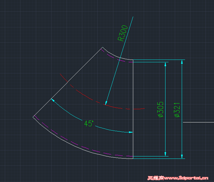

0 Y+ _1 r' k3 \# m# W  V请问如图所示,我该如何展开?
( ?" G+ s' M. j5 Z" L5 V! |# G由实体转换到钣金也没有成功,请各位高手不吝赐教!

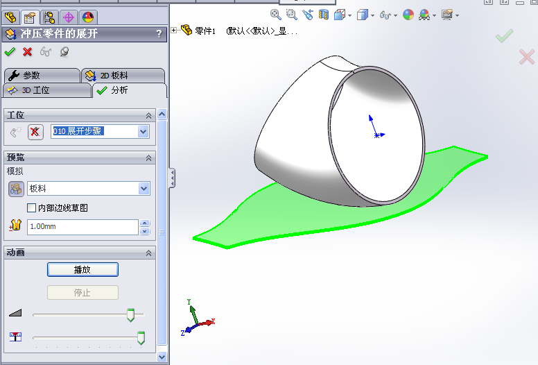

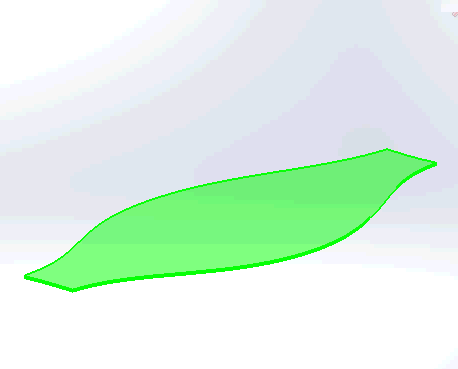

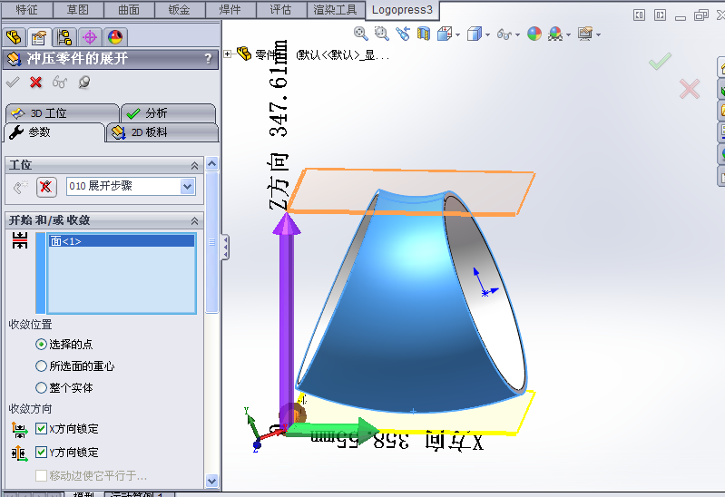

发表于 2014-11-26 09:18:21 | 显示全部楼层 来自: 中国江苏无锡
S1.PNG ( L% q8 x! {5 B6 b4 y. |. f, O! ?6 g
: G) o- j$ c+ @$ ]  P) s% j2 G; \, o
S2.PNG 0 q* L9 \9 t' Z2 i) a. _% Y
4 F! j) j; a5 l2 \9 S9 g
 楼主| 发表于 2014-11-26 10:33:57 | 显示全部楼层 来自: 中国四川绵阳
lvdeping 发表于 2014-11-26 09:18 static/image/common/back.gif
$ d! B# K5 ^2 a/ y7 ~厉害,那个插件是专门对付这种展开的么?
