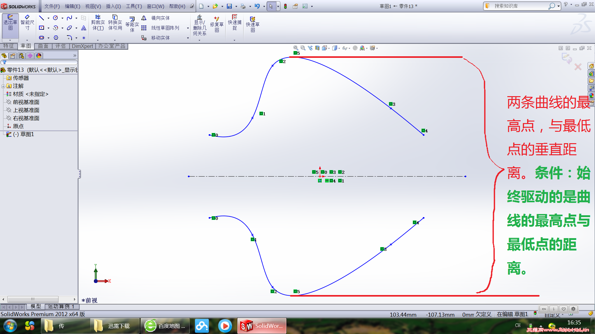

http://www.3dportal.cn/discuz/forum.php?mod=image&aid=2239375&size=300x300&key=b716a0bddff0ec7e&nocache=yes&type=fixnone如何保证:曲线在拖动变形的前提下,始终保证尺寸标注的是曲线的最高点与最低点的距离。就是说,尺寸永远标注曲线的最高点与最低点。* W, _5 Q9 u) T1 k  V  \

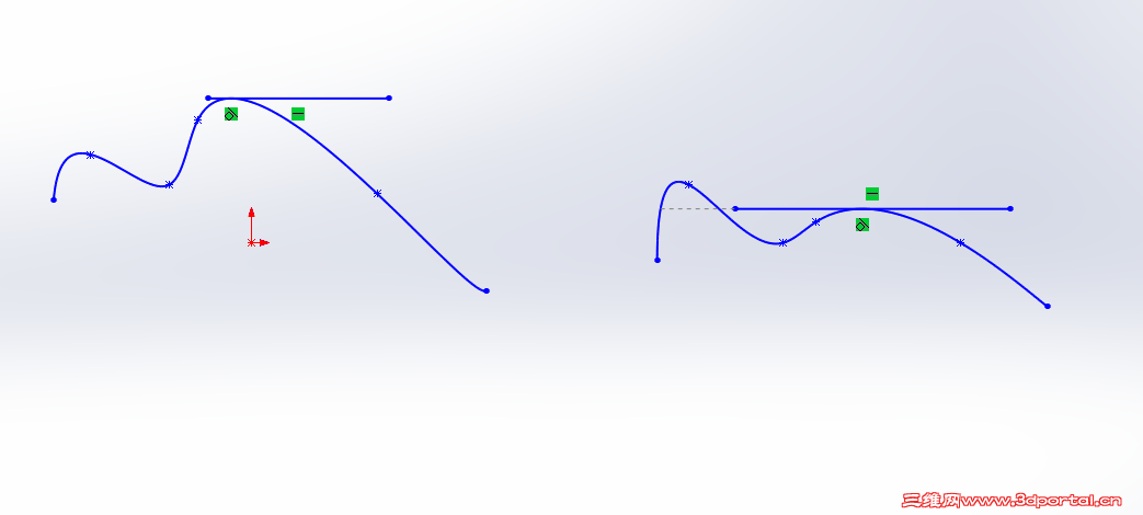

試試畫水平線,定水平線與曲線相切

指定部分可以,超出部分就不行了。

百思不得其解啊!感觉还是无法做到啊!郁闷,哪位牛人来帮忙解决了不?
