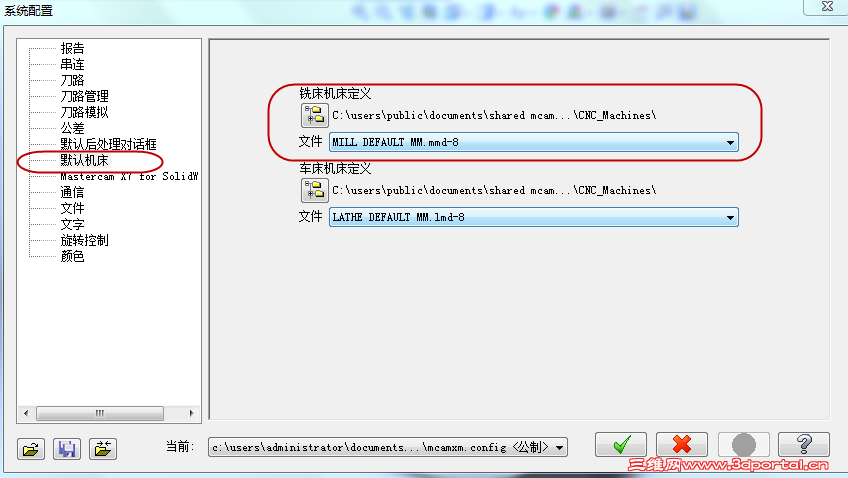

软件MX8 F S
# g" J$ g0 q& u; L9 n! L默认自动为发那科,其实我需要自动为西门子。怎么设置?谢谢(想离岛国远点,不用发那科)

建立机床文件后设置为默认启动即可。

yuanmeto 发表于 2014-11-14 00:23 static/image/common/back.gif/ o/ B6 N$ K" m2 I$ D
建立机床文件后设置为默认启动即可。
- V+ u7 P! p6 I" g/ b3 @
是这个吗?1 O; \- o' ~$ Z5 _$ R. \) G
发表于 2014-11-14 11:27:56 | 显示全部楼层 来自: 中国广东东莞
0003 发表于 2014-11-14 10:53 static/image/common/back.gif
  P* ], [6 {- b' {. _是这个吗?
! R8 o, ?1 r, b# }9 y9 q- m- k是的。默认的后处理和机床都是 fanuc

3#是正解哦

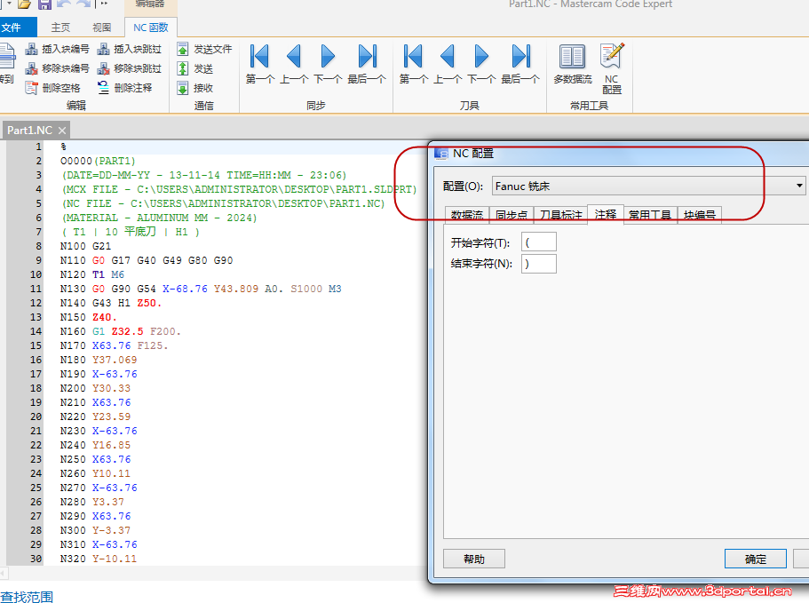

 楼主| 发表于 2014-11-14 22:31:42 | 显示全部楼层 来自: 中国江苏南京
路过不买 发表于 2014-11-14 21:03 static/image/common/back.gif9 S/ W) j" S( G
NC配置里的控制器代码与后处理无关
, f  f8 h% u$ B3 p( ^
请问怎样才能自动调用西门子的后处理器生成加工程序?
 楼主| 发表于 2014-11-14 22:32:41 | 显示全部楼层 来自: 中国江苏南京
NC配置有什么用,如何用?
发表于 2014-11-14 22:57:44 | 显示全部楼层 来自: 中国浙江嘉兴
0003 发表于 2014-11-14 22:32 static/image/common/back.gif
% R: a+ j( I5 p( B) V6 ?NC配置有什么用,如何用?
1 ~# J0 s( R$ H5 Z
这个功能,简单来说,就是对不同控制器的关键字高亮.
