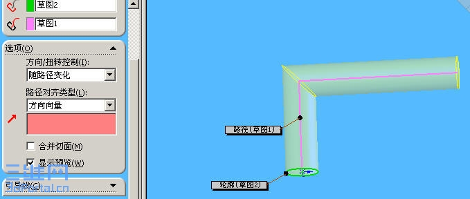

这种扫描方式下,不使用引导线能否扫描称圆角。记得在实体设计中修改一个选项即可。

当然可以,你把草图中的那个直角先倒  圆角后再扫描就可以

在实体设计中,路径不用倒圆角就可扫描成圆角。

在引导线中你画的什么形状,扫描就是什么形状.
