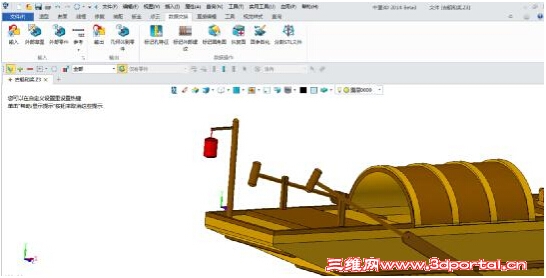

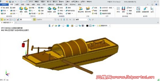

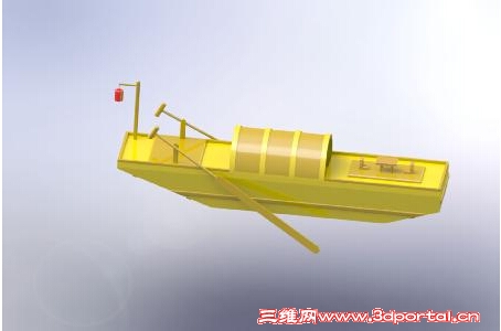

  在此之前,我先说说这个三维模型古船的创意吧。首先,这个古船完全是仿制古代小型客船的造型,在前端放置桅杆与灯笼,如下图所示:
在前端放置桅杆与灯笼
其次,它采用了半圆形的拱形屋顶结构,看起来很有运动感与复古性,且特意加装支架提高安全性与稳定性,在船身内部有两个木质楼梯,便于上下走动,如下图所示:
加装支架提高安全性与稳定性

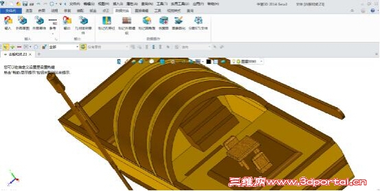

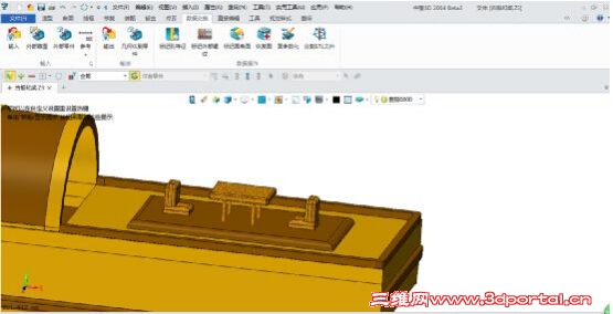

    最后在船体尾部设置座椅与桌子,与友人一起对酒当歌吧,也算一件乐事!
. c+ X' P  ]9 X! Y
在船体尾部设置座椅与桌子
二、中望3D建模设计技巧(选用代表性的船桨为例)
    介绍完我的古船创意后,下面讲讲如何进行古船的建模设计,但由于部件较多,大多基本都要用到建模功能,我就选出有代表性的船桨为例,为大家讲解一下在中望3D软件中是如何进行快速的三维CAD建模:

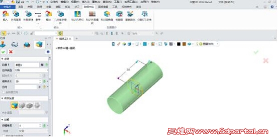

    第一步,手柄绘制。选择XY平面插入草图,绘制一个直径为20mm的圆,点击退出,选择拉伸选项,拉伸类型选择对称,结束点为30,点击确定完成手柄的绘制,如下图所示:

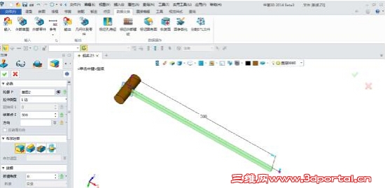

    第二步:桨的绘制。选择YZ平面插入草图,绘制一个直径为10mm的圆,点击退出选择拉伸选项,拉伸类型为1边,结束点为300,完成桨前端的绘制:

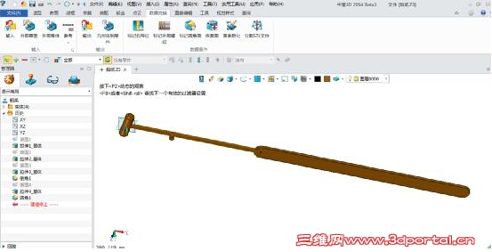

    按照上述步骤依次完成桨后端的绘制,然后进行倒圆角等操作队船桨进行处理,最终完成船桨的绘制:
其余部件我就不一一累述,如有兴趣的,可和我进一步交流探讨三维软件方面的学习,如有需要我也会陆续向大家分享其余作品的设计过程。最后上图渲染后的古船模型作品:
渲染后的古船模型
