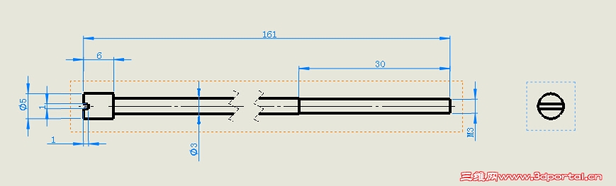

[求助] 关于细长锁紧杆的材料
发表于 2014-11-14 15:45:02 | 显示全部楼层 |阅读模式 来自: 中国北京
QQ截图20141114153826.jpg 3 c7 k) o# u! l2 l' ~  D# g
% h  _# e; {3 C/ C锁紧强度也就是一般普通M3机械螺钉的强度。- u' M  R5 @+ `4 B
用什么材料?) C8 R% w8 ?6 R, t8 m" x: m* _7 S- Z
关键是怎么加工不会弯或扭曲?6 d& i/ z* X% s6 c% \! W0 |
要镀锌。
; W5 O8 O/ t" `; ^' b用量不大,所以定制。, f$ V0 r3 }" s3 D( u
, R7 C- v5 Y! ]0 ]+ k: l
 楼主| 发表于 2014-11-14 15:47:29 | 显示全部楼层 来自: 中国北京
表面镀锌、镍都行。+ u! i: Q: o; |8 k  q$ E
端头长度6可以放大到10
) t' G7 b: \$ E$ ?端头直径5可以放大到6
发表于 2014-11-14 15:56:59 | 显示全部楼层 来自: 中国湖北黄冈
有条件的话用3mm(冷)拉料头部镦粗、加工,再表面处理。
1 ~/ ]* k) Z$ {) I/ A用大料车加工强度不好。
 楼主| 发表于 2014-11-15 08:54:15 | 显示全部楼层 来自: 中国北京
谢谢. h9 V0 t. L% P5 X" J
请问这个 3mm(冷)拉料, V5 L* e- e! ^5 L( x
材料怎么选用?/ K% J* V6 Z+ X
比如我们在钣金上标注的" V2 ~" h/ d$ ?' g4 w% v* u9 u
304不锈钢、或Q235A。
