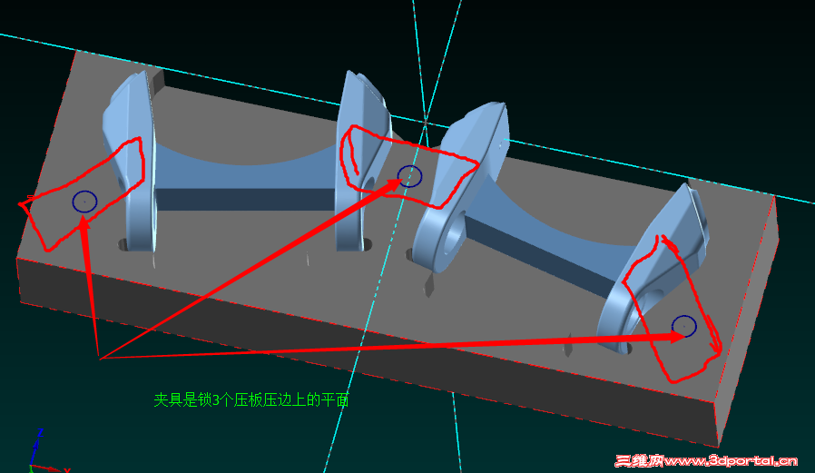

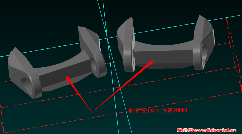

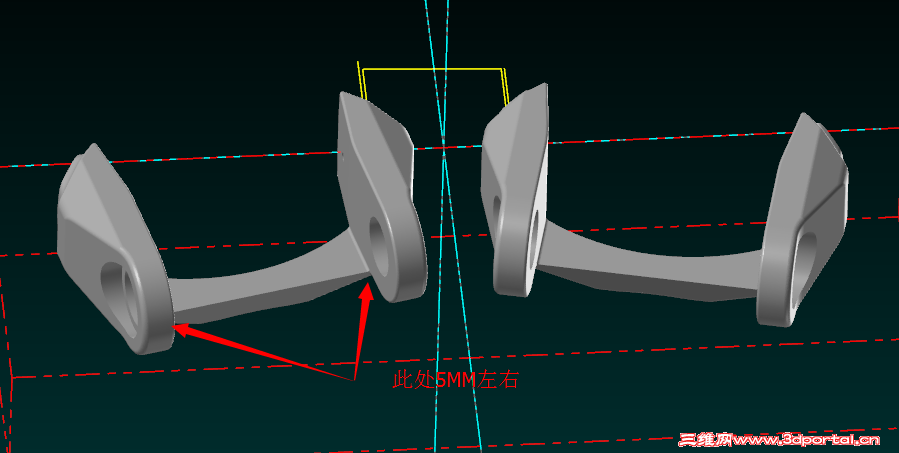

   问题主要是在工序1上面,加工中间20的锻造加厚料(AL6061已调制处理HRB45左右)加工本身没有问题,关键是做完后侧面两个面会回弹,导致中间槽宽上面小下面大,差值(0.15+-0.05),而公差要求是76+0.00到76+0.1之间。所以》》》》》  L3 \4 g  o6 f
我考虑过很多力的因素,加工应力,加持力,毛胚自身的应力,但是都没得出具体是什么原因导致的变形! d0 c5 v% U  C- X. ~3 X

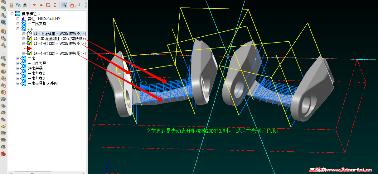

1分析加工应力;来源只有是动态开除,加持重上往下的,而且外形有包覆的,刀具力的方向是在XY平面上的,理论是不是产生变形的。我也进行了上机实验,分别用挖槽粗加工,和外形斜插的,加工结果效果一样,甚至斜插效果更差。所以加工应力应该影响不大。(对于加工应力的概念我理解的很浅显或许是错的,但是我觉得一个精度+-0.05的产品预计不需要考虑的太精细)
1 J! P3 b  b+ I6 x2加持力:重拿到图纸的第一样我想到的加持就是这样了,这样做是我觉得比较妥当的方法,到后我把中间曲面的行腔也完全避空了,用印泥试过加持面只在压块的下方。这样的话,我觉得是没什么问题了/ L& R! r$ l, l" ^' f" S  {5 |/ ~
3毛胚自身的应力:这个方面也是我最不能理解的东西,理论上调制过后的产品金属的晶体就均匀的互相受挤压的,理论上如果去掉一部分也不会产生变形。+ q- V( k; N" O/ h$ V' S& m8 c2 y
1 Q; I0 `$ J& ], |: D+ \ 上面的东西我都是我自己的一些认识,可能我的认识和概念全是错的,但是我都是通过实际加工才得到的结果然后再灌以概念,过程很久(22小时)就不写了。" n* H' b+ y- C0 p% _8 c$ U

) n- n' _4 k/ W- E, C  @毛胚(进口AL6061锻造毛胚,已调制)6 N0 o  q- _$ w# U+ b

刀路

还是考虑夹具,装卡方式。在不松压板的情况下,你加工完测量壁边的垂直是否是相同的~是否可以考虑加入内支持位~希望对你你帮助!看图片是你底部平面与侧壁的连接太少了,加工我考虑的是尽可能优化切销方向,减少加工切销力导致的变形~

" q" K, @2 Z( s* r     这么长篇大论看的我都醉了,   这个变形一看就是压板造成的, 想让槽的尺寸控制在0-0.1公差其实很简单,  1. 开粗底面侧壁留余量。  2 . 把压板松开 (注意尽量不要移动工件)。  3. 轻轻锁压板(控制好力度,精加工余量少,保证工件不飞走就好。) 4. 精加工到尺寸。       注:如果毛坯、工装、都很标准的话,也可以开粗完工件拿下来,到时批量一起精加工。

/ @, }7 M1 B$ c4 \1 M简单  夹具下面接触面改成点接触, 就三点  左边脚2个个  右边脚1个 压板必须压在支点正上方  如发震的话 加浮支

! j0 V$ B# F  Z( B: {2 D' L; B0 A  这样都不行?   那就分俩次,第一  底面铣到尺寸, 则面留余量。   第二次  去掉俩头的压板,用一个压板固定底面  ,  精铣俩侧到公差尺寸。

我感觉你这么压有一种"拧麻花"的感觉.8 z1 F4 P- l8 J4 Y
