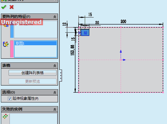

sw2015变量阵列的快速运用演示* J' V" n0 `4 E7 r1 F
. X# B% p3 T! z3 Q. Z/ ~# ^
在表格选好要变量的尺寸和数量但不改数值6 ]- b# e* P6 }. E
# s: M9 L$ W$ _  g
z1.gif 1 d( B6 ]/ n  z4 {/ ]2 ~4 u
+ X5 M# e1 M, ^/ D8 D
7 ?3 x( n% I) i" O' F8 X* q5 g& D, Q# w: {. T
用拖拽方式就定位再改尺寸会较直观4 P5 ~5 I, E, @' @5 C( J4 D: e! @
3 f" n3 q/ Q* q& P- t6 \, q
4 F  a; h' P( H: H+ B  t
6 c: u) b: N3 f! |& O! y& W
6 y$ a( H1 ], l8 L; J2 J& |5 I4 M0 K, I- P- x. m7 w

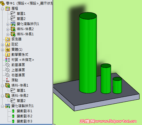

本帖最后由 ryouss 于 2014-11-23 19:02 编辑 4 C6 G( z+ d( u6 m3 g" t" `
# H7 H. d2 a3 k$ i% J
學習2015變量陣列  ^/ B9 t2 Q" ]7 a, Z
能自由控制"草圖2"拉伸的高度大小位置...- {5 m' i$ [- u# D7 ^: n
另知會諸大,2015 SP0能和2012 SP4安裝相容同一作業平台(WIN7 SP1 64位元)* x4 [5 p1 }& x
( I- s" H, R! W/ [( W: y
" w7 b* C+ C! R( n
4.png % [: ^) `$ e& g0 L
 楼主| 发表于 2014-11-24 08:44:54 | 显示全部楼层 来自: 中国广东深圳
ryouss 发表于 2014-11-23 16:03 static/image/common/back.gif
  ]6 i8 ?( p. G; D% k學習2015變量陣列
7 @! y. X% W) H; y能自由控制"草圖2"拉伸的高度大小位置...
% L8 y7 n& t& X2 R另知會諸大,2015 SP0能和2012 SP4安裝相容同一 ...
9 @% Q) |3 ^% J6 A. D% w, F梁兄!终於用上2015啦!两代共存是可行的,注意插件勾选影响两个软件.
点评
謝謝提醒! 是的,在2015插件勾选 SW Electrical,會無法執行2012  发表于 2014-11-24 10:34
