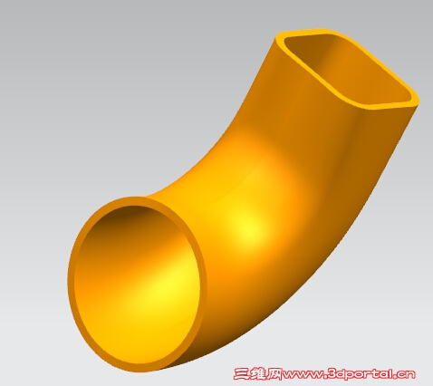

[求助] 扫略真的是做不出来了
发表于 2014-11-15 10:51:05 | 显示全部楼层 |阅读模式 来自: 中国黑龙江佳木斯
领导着急要,我真的是做不出来了,谁帮个忙!!1 l+ L/ L6 \5 b

发表于 2014-11-15 21:29:17 | 显示全部楼层 来自: 中国北京
空间变形弯头?看不出来圆头端朝那个方向是出口,楼主多点解释好想像一点

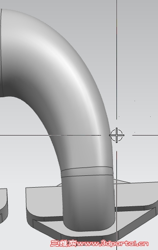

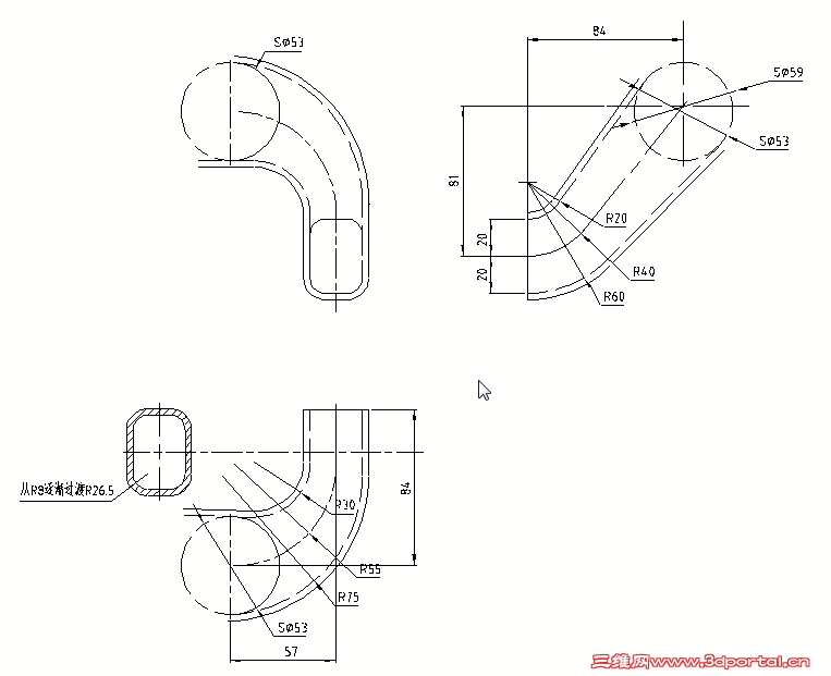

发表于 2014-11-16 21:15:48 | 显示全部楼层 来自: 中国江苏泰州
请楼主标注下剖视符号,看不懂
发表于 2014-11-16 21:27:08 | 显示全部楼层 来自: 中国江苏泰州
是这样吗?感觉这图纸不是中国人画的有没有
 楼主| 发表于 2014-11-17 10:07:12 | 显示全部楼层 来自: 中国黑龙江佳木斯
日本图纸,中国人抄的。好像还差一点
 楼主| 发表于 2014-11-17 10:14:08 | 显示全部楼层 来自: 中国黑龙江佳木斯
周小博士 发表于 2014-11-15 21:29 static/image/common/back.gif
0 T! k' ?2 S' ?; u空间变形弯头?看不出来圆头端朝那个方向是出口,楼主多点解释好想像一点
6 g# g* W) E- k! N: K# C2 w
大概是这么个东西,感觉和试图对不上,光扫略好像不行。
7 z4 F) x% u, ^+ }6 H
 楼主| 发表于 2014-11-17 13:15:46 | 显示全部楼层 来自: 中国黑龙江佳木斯
漫步雪地 发表于 2014-11-16 21:27 static/image/common/back.gif9 w' Z# S% N6 n. c1 q
( A* h* S! ?0 b( q
直接用扫略做,俯视图对不上。
发表于 2014-11-17 20:21:10 | 显示全部楼层 来自: 中国江苏泰州
mkyoung 发表于 2014-11-17 13:15 static/image/common/back.gif
( i) h& V+ Y2 B/ j直接用扫略做,俯视图对不上。
& K' C% A4 G# e8 p. h用艺术曲线做吧,你这图纸有问题。如果实在没办法可以把图纸发我邮箱  237485455@qq.com
发表于 2014-11-18 19:42:39 | 显示全部楼层 来自: 中国天津
圆口朝向我怎么看不出来嘞
发表于 2014-11-19 10:04:35 | 显示全部楼层 来自: 中国江苏徐州
扫略前的截面考虑分段处理为好,或者整体分为一般来做
