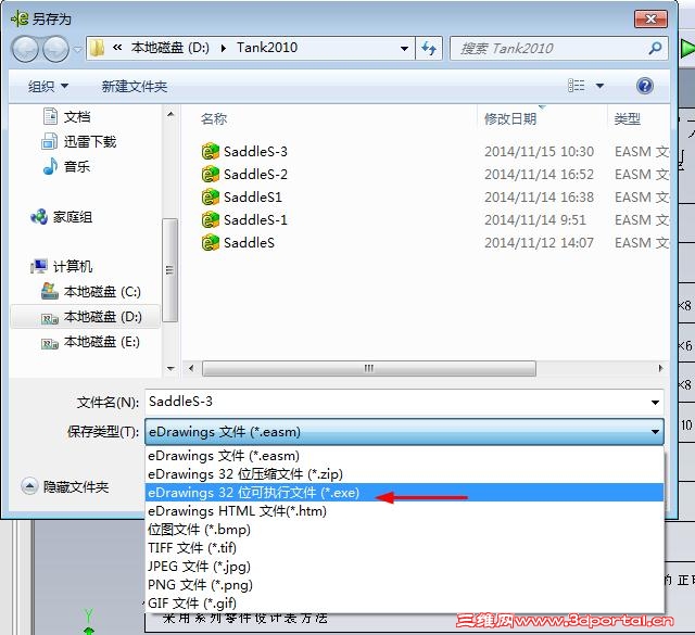

" Z% f$ b9 t% p用eDrawing生成exe文件,可以另存为eDrawing。: |% R+ A6 X& j. ]; ~6 B$ A
5 f2 K0 A3 N8 J( Z4 L, j
如附件是用Sw2013生成的eDrawing2013文件,多数人安装的是eDrawing 2011版本。' D: I1 q, n" G
eDrawing2013文件生成的exe文件,可以在任何未装计算机上运行。0 J" R+ M+ M& E5 f# Y- g  T' N
原本想通过exe文件屏蔽eDrawing另存功能。5 |7 J6 @) p+ _8 }! a9 {0 P( a

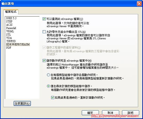

& q+ V& I4 ]% ^8 `& N- O為何要屏蔽exe文件另存eDrawing功能,應該是爲了保密吧
1 @: j0 t; `) k# o/ T# keDrawing可以屏蔽量測與另存為stL檔兩項功能,但要在sw存檔時設定
