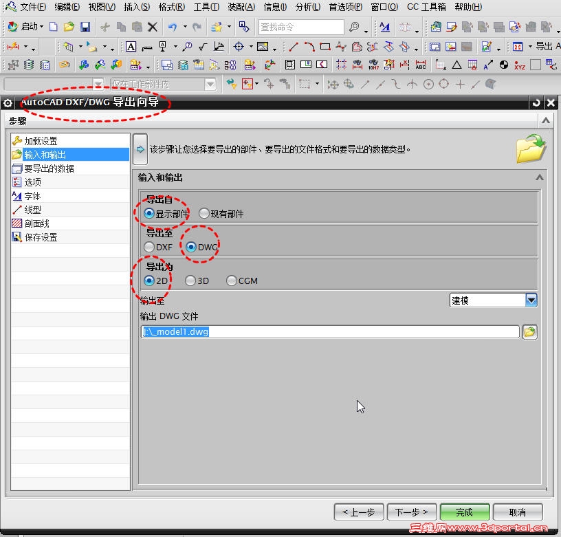

在UG8.0中将工程图导出为CGM文件,在此窗口建一文件后导入CGM文件后可见图,再将此文件导出为dwg文件的设置中的调用位置是如何选,图形也选不到,最后都导不出图来,不是没dwg文件,就是有文件但是个无效图,无教材学习,请高手帮忙.多谢!

导出来也是一小块一小块的,很难找到完整的圆弧,很碎的

导出2D exchange
