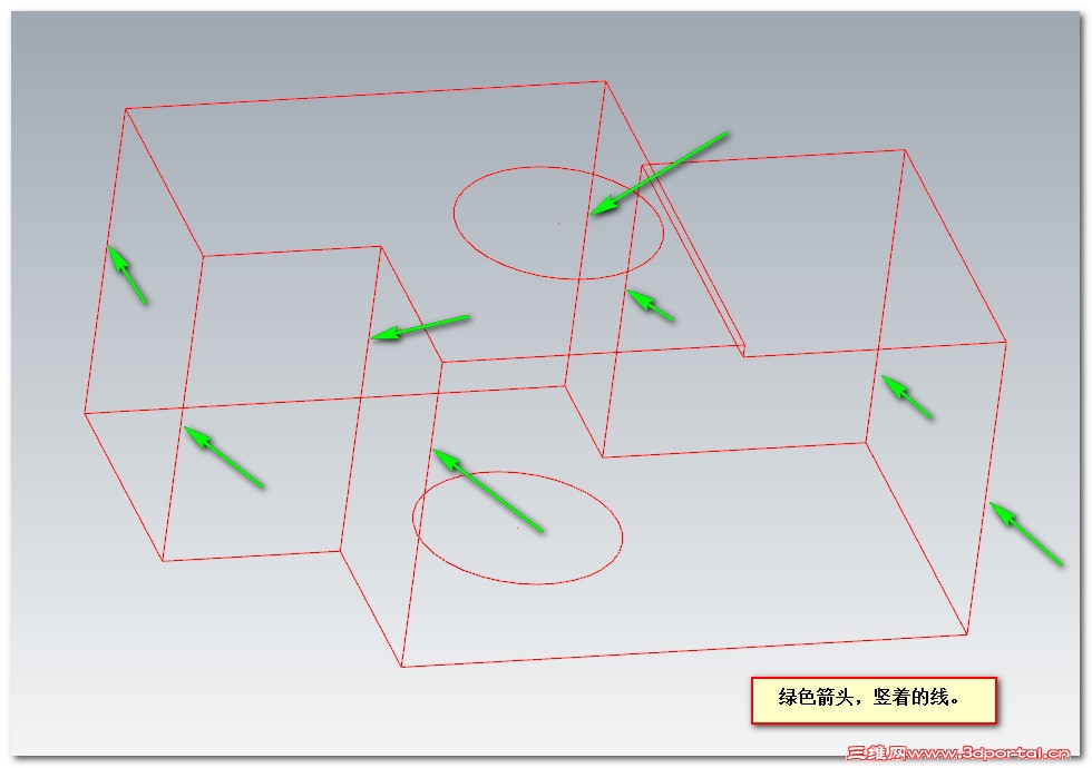

各位老大们!如题:“有没有办法快速删除不在同一深度的线?”见附图,绿色箭头所指的线,一次删除。

放正,框选,选择方式用范围内+相交
发表于 2014-11-16 11:22:49 | 显示全部楼层 来自: 中国广东东莞
切换视图窗选,选择内+相交即可。

谢谢各位老大的回复,我试了一下,简单的可以,如果要是很复杂的删除起来还是有点麻烦。
发表于 2014-11-16 18:27:19 | 显示全部楼层 来自: 中国广东东莞
当初生线时用平面生线就OK了,为何全选面?你这个图三次框选。一个DeLete也慢不了多少吧。
