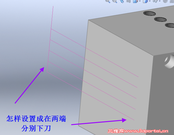

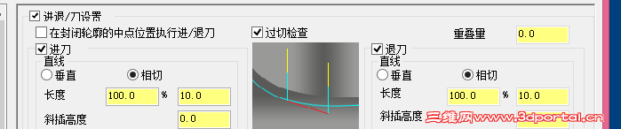

[已解决] 请问:2d外形铣,怎么设置两端分别交替下刀,谢谢yuanmeto
发表于 2014-11-16 09:59:18 | 显示全部楼层 |阅读模式 来自: 中国江苏南京

发表于 2014-11-16 10:32:11 来自手机 | 显示全部楼层 来自: 中国广东东莞

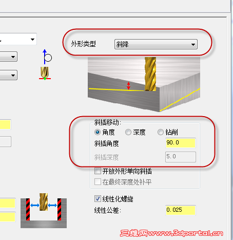

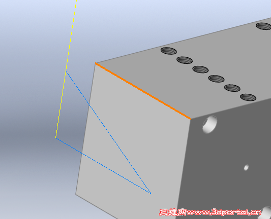

外形斜插,垂直下刀。
 楼主| 发表于 2014-11-16 10:38:03 | 显示全部楼层 来自: 中国江苏南京
yuanmeto 发表于 2014-11-16 10:32 static/image/common/back.gif9 o, P8 ~' W  W
外形斜插,垂直下刀。
4 U' \, @. ]1 j7 r) T
变成了一刀了
6 n1 l0 t6 e9 \1 h' _, U: b+ L 1.png
* G6 Q; Z( ]  V" D2 |& T# U3 m$ j0 I5 _4 {; i" p) B
2.png * \- H8 a+ Q. P$ V. q
发表于 2014-11-16 10:52:51 | 显示全部楼层 来自: 中国四川成都
0003 发表于 2014-11-16 10:38 static/image/common/back.gif' D6 n4 S' n* X1 R! u; F1 h
变成了一刀了
: w0 \4 u/ v' o! s) J; e3 ]6 n选深度。。。
 楼主| 发表于 2014-11-16 10:55:15 | 显示全部楼层 来自: 中国江苏南京
wcwtnui 发表于 2014-11-16 10:52 static/image/common/back.gif% W5 @$ X$ A$ V0 k: |3 j0 h6 h
选深度。。。
$ S( v' h) l: b$ D% U- {  G斜插时可以选择深度吗???
发表于 2014-11-16 11:15:22 | 显示全部楼层 来自: 中国广东东莞
0003 发表于 2014-11-16 10:38 static/image/common/back.gif- s( v! o( v& k; v9 u
变成了一刀了
1 A) q3 h! x# ]; L5 d
第一你的汉化,错误非常多。真是误人子弟。(那个钻削其实是为垂直下刀)
. x0 x% `  b* A2 M( ]0 b# G第二你填的角度太大。通常为0.几到2度之内。
, n- M9 @, T9 P. x5 ^  v第三你也可以选择深度。

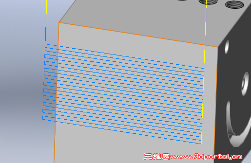

 楼主| 发表于 2014-11-16 11:31:39 | 显示全部楼层 来自: 中国江苏南京
yuanmeto 发表于 2014-11-16 11:15 static/image/common/back.gif4 `$ y: ~# j. M& v" V( N
第一你的汉化,错误非常多。真是误人子弟。(那个钻削其实是为垂直下刀); C/ j# [# J4 Y
第二你填的角度太大。通常为0. ...
5 m- a2 l3 L+ p3 ^' N9 y
选择了(钻削其实是为垂直下刀),是实现了两边交替下刀,但是,切削的刀路没有延长?其实我设置了延长的5 X5 @7 ^5 N7 a- O! V
1.png 4 R9 B% S; O3 W* @
$ ]* M, R+ X0 |8 Q5 ]
5 j9 U2 \+ `  y7 A1 M% L 2.png & r' f2 Z4 V  R) s* u: Z

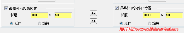

发表于 2014-11-16 11:47:42 | 显示全部楼层 来自: 中国广东东莞
0003 发表于 2014-11-16 11:31 static/image/common/back.gif
9 |% {# E1 Z0 V4 T! P选择了(钻削其实是为垂直下刀),是实现了两边交替下刀,但是,切削的刀路没有延长?其实我 ...
6 G" {$ g6 @8 ~& D& B! |( c
4 e% A0 ^! U+ o. O" O$ K! s0 I填这两个数就可以了。
" ?5 B& e) i6 E. X& e6 ?好好学基础功吧。
3 R+ c+ k% c' F$ V- Q2 d

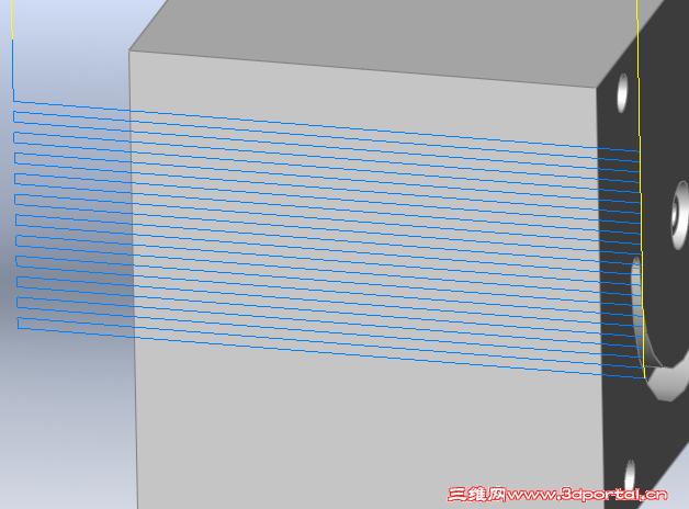

 楼主| 发表于 2014-11-16 11:59:02 | 显示全部楼层 来自: 中国江苏南京
yuanmeto 发表于 2014-11-16 11:47 static/image/common/back.gif% G5 O$ C$ G/ y- f2 o4 G7 i4 P
填这两个数就可以了。  Q! D6 x0 `" z8 R* O! I
好好学基础功吧。
6 Z/ y7 i/ N8 `" ]谢谢yuanmeto,我想要做的做出来了% O. `; q/ I7 {0 U" @

发表于 2014-11-16 21:35:56 | 显示全部楼层 来自: 中国广东肇庆
用垂直方式就可以   进退刀拉长点,防止踩刀
