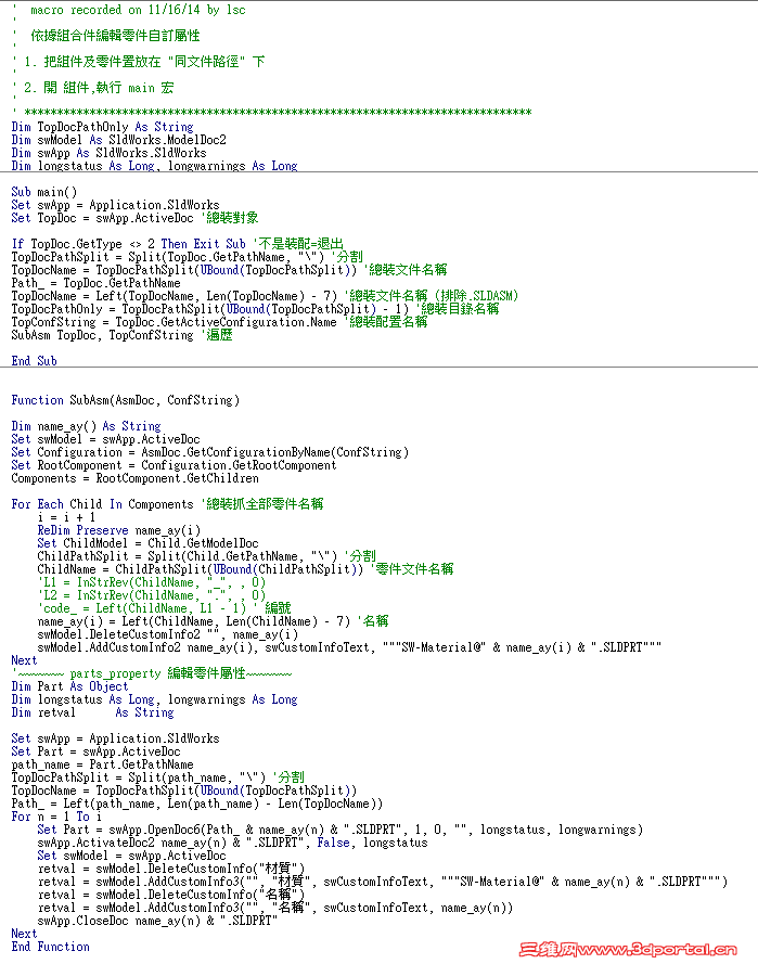

1. 思維來源參考 http://www.3dportal.cn/discuz/fo ... &extra=page%3D11 L2 L0 ^* y/ q" X: N
2. 不用excel作暫存器5 c0 M) z; \0 M* d$ Z
3. 理解原理後,可依需要擴充使用
, a% }0 C/ G  G
' ]- ^4 w: ]% C6 e% r 1.png
2 V- V8 i3 z5 G$ Q6 N$ B. l: r$ z

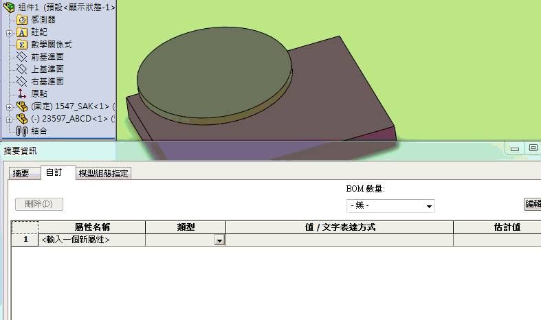

. x  s: U3 k" u執行效果
1 r1 g5 ^( g, S! X7 T, G9 E' `; }$ }
1 ?3 h% }2 z  T1 R6 J+ \! g/ P: Y test.zip (161.94 KB, 下载次数: 29)

竟然没人来顶一下帖?我下载了,现在就去试验。谢谢梁大。
发表于 2014-11-16 22:24:57 | 显示全部楼层 来自: 中国广东深圳
试用中的两个问题:一,因为系统和SW都是简体版,打开梁大的宏时,显示的繁体都是乱码;对照梁大的贴图,逐一更改语句为简体中文后使用正常;1 A0 Z) [, M; v  o6 O- `
二,宏运行后,在装配体中还是列出了每个子零件的材质,这个虽不是不能接受,但可能存在运行此宏程度后,大型装配体的文件属性下会列出很多的子零件中用到的材质,可能会不够简洁而影响到编辑此装配体的文件属性便利性。& c: Y' x1 d6 O2 E  d
更多的,还在实验学习中,最主要的是我对宏所知甚少,需要好好理解每一句语句的含义、目的。
- X4 w2 @: M4 X& ]谢谢梁大的无私。

這僅是個簡單的範例編程,/ F  V* q% s7 f
但能夠理解道理,就可以擴充應用.

看起来比较像遍历宏
4 t; s" A6 x* d. t8 {' ]0 T' G) S楼主是闷大?
