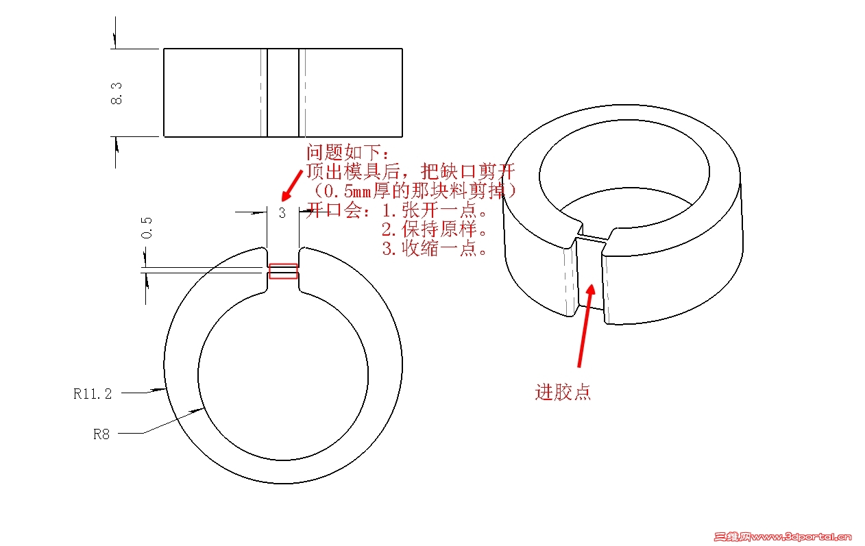

1 p+ J" B) g# H如图所示,一个做模具的师傅选择了第三个答案,他确切的说不是收缩一点,会很多。大家觉得呢?有做过相似产品的吗?0 T9 J$ x3 F& j! @5 r9 \

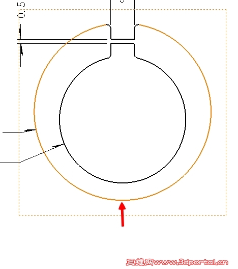

 楼主| 发表于 2014-11-17 16:07:44 | 显示全部楼层 来自: 中国广东东莞
BaiduShurufa_2014-11-17_16-5-17.jpg * h- t! T3 ?2 E) `
如果进胶点在上图的位置,剪开缺口会收缩,这个我倒是不怀疑
发表于 2014-11-18 13:18:32 | 显示全部楼层 来自: 中国山东莱芜
应该是2吧
发表于 2014-11-21 14:08:08 | 显示全部楼层 来自: 中国山东潍坊
zqkzqk2008 发表于 2014-11-17 16:07 static/image/common/back.gif& g( z5 U3 h, _3 @: M+ V( Z
. x- l& p' f' f0 _" M, G8 |不太可能收缩,应该是张开一些,选1
