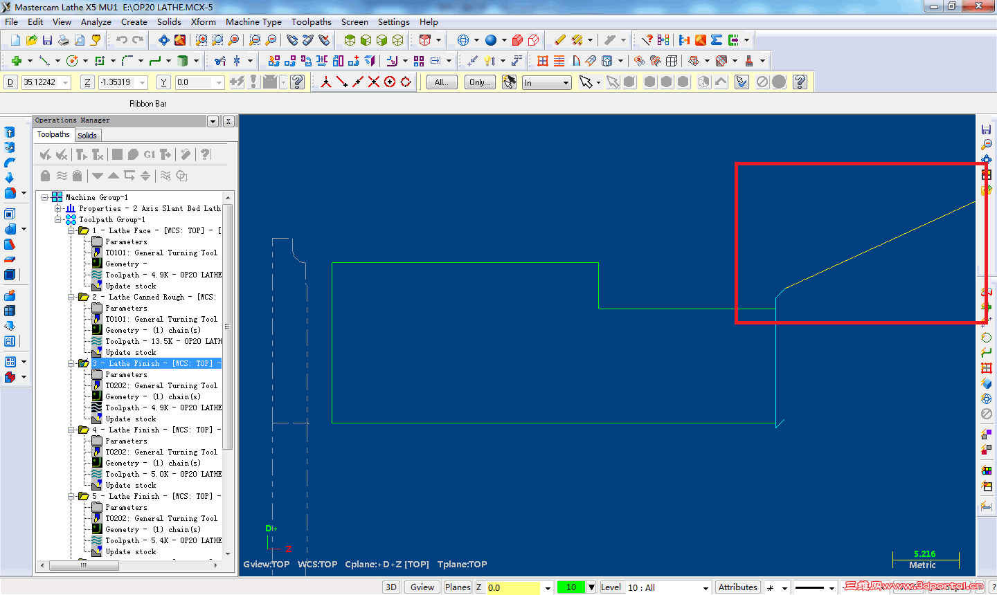

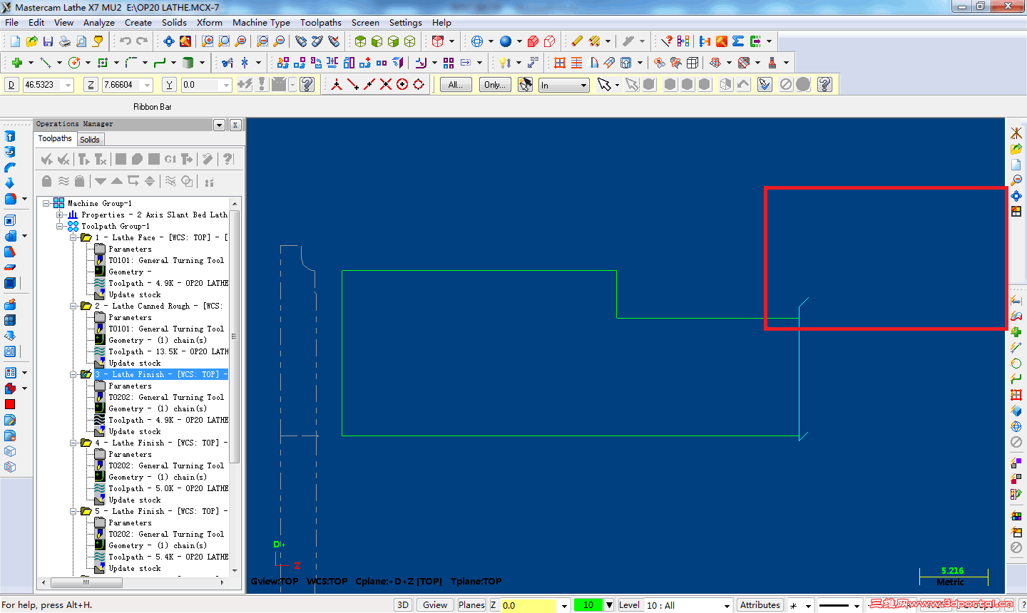

1. 以前用X5编制车床程序,有个问题一直困扰着我,每次改刀具的尺寸或者换把刀,再重新计算刀路后,走刀和转速就会变,锁定不了。直到X7版本,才把这个问题解决了。% L. I  N4 S' y1 X) o# q9 K" k, R
2. 现在用X7编制车床程序,又来了一个新问题,那就是看刀路的时候,快速进刀和退刀不显示了,一不留神的话,容易出问题,尤其是切内孔槽的时候。自己把设置啥的调出来仔细看了一下,还是没找到机关在哪里,所以来发贴求助一下。不知道有没有兄弟知道?望指教,谢谢!" V. U4 C5 N$ k4 E: `# P4 Y

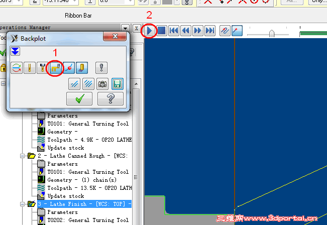

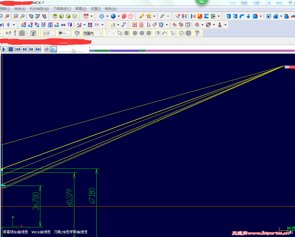

今天又重新试了,终于出来了,你没把关键点说出来。看我的图。btw: X5 也可以这样显示。( H0 n0 W+ z( I& V. @3 s

发表于 2014-11-18 13:13:39 | 显示全部楼层 来自: 中国山东青岛
wcwtnui 发表于 2014-11-18 11:04 static/image/common/back.gif% q- d2 c" }* ^0 K/ U
我知道是这个,昨天我就试了一下,不行。
9 _6 B# x) Z$ ~" G3 v$ v( p2 I3 b6 X1 o: W% X. s
今天又重新试了,终于出来了,你没把关键点说出来。看我的图 ...
5 g& \, v  ]7 k2 A! e
管他呢 只要能帮到你就好了  哪怕是一个思路  不是吗  我本身也不是对软件很了解只是看到自己的有就帮你发个图唠  帮不帮得到是一回事 帮不帮就是另一回事唠 区别就是 我不会说 “你不会自己多试试” 而是把知道告诉你 这个很关键的哦
