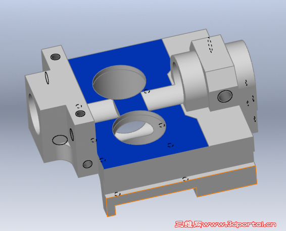

这个面(蓝色)用什么方法铣啊?毛坯为精密铸造,就1mm余量,只准备铣一层(Z向)" A) X, }( W; y7 d2 l" |

平面还是斜面?

平面,绝对的水平
发表于 2014-11-17 22:46:52 | 显示全部楼层 来自: 中国广东东莞
高速刀路水平面刀路就OK了。

' H. U9 o/ P+ D3 ?2d高速?3d高速?
发表于 2014-11-17 23:23:11 | 显示全部楼层 来自: 中国广东东莞
2D,3D都可以。
发表于 2014-11-18 00:43:41 | 显示全部楼层 来自: 中国广东深圳
平面还是2D好

2D可以不铣到两边的凸起部分吗?控制方便吗
发表于 2014-11-18 11:29:23 | 显示全部楼层 来自: 中国台湾
2D可以自己畫路徑跑挖槽
% h. f2 }* ?+ P/ W+ T: t9 `9 r; p& U白色部分不凸台2D很好控制
