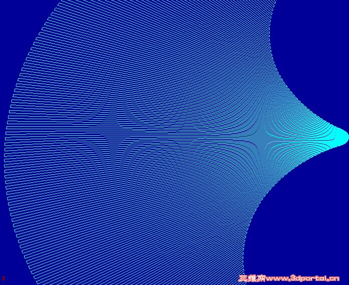

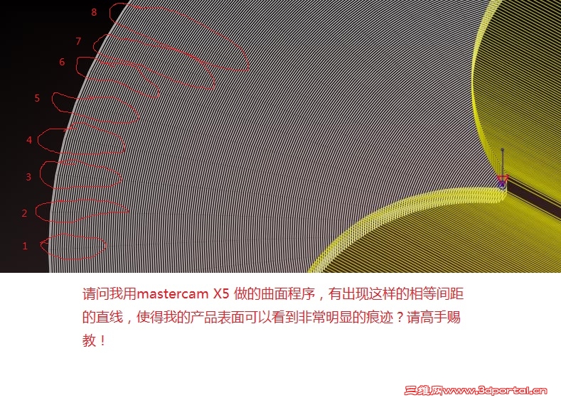

本人实在想不通,为什么我的工件表面粗糙度不行,总会出现规律性的横线,非常明显,请各位曲面加工的大侠赐教!

 楼主| 发表于 2014-11-18 22:26:54 | 显示全部楼层 来自: 新加坡
第一次发帖子! 再次上图与文件,请各位达达帮帮忙!分析分析
 楼主| 发表于 2014-11-18 22:43:52 | 显示全部楼层 来自: 新加坡
! V; l7 v& ]7 g5 J第一次发帖子! 再次上图与文件,请各位达达帮帮忙!分析分析
 楼主| 发表于 2014-11-18 22:44:23 | 显示全部楼层 来自: 新加坡
" l5 Q9 G0 w! d, `第一次发帖子! 再次上图与文件,请各位达达帮帮忙!分析分析
 楼主| 发表于 2014-11-18 22:47:17 | 显示全部楼层 来自: 新加坡
2 z8 p& T6 T; _( V

 楼主| 发表于 2014-11-19 18:34:22 | 显示全部楼层 来自: 新加坡
人心不足。。 发表于 2014-11-19 08:52 static/image/common/back.gif
' \2 \& n1 H  a7 _2 ^6 f放射性加工外边缘刀路稀疏,故一般用于环状曲面,建议改为平行铣,貌似是三维那个米老虎
5 P% S8 m" Y+ K. r平行铣削我也试过了,同样还是不行!
 楼主| 发表于 2014-11-19 18:36:10 | 显示全部楼层 来自: 新加坡
363485543 发表于 2014-11-19 08:21 static/image/common/back.gif" P- J) H' B5 G, e4 f6 O
应该是设置问题吧,  X6打开不会出现你所说的情况
$ `- T# t& @( f3 }你将它后处理出来,用CIMCO看久可以看得很明显的间歇性直线,如我附上的第二张示意图!请再帮我分析一下!谢谢!
 楼主| 发表于 2014-11-19 18:37:03 | 显示全部楼层 来自: 新加坡
WW7525 发表于 2014-11-19 07:12 static/image/common/back.gif
! N1 f' d' H9 [8 l3 L) umacm会这样,看看是你曲面公差给大了不,改小公差试试看吧
2 T" M1 ^. i. b
怎样改变曲面的公差,可否详细说明一下,或者截图下! 谢谢

你的图是放射状刀路吧,怎么图片像流线或环绕的
发表于 2014-11-19 19:33:39 | 显示全部楼层 来自: 中国广东东莞
很好奇,你为何要把曲面变为实体面来加工。这样是算得快点,还是加工效果好点?
