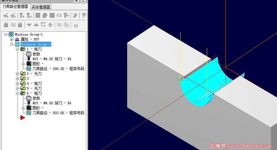

不知道为什么我在帖子里下载了一个文档 打开后出程序老是一个一个出而且还是自动文件名加1的那种 不明白为什么 换成我自己的程序又好了 能正常出立加的程式了 总之 只要一打开他的那个图档就不出换刀的程序而且只单个出程序自动升幂程序号 想知道是不是 在哪里设置了什么啊

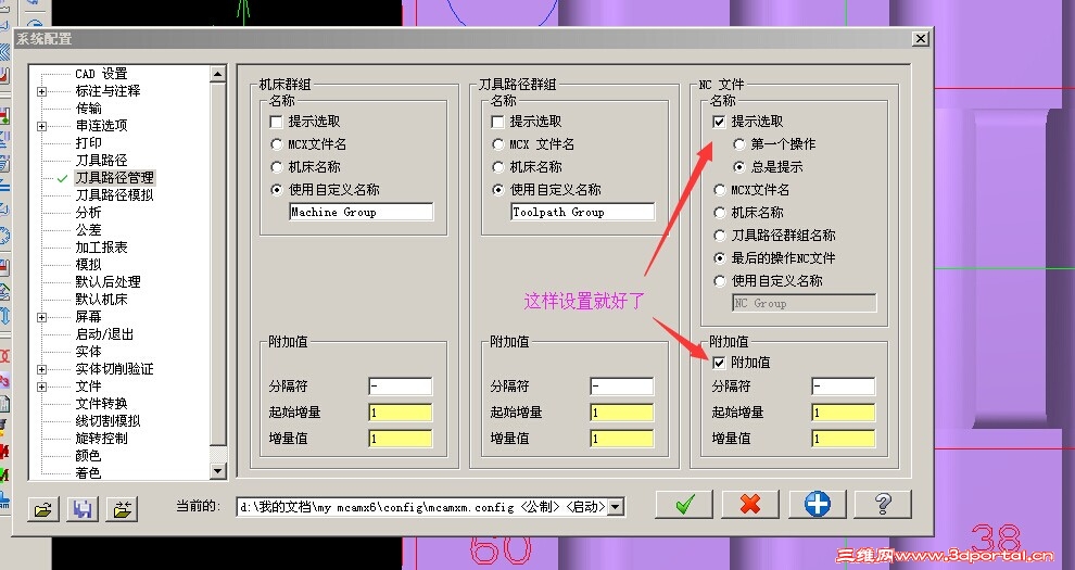

发表于 2014-11-18 13:31:15 | 显示全部楼层 来自: 中国福建厦门
知道了,你把NC名重新命下就好了

发表于 2014-11-18 15:56:39 | 显示全部楼层 来自: 中国福建厦门

 楼主| 发表于 2014-11-19 13:43:48 | 显示全部楼层 来自: 中国山东青岛
xinruyu369 发表于 2014-11-18 15:56 static/image/common/back.gif3 J3 R- x7 }/ J- [5 a4 A$ }: r
在这里设置试下
  S% r, L! H( q7 \: I+ q) c
谢谢 你的图片教程  很到位
