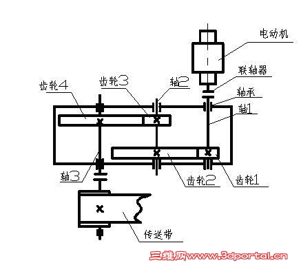

二级减速.jpg 6 ]+ Y3 M3 r8 Z+ M
3 D7 a3 B  @' z7 ?' B/ B* T5 W8 B0 g
如图,齿轮2的转矩为450kg.m8 Q( N8 d4 g8 c6 n  q
问:轴2的输出力是450kg.m吗- v/ ~$ i3 U# Y/ ^! C( ~
齿轮三的输出扭矩为多少?, R# }5 ^4 r8 H% l
: B  A. P/ _) d# P3 G- d; ^4 Y
齿轮2直径300 ,齿轮3直径100. {: ?% w8 \2 B" b, I  S

轴2的出力与轴2的直径有关系吗

同一轴上的齿轮输出转矩都是相等的。因为转矩T=9550P/n  式中P为轴功率,n为该轴转速,在同一轴上的转动件转速一样,功率相同,所以所受的转矩也是相同的。1 n/ w4 f( M7 O& n( Z5 p: ~8 W
齿轮受的转矩和受的力是两个概念,受的转矩相同,受的力不一定相同,直径大的受力小,直径小的受力大,所以齿轮3直径小,受力就大。

轴2的出力与轴2的直径有关系吗
, h4 R' M; @6 e& {& i1 x7 j! \+ H! x9 J/ F9 }  y4 ^( U
在设计轴径时有关系,受扭矩大的轴直径就应当大。当机构定型后,这个轴受的扭矩就一定了,再换个粗轴受的扭矩也不变。

齿轮2和齿轮3还有轴2的扭矩是一样大的都是450Kg.m,指示齿轮2和齿轮3在啮合处受力不同。齿轮2受力小,齿轮3受力大
/ r! t0 f% A/ a) G$ F: i电机通过减速箱扭矩增大

3 z0 g& _/ ]8 v+ ^6 t轴2的出力与轴2的直径有关系吗
3 K3 |/ N1 L8 d+ H) o! Z有关系,齿轮3扭矩比齿轮2要大得多,那么轴2直径也要相应的增大,并进行热处理等已达到相应的条件。
