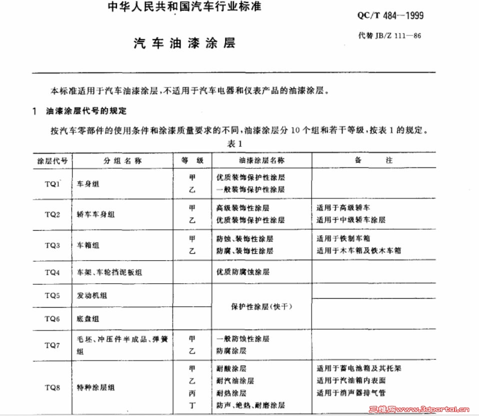

小弟我今天看到一份冲压件的图纸,表面处理技术要求这样描述:内外面涂TQ7甲按JB/2111-86 大家知不知道是什么意思?

TQ7甲在汽车油漆涂层在QCT484-1999中的代号见附图。仅供参考。
. L3 J0 o2 x& z你找到《JB/2111-86汽车油漆涂层》,看看内容就知道具体要求。标准升级,内容可能不同。
