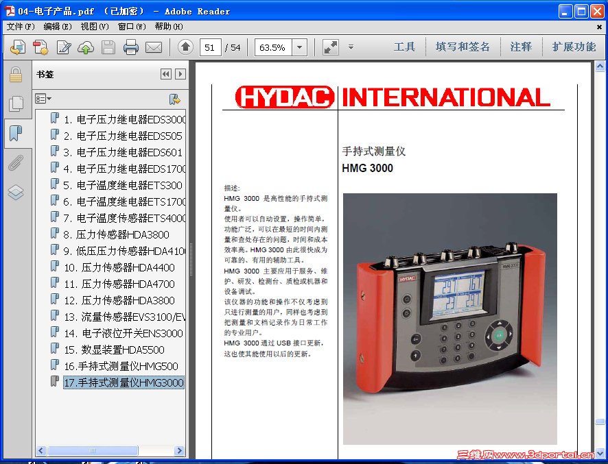

如题:有一套欧洲进口的液压系统(随设备过来的),工作时老有噪音,更换油液过滤器后仍然如此。上司建议测试一下系统工作时的峰值压力,然后再做分析。8 u2 Z! Z/ t* B3 _$ N
给力士乐的区域销售经理打过电话,他说力士乐在国内没有这种解决方案。个人感觉这个应该不是很复杂。- a2 o7 F" s- Y+ v, ^" B
所以来三维网请教大家:如何测试液压系统中的峰值压力呢?4 F3 @% I$ Z5 K; P' O: h) V  t' q

发表于 2014-12-18 14:39:59 | 显示全部楼层 来自: 中国浙江杭州
我给个 明确可行的方案  买一套油压传感器  配个2000型的数显表  数显表要带峰值显示功能  表的价格大概在 1500左右  油压传感器的价格在200~300左右 看压力大小
9619 + 2 技术讨论
发表于 2014-12-18 16:13:11 | 显示全部楼层 来自: 中国山东滨州
可以采用HYDAC的手持测量装置HMG。

发表于 2014-12-19 19:35:18 | 显示全部楼层 来自: 中国山东威海
手持测量仪HMG3000我看过德国液压专家用过挺好。

谢谢,很久没过来看。后面公司从国外弄了一个Hydrotechnik的 Multi-test,解决了问题。
