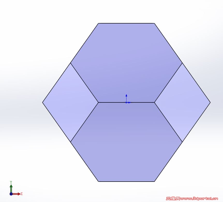

是正四边形,正六边形的多面体,每条边的长度要相等~( B. {8 M$ ?/ F+ o7 g0 I8 P" ^

此物稱作「截角八面體」。
% B) x" x6 Y) W& j$ \7 t先弄清楚其幾何關係,要建構就容易得多了 1 ?& D7 u# I+ A' a( U. F9 c

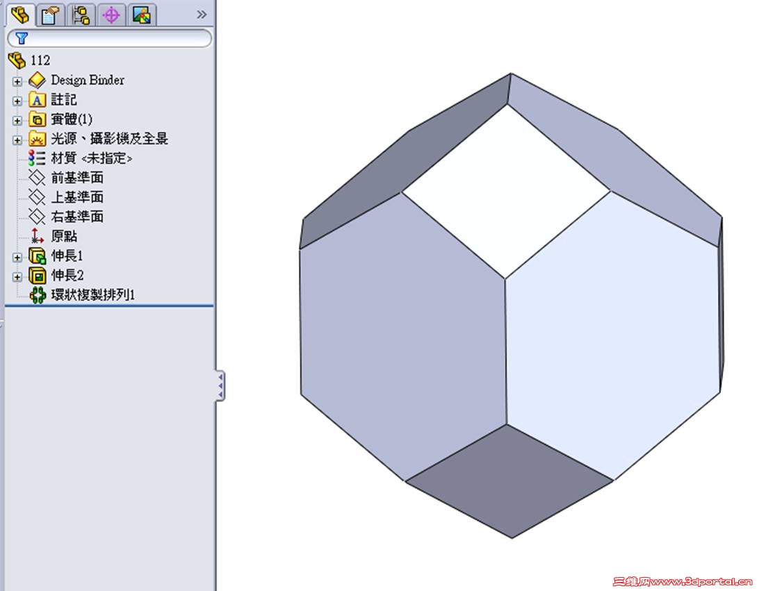

发表于 2014-11-21 16:59:22 | 显示全部楼层 来自: 中国台湾
圖片1.jpg 112.zip (54.79 KB, 下载次数: 10)
阿帕奇 + 3

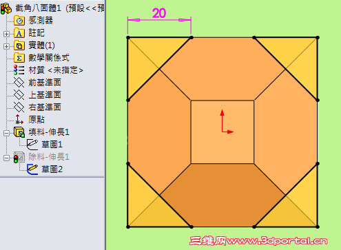

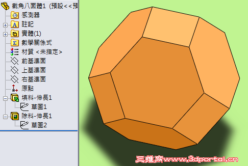

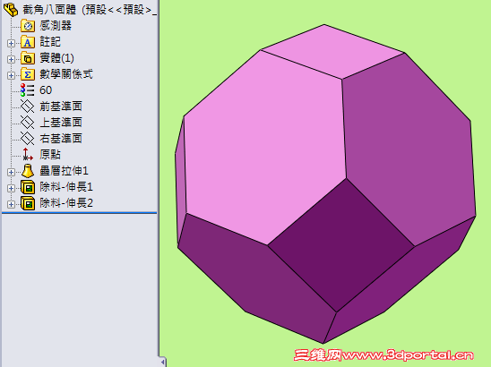

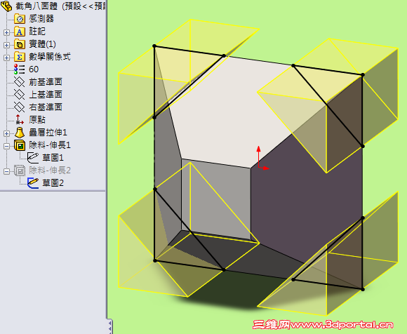

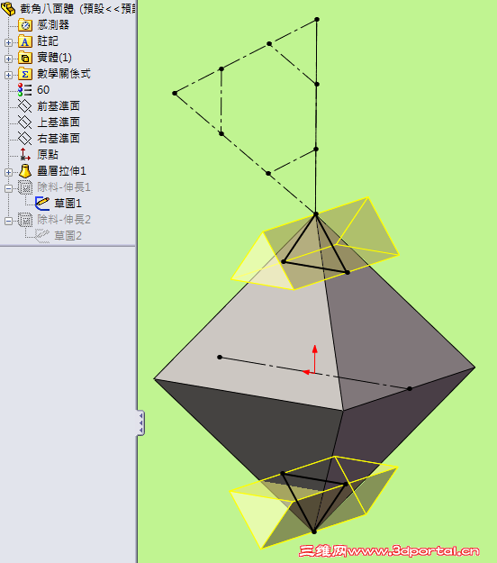

发表于 2014-11-21 19:33:37 | 显示全部楼层 来自: 中国台湾
: ]! Y& g' ?& P3 u  ]9 H
9 [* H, \& q' I$ y/ k  k9 y  Y參考
) y' C+ @/ e; i8 P1 Q/ j基本觀念,將正八面體的六個頂點切去就可以得到一個截角八面體。2 M+ R- w+ X5 v, K( F. i- n/ A
, n3 A8 ^) c" ^( h9 K; S2 _/ y" n& ]& h0 _9 f* F6 l$ {7 V4 z
4 P7 x/ F& [. w9 }1 G1 A6 f 11.png
2 c4 |% b4 n  {0 s6 a  C5 k* y4 A7 d9 f
阿帕奇 + 3

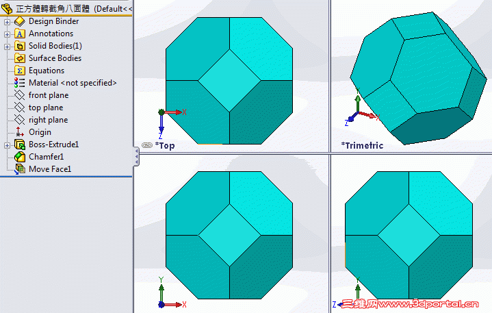

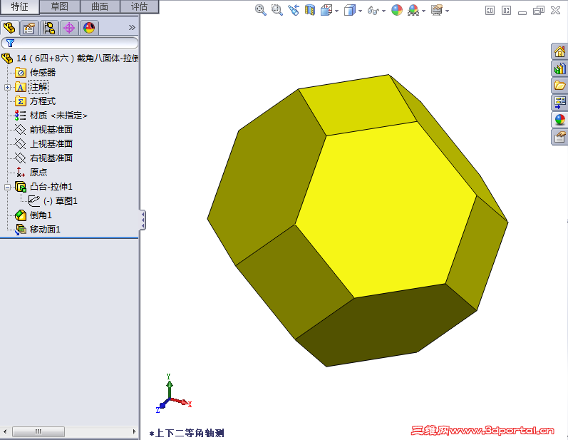

发表于 2014-11-22 02:06:35 | 显示全部楼层 来自: 中国台湾
jinqin11 发表于 2014-11-21 16:19 static/image/common/back.gif
; b" H" O5 k0 M  l9 U# I为什么不一样,而且还不是6方
& ^: ~7 C3 f* z2 Z0 u請參考四樓英雄大及六樓梁叔的做法,皆為正宗!& M7 W+ Q; `: w' ?
俺這個純粹搞怪,想用「無+」特徵來建模,瞎搞的~" k! J* R3 }3 ]
倒角值和移動面的值都需經過計算或者幾何做圖來達到要求的尺寸~
! Y) o+ t* E" S8 |; T) x4 D/ d/ @8 U& n
阿帕奇 + 3

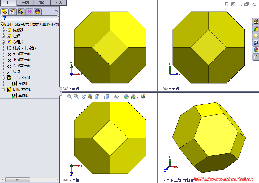

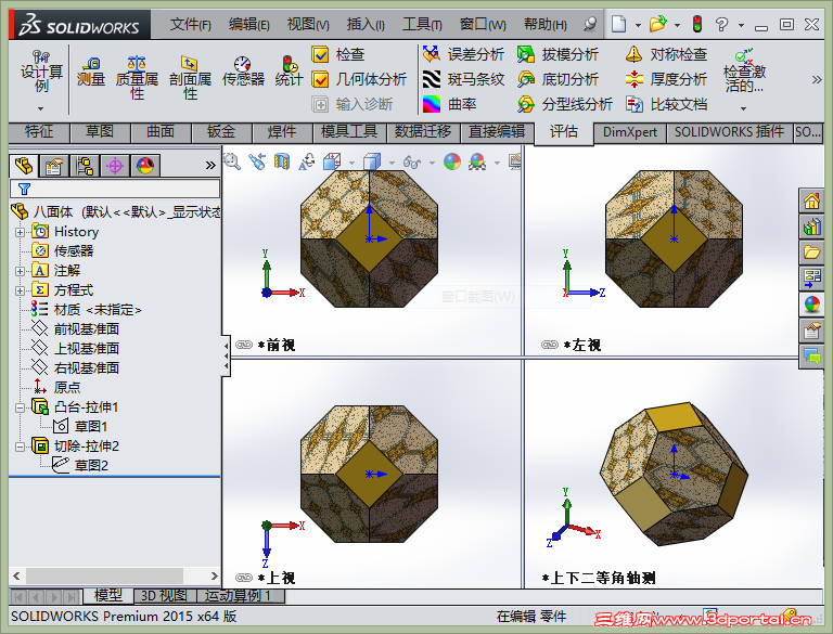

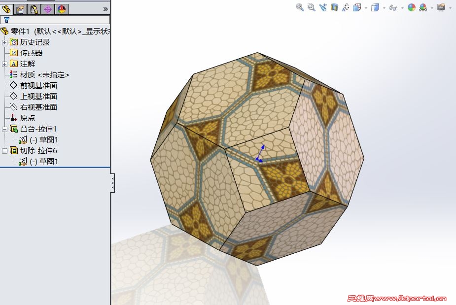

发表于 2014-11-23 06:03:20 | 显示全部楼层 来自: 中国辽宁抚顺
一拉一切& N6 E, t8 B# G9 U
截图00.png ) P8 V$ \& V+ C( N

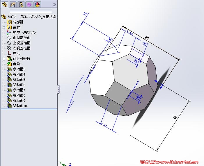

发表于 2014-11-23 06:15:04 | 显示全部楼层 来自: 中国辽宁抚顺
再来几样旧货:lol::lol:/ e: w% e8 F0 O8 O8 v  d. O

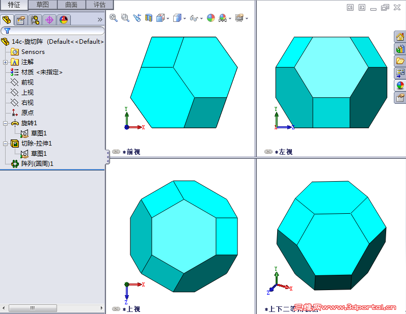

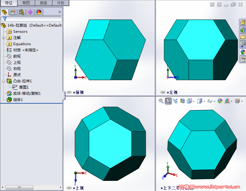

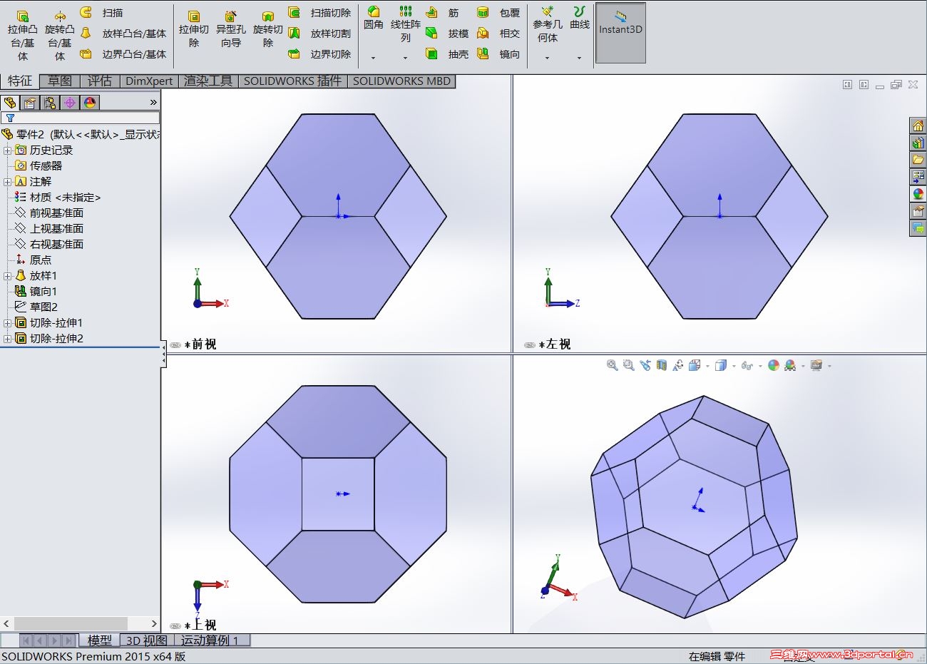

发表于 2014-11-23 11:10:27 | 显示全部楼层 来自: 中国湖南株洲
本帖最后由 xuhongejo 于 2014-11-23 11:26 编辑 / I- t% |! N. A5 R' K
, c0 l8 r& x- E; t% N% s% ~" m
有点意思试一下$ a0 J$ [0 y" D  d
; H5 {7 K4 i1 _3 _- D" w! q4 F5 ]/ B8 m! X6 I
. w& U0 q9 n7 f5 g  p5 D 3.JPG 7 l$ Y$ o3 A6 n' w" r
4.JPG 1 h% C) r3 h% |6 [% |

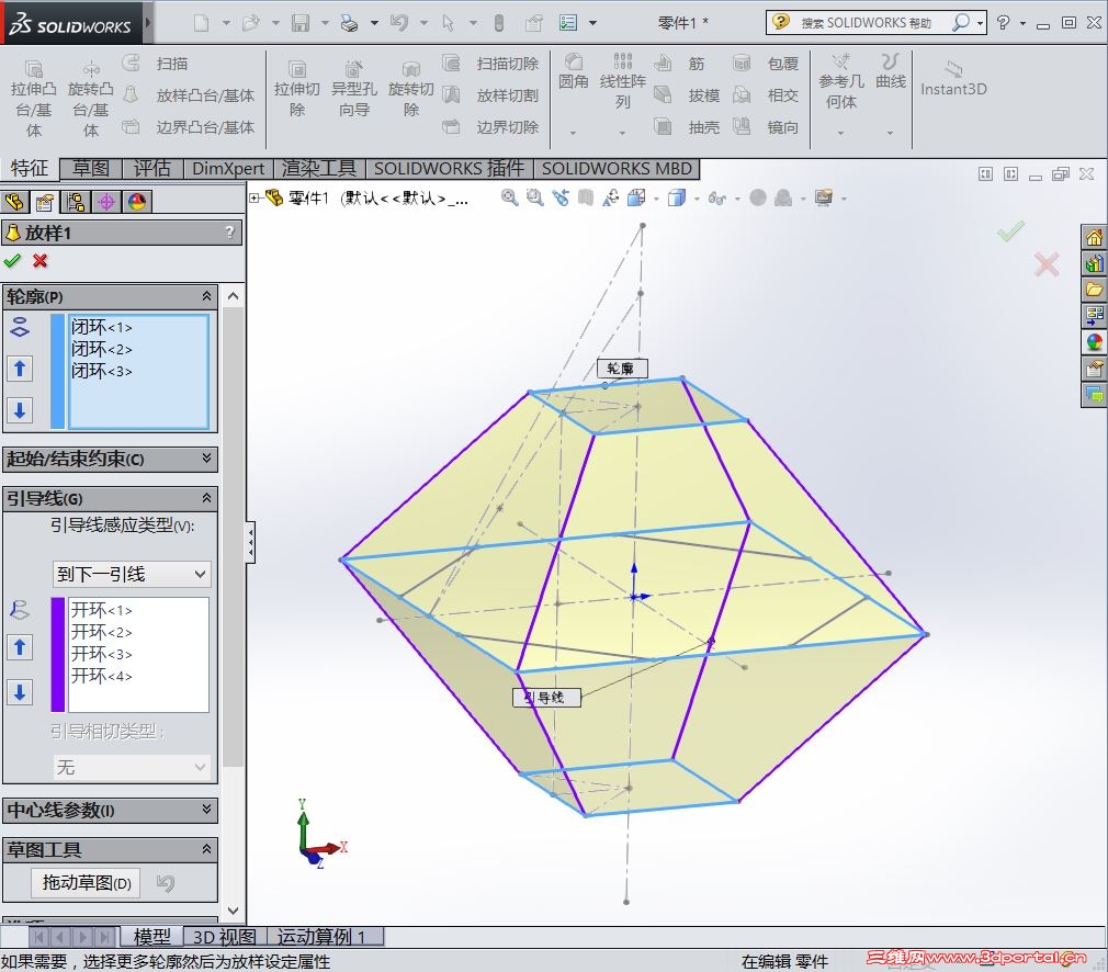

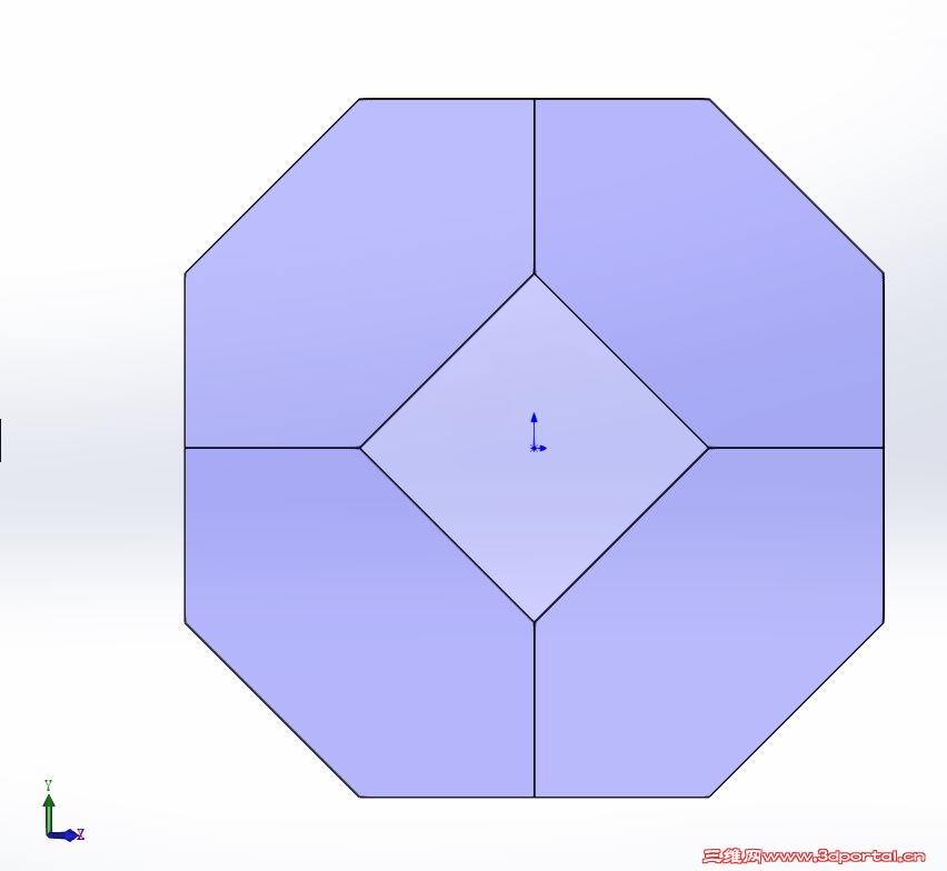

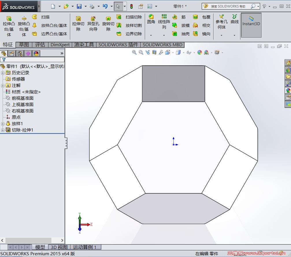

发表于 2014-11-23 11:51:28 | 显示全部楼层 来自: 中国湖南株洲
本帖最后由 xuhongejo 于 2014-11-23 18:16 编辑 - K7 V7 e8 D" l6 C
keilei001 发表于 2014-11-23 11:18 http://www.3dportal.cn/discuz/static/image/common/back.gif) p& H3 d1 x6 Z0 v$ `7 H2 m5 h. h' F8 n
问号大这个牛,两步就搞出来了。
5 Q; Q( r. p& s1 |0 m& D
4 E8 G1 }. n, E% y" U+ ]" n7 U
一拉一切也不难(但有精度误差), R" s% Y# z8 _5 g# G
% f4 F2 i$ a. ~3 m! S. H 7.JPG ) l" I0 k5 x- E! [8 P9 a: D
误差最小的做法是放样+拉伸切除
* ~6 U( w3 ]  X2 a 1.JPG 6 a4 l/ w" r. l
阿帕奇 + 3

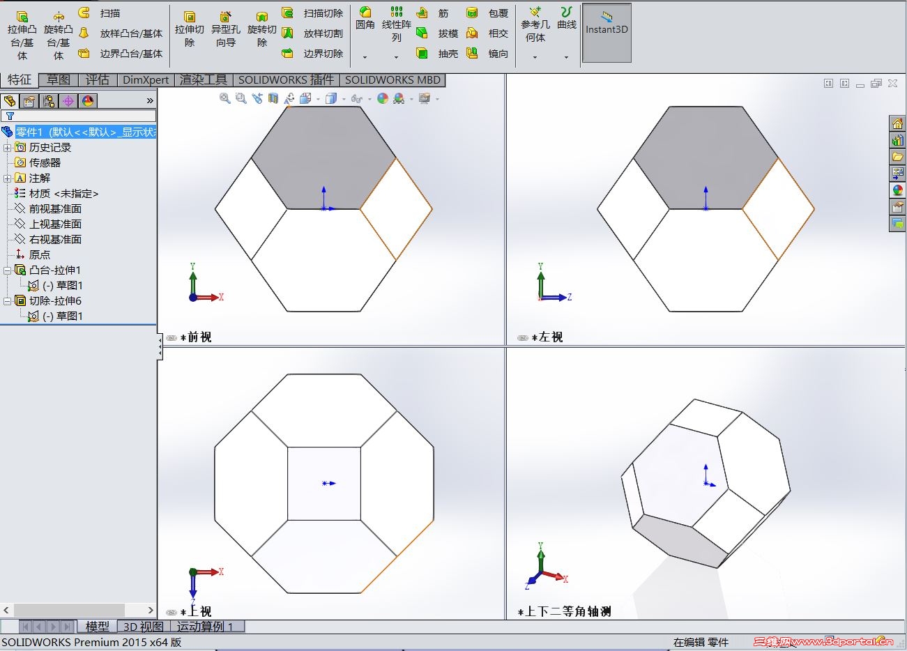

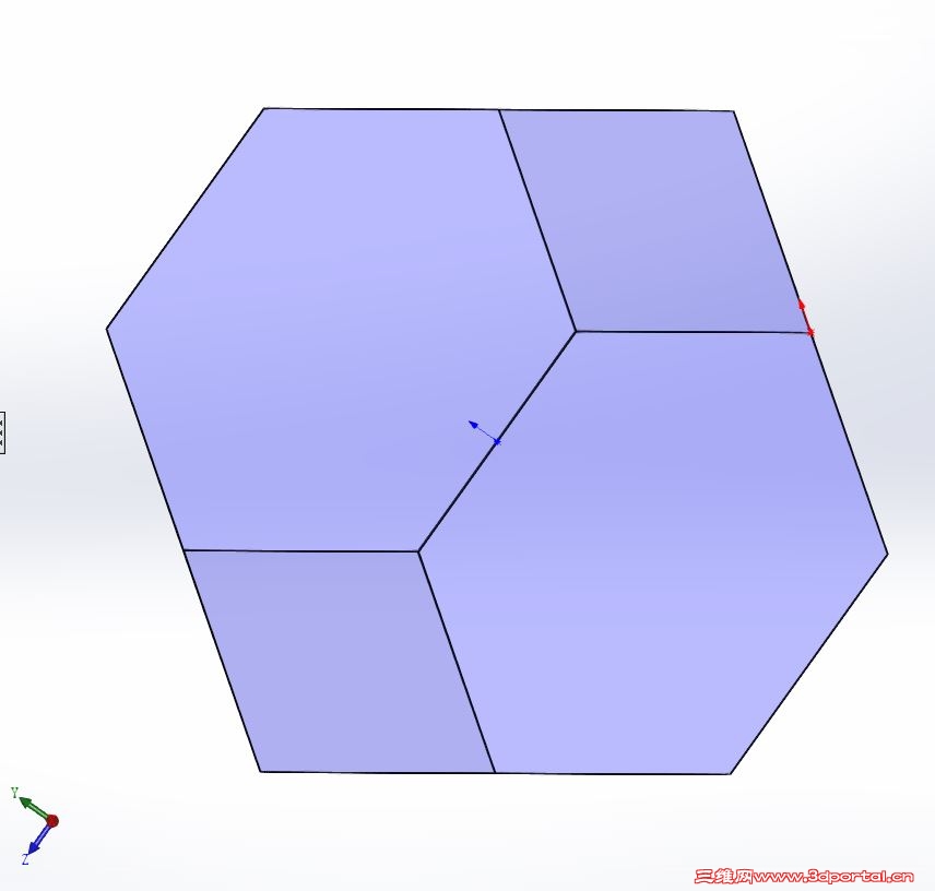

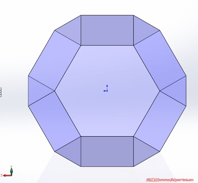

发表于 2014-11-23 12:58:21 | 显示全部楼层 来自: 中国浙江嘉兴

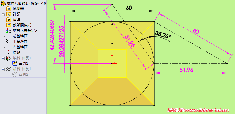

  Z) \+ u; t: C# i& D( N( L6 x$ c- J3 W+ q0 u+ w
基本觀念清楚,就能同#8跟進
$ W. Y) N! k3 d& R- U" y$ z$ Y; `1 t不知ydhuie大大弄清楚了?
6 x/ E, x/ ?' H  C3 ?4 g
  b0 m5 e. Q, E& n$ H( Y9 x4 c
" k4 A* }4 s' x. |+ y3 G 1.png , x/ Z6 R1 j# p( C
6 r$ f( D2 `5 U/ v
草圖1
4 m: _* y$ X% @5 p! V0 R% ]. q$ W+ z& i# u! Q& n6 n2 b5 Z; \1 e
草圖2, I% v+ E( u+ P/ z1 N) u
$ I2 N5 i- A! ^$ w& B4 o9 U$ I- w: g# Z
阿帕奇 + 3
