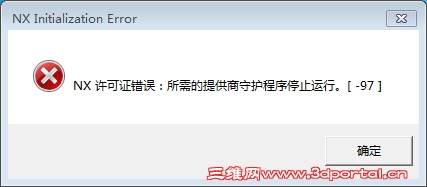

[求助] UG 9.0 错误

发表于 2014-11-21 16:14:51 | 显示全部楼层 来自: 中国辽宁大连
建议在控制面板中  关闭 windows防火墙或许可以解决这个问题。
 楼主| 发表于 2014-11-22 20:50:09 | 显示全部楼层 来自: 中国江苏无锡
jixe_stu 发表于 2014-11-21 16:14 static/image/common/back.gif
1 l7 s! `+ ~! U9 H4 S# W/ t建议在控制面板中  关闭 windows防火墙或许可以解决这个问题。
/ q) i/ H  q$ ]/ L) O1 D% c防火墙已关闭    还是这样的情况
发表于 2014-11-22 20:58:05 | 显示全部楼层 来自: 中国辽宁大连
已关闭的情况下,请打开,能运行UG后再行关闭。不知道你能否成功,我上次就是遇到这样的头疼事,就这么解决的。仅供参考!
发表于 2014-11-22 21:01:08 | 显示全部楼层 来自: 中国辽宁大连
这个事情,很烦人,不过你要确信服务器安装正确,配置正确,确信都已经破解。
. V" X. c( O* K4 t3 M' {; h另外还有个问题,启动lmtools,查询服务器状态,我曾又一次,lic总是指向MAPLE,最后卸掉maple。关闭防火墙,再次安装maple。如此这般两个软件都不冲突了。
" M: W- K( T$ L你研究一下吧。祝你顺利解决问题!
