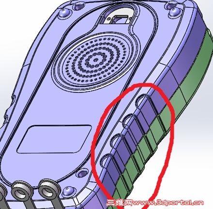

[求助] 求助手持设备上手把持的凹槽怎么绘制的啊?
发表于 2014-11-21 19:37:26 | 显示全部楼层 |阅读模式 来自: 中国北京
QQ截图20141121193330.jpg ,求助大侠们,如图,自己太笨,想了好久也不知道怎么画的,最后能给个过程。

投影曲线后生成曲面,利用曲面切除,阵列
发表于 2014-11-21 21:51:03 | 显示全部楼层 来自: 中国湖北黄冈
这不难。最笨的办法是进行侧面、上、下分三次切除(必要时如果上、下是矩形时再加倒圆)。不要以为一次就搞定。

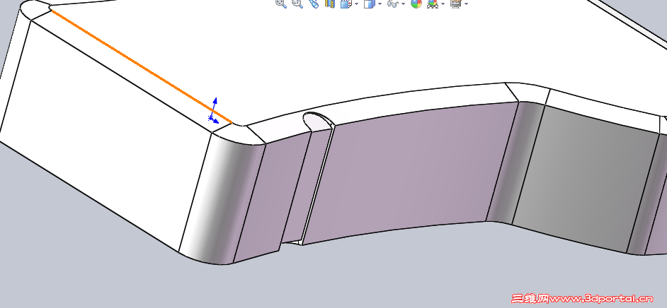

0 H8 T) f. L) o2 l* |这方法就是有点小问题,上下面与侧面的结合处不能保证是一条线,还是我没有切好的关系?

先画侧面,再画上下的槽。注意画的时候用原来侧面的线为边线,或者为基准重新画重合线,就会对齐,不会不相切。
 楼主| 发表于 2014-11-22 08:12:29 | 显示全部楼层 来自: 中国北京
QQ截图20141122081341.png 谢谢各位的点拨,我采用多实体,组合解决了这个问题,再次感谢。2 y+ u  H2 b* m

- e2 A0 W& i" ~! ^0 N不要先倒斜边!这与1楼的不一样:外深里浅。: Q* T' Q  i( T) S  |
压凹是只对钣金件有用,实体应该不行(没有核对,仅供参考)。
