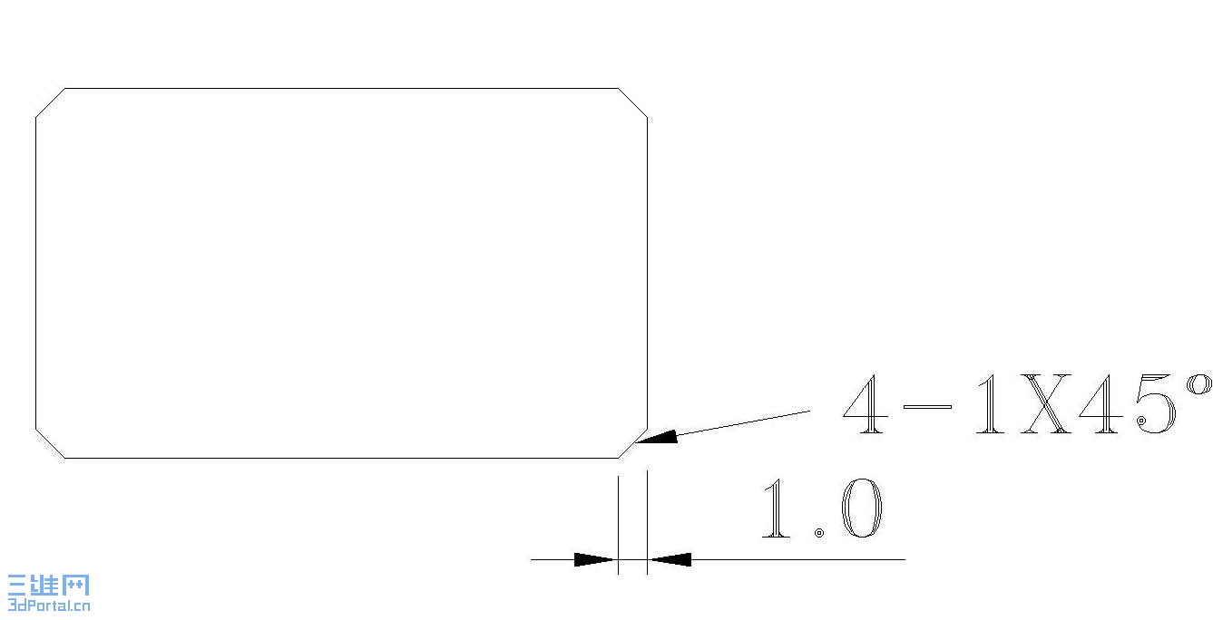

 楼主| 发表于 2006-10-23 15:49:36 | 显示全部楼层 来自: 中国辽宁营口
原帖由 mou2003 于 2006-10-18 12:38 发表$ |4 X: m* ~5 `
6XR1.25   2XΦ0.02
- O. T8 D  N  K9 {& }5 m* t+ e1 _制图里应该这样标的吧6-R1.25   表示有两个为1.25的倒角
7 z' O0 z' V% s" G2 _而2XΦ0.02  表示的是退刀槽宽为2,直径为0.02
' L. S+ Q8 x* J
0 T2 C6 v' E) g* ?8 u" P5 o8 Q ( s1 g! G+ a2 _7 h% l1 r) a. e
退刀槽宽为2:是什么概念?能提供一些这方面的教材吗?
 楼主| 发表于 2006-10-24 16:29:05 | 显示全部楼层 来自: 中国辽宁营口
再开一块地请教几个小问题:( B+ E8 w# S6 q( d+ C: G! J
1.线宽0.02怎么能调出来* t1 a; x) [& l# u/ Y- R# X# a" R  F3 F3 o
2.那些等轴测图概念
. b9 z; f6 `) B" G/ i3.4-1X45度,代表什么?4 n+ @0 D8 _2 g0 m0 c
初学,请指点.谢谢.
! @9 i4 k3 M2 C  n9 x7 V" @* W  w+ H, ~6 H4 z% B. L' u$ V2 u4 F4 m
4 F1 ]! O- K  ]$ z0 g. i
- [0 D1 M, Q; q' ^: \1 C4 Uhttp://hiphotos.baidu.com/123789/pic/item/f06f5143fc3e36119213c640.jpg
7 ]9 Q) S! P) \" U. o9 x6 {! R一种举动或行为,只要每天重复操练,21天后就可养成习惯。
 楼主| 发表于 2006-10-31 08:09:43 | 显示全部楼层 来自: 中国辽宁营口
怎么没人看到吗?顶一上来吧.
发表于 2006-11-2 20:54:19 | 显示全部楼层 来自: 中国广东深圳
3.4-1X45度,代表什么?就是有四个1*45度的倒角
