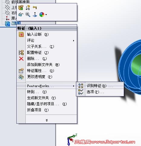

发表于 2014-11-22 10:28:31 | 显示全部楼层 来自: 中国安徽蚌埠
可以这样吗?

 楼主| 发表于 2014-11-22 11:41:22 | 显示全部楼层 来自: 中国广东深圳
jinqin11 发表于 2014-11-22 10:28 static/image/common/back.gif2 H' ^# V# X" ]& l8 w3 U
可以这样吗?
1 ?8 J  R* B  G5 Q6 X
,可以了,谢谢!

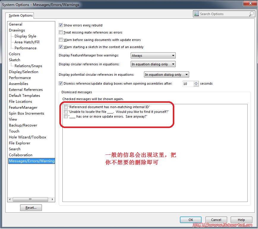

发表于 2014-11-22 15:30:08 | 显示全部楼层 来自: 中国辽宁盘锦
如图
