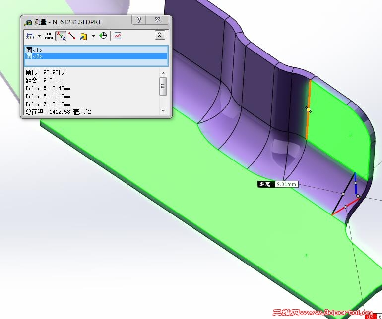

请教一下各位,下图中竖起的边现在是93.92度。如何才能改成93度。
/ O. q0 ]! e. \7 W+ v- q. B$ Q! }" E请各位赐教!!!!

之前一次是先把R部删除,两个面再延长相交,旋转后再倒角。但中间那具加强筯搞不好了。
发表于 2014-11-22 15:00:03 | 显示全部楼层 来自: 中国辽宁盘锦
以前的思路是对的,按做模具的手法,加强筋一定要后做,不然你圆弧都有了。为了做拔模3°,面怎么与圆角相切?????- ^7 T/ z9 p5 B- {8 x5 P5 n7 V
加强筋完全可以手工画,然后布尔运算加到一起。, O+ M$ ^& b. }4 k* x
现在为什么有这么奇怪的念头呢,避重就轻

12.zip (291.93 KB, 下载次数: 3)
 楼主| 发表于 2014-11-24 09:23:20 | 显示全部楼层 来自: 中国浙江嘉兴
qiyuezhuifeng 发表于 2014-11-23 11:06 static/image/common/back.gif
, Y( }4 k, l6 U! M) f; L5 U看看是不是这样?
, }7 L4 k# s8 j0 M. ~; E
谢谢,搞定了!
