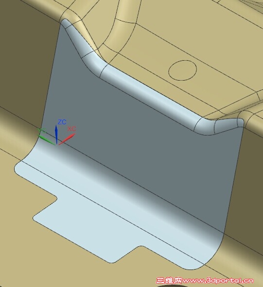

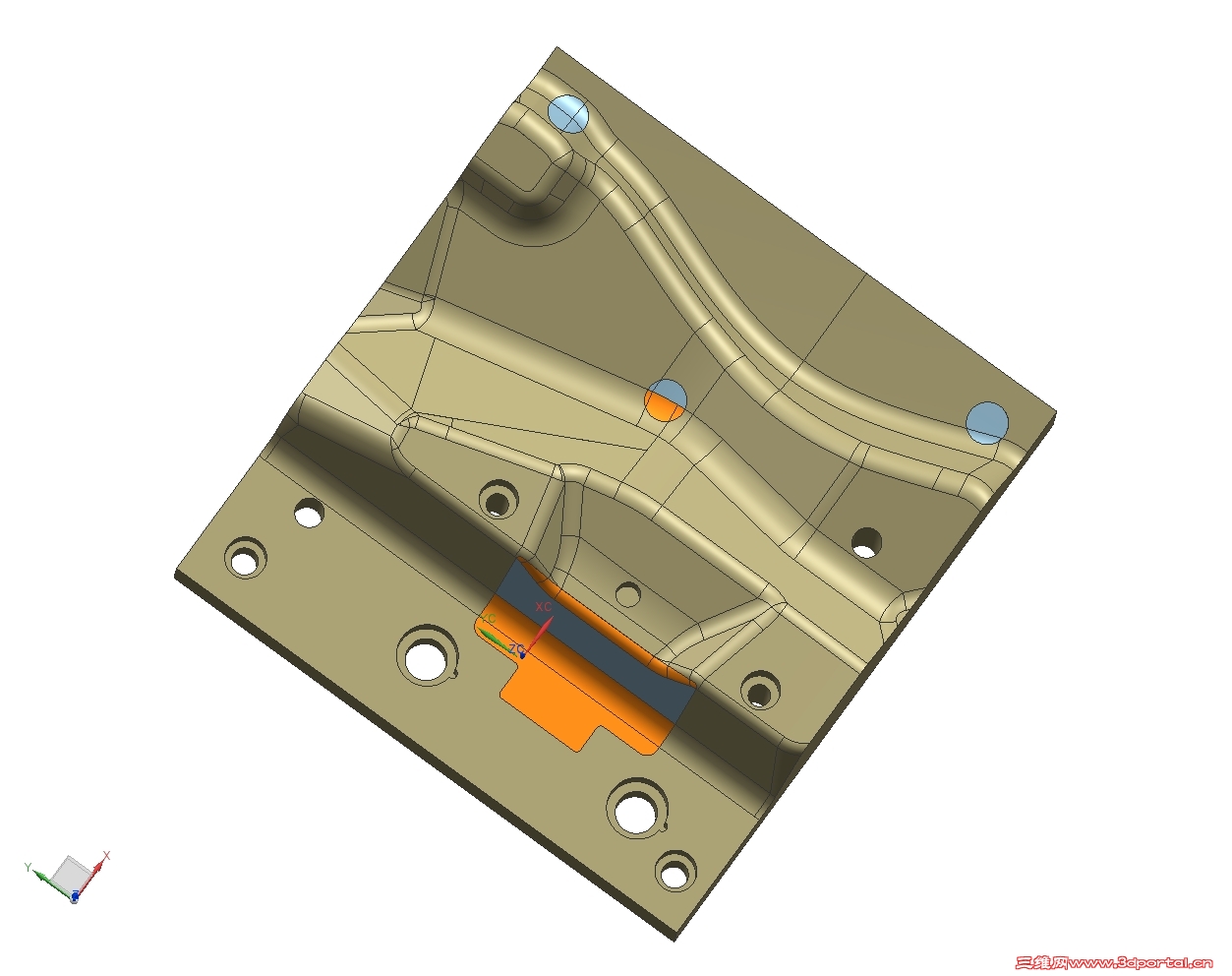

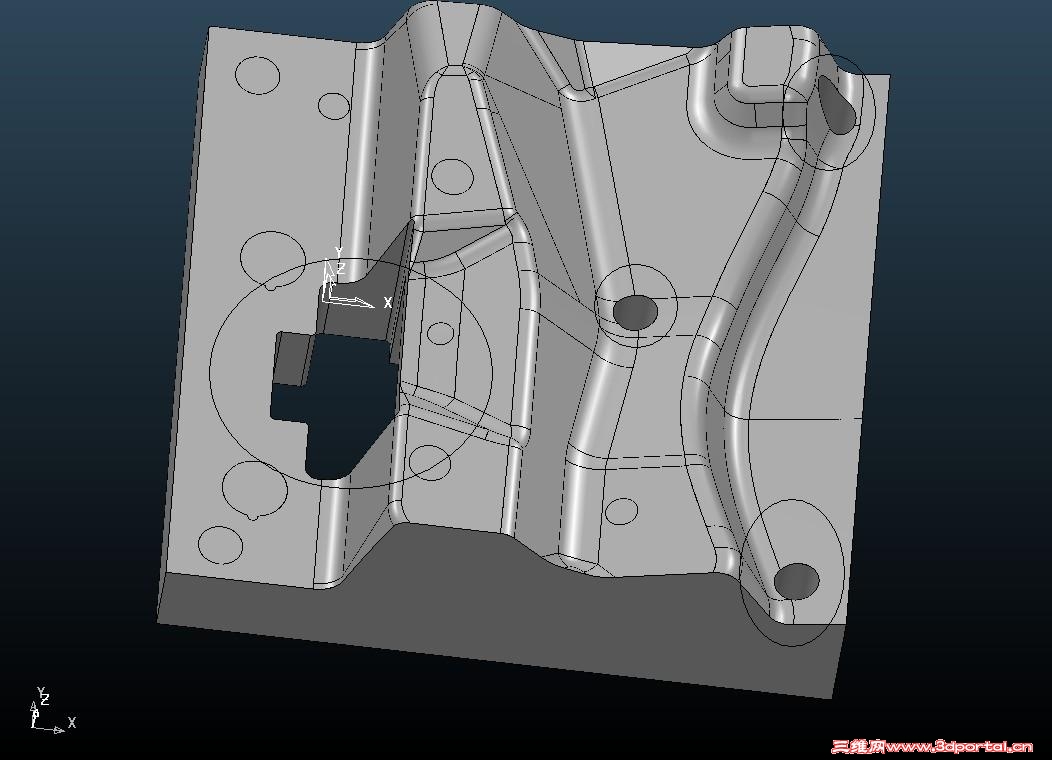

[求助] 大家看看,这个型面上的孔和中间的线割缺口怎么补起来
发表于 2014-11-23 14:19:58 | 显示全部楼层 |阅读模式 来自: 中国河南南阳
92.jpg 7 A& `/ b# }* q: G2 V" W, Z
4 G( m* M  ~" C# U亲,在线等,高手指点一下,
+ _  B- G2 D- p
92.rar
1.56 MB, 下载次数: 43

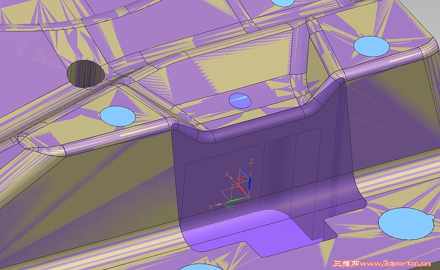

发表于 2014-11-23 22:00:54 | 显示全部楼层 来自: 中国台湾
補好了!看看可以嗎?
92-E.rar
213.42 KB, 下载次数: 18
发表于 2014-11-23 22:06:35 | 显示全部楼层 来自: 中国台湾
還有補上圖片....

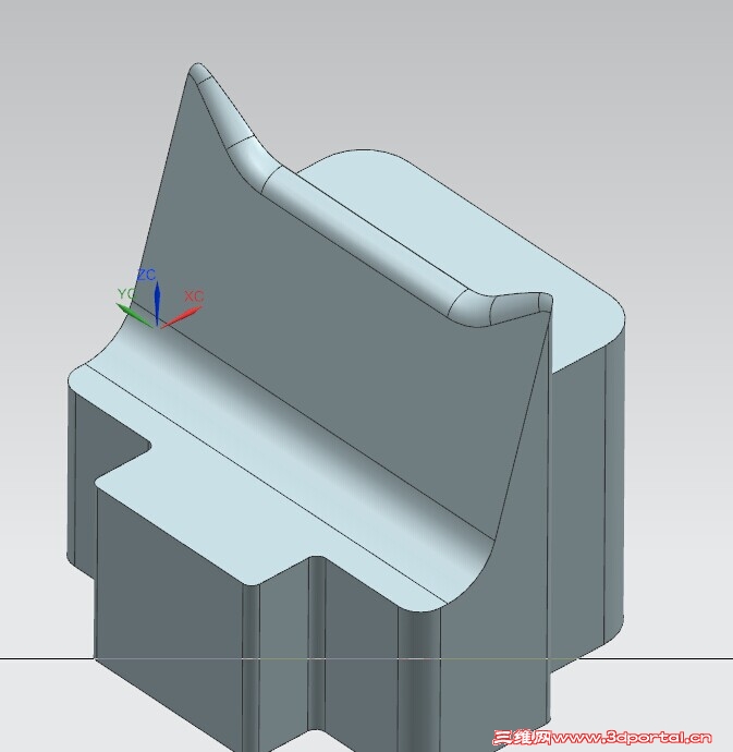

发表于 2014-11-30 18:10:48 | 显示全部楼层 来自: 中国台湾
片體縫合成實體,再搭配同步建模,一般都能快速拿掉缺口" b) K0 `, n: ?2 x  Z  u
9 O1 k& ?8 }6 _, g9 ~9 J
88.jpg ; E: M9 `) }' ^: V3 A
9 \) B/ s0 {6 O* Q: H! G
, Y" S7 r' F( s: |) x6 ?4 o! j

发表于 2014-12-4 17:40:24 | 显示全部楼层 来自: 中国台湾
kingjet 发表于 2014-12-3 14:24 static/image/common/back.gif
! ?" H# }8 n/ v, Q4 m1 V! R补是补出来了,想请教一下7楼的,缝合成实体后能用同步建模哪些命令怎么才能做了来啊,我是先做面才做出来的 ...
$ i! i. O7 M- {8 Z5 x
一般刪除面用最多(NX 9.0)
+ }$ K  C2 R: b" R) a5 C+ ?2 Q model6-NX9.haozip01.zip (2 MB, 下载次数: 0)

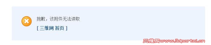

发表于 2014-12-17 13:29:21 | 显示全部楼层 来自: 中国上海
郁闷,想学习一下10楼的附件,下载不了啊,见图片

发表于 2014-12-29 10:12:53 | 显示全部楼层 来自: 中国台湾
kingjet 发表于 2014-12-17 13:29 static/image/common/back.gif* d6 K, G# y* p, h2 f
6 q  J& N3 ^  T5 p) O不清楚為何無法下載
" I) \. `% R0 m( K% @) t* t百度雲下載:http://pan.baidu.com/s/1bnEmABl
