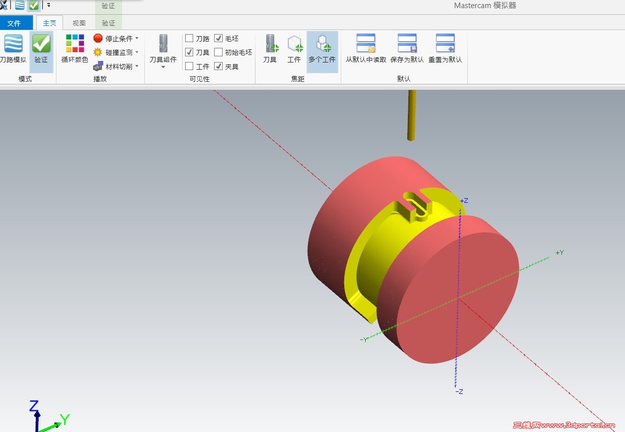

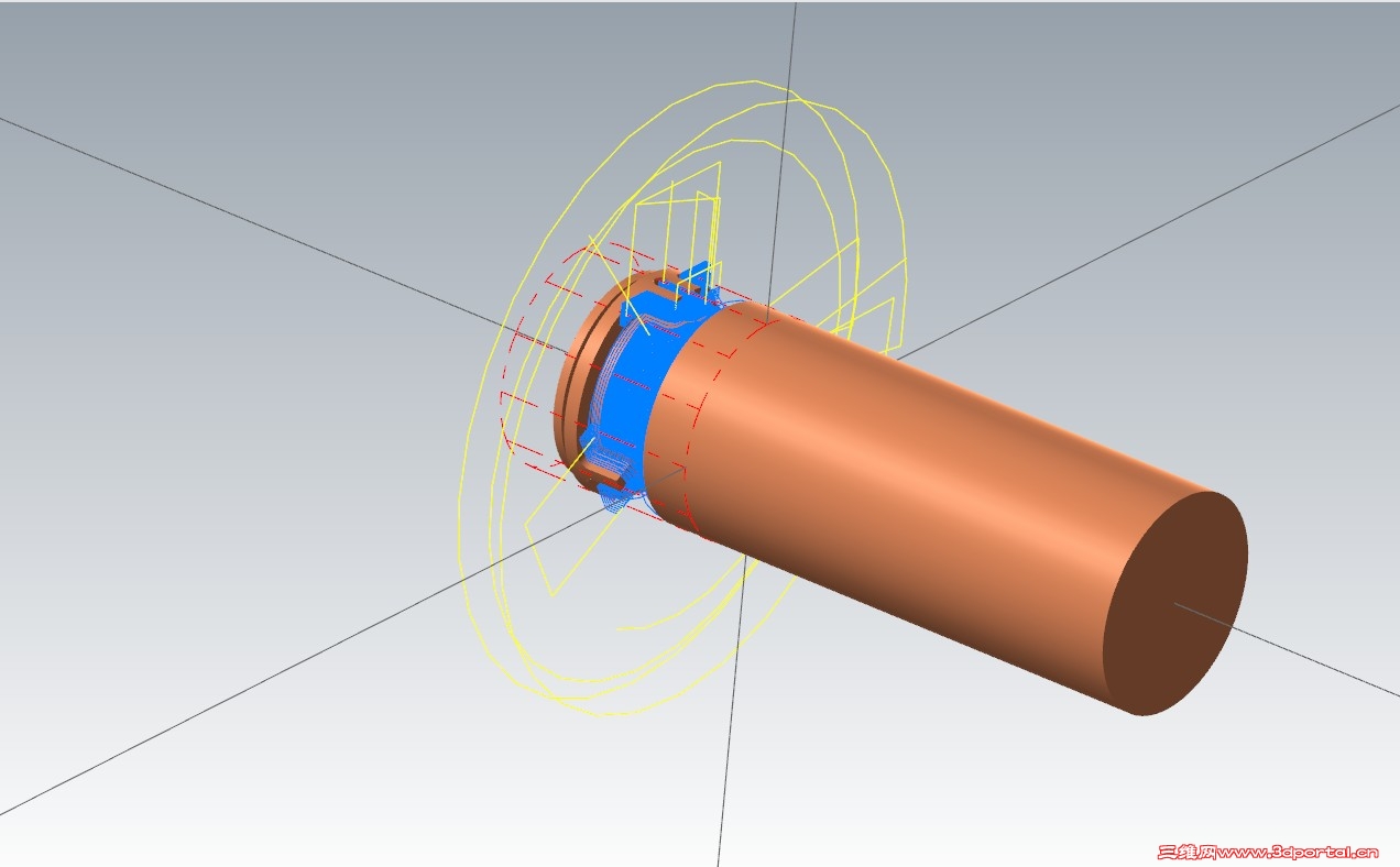

这是本人在公司做的一个4轴产品,经过上机加工过的。采用动态缠绕加工和3+1定面清角,动态加工出来的圆柱底面光洁很不多,加工时间也只有10多分钟,效率比Cimatron定面开粗再旋转加工提高很多(我一同事用的是Cimatron,加工时间是1个小时,而且圆柱底面光洁度不够好),机床和转台都是美国HASS高速机。特意发上来分享下,或者高手指教。第一次分享!( {0 _" |% Q* j1 T. [, L' j2 u# p

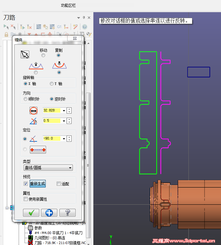

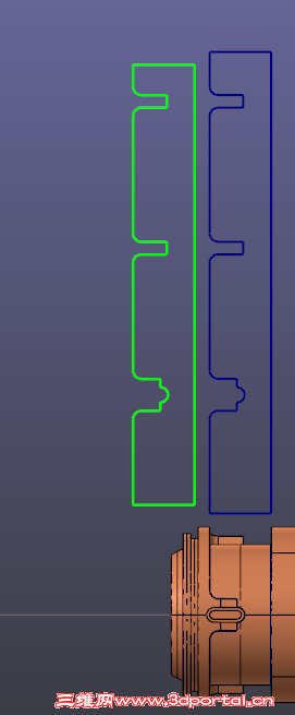

楼主,为什么我展开得到的线 和你不一样呢 没有你的完整
发表于 2015-1-12 11:05:10 | 显示全部楼层 来自: 中国上海
本帖最后由 三防我爱你 于 2015-1-12 11:09 编辑 8 J+ a9 n6 ]5 J% Y
' L1 R; a4 _' D3 Z楼主 问个问题 为什么我展开比你的短呢? 窜连完了的 绿色是我的

 楼主| 发表于 2015-1-13 21:28:24 | 显示全部楼层 来自: 中国湖南衡阳
69224788 发表于 2015-1-10 18:53 static/image/common/back.gif& K- J# D. Z; t
3 Q' ~3 n" k/ d我自己把线修改了下
 楼主| 发表于 2015-1-13 21:29:09 | 显示全部楼层 来自: 中国湖南衡阳
三防我爱你 发表于 2015-1-12 11:05 static/image/common/back.gif! C4 N+ A" h( G$ o# }
* y" J% n. o8 |! R( m+ f+ y8 z+ t' W- A把我线延长了点,不然走不完整。
发表于 2015-1-14 08:03:00 | 显示全部楼层 来自: 中国上海
zyz0907 发表于 2015-1-13 21:29 static/image/common/back.gif1 e, y* B$ P: ~2 N& |. N
把我线延长了点,不然走不完整。
7 u, w( {& O) o! A) V$ R" D喔喔 但是现在想不通为何 走不完整 可是把圆窜连完了的! 怎么会出现走不完的情况?
