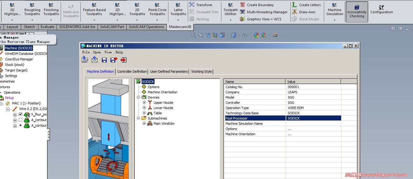

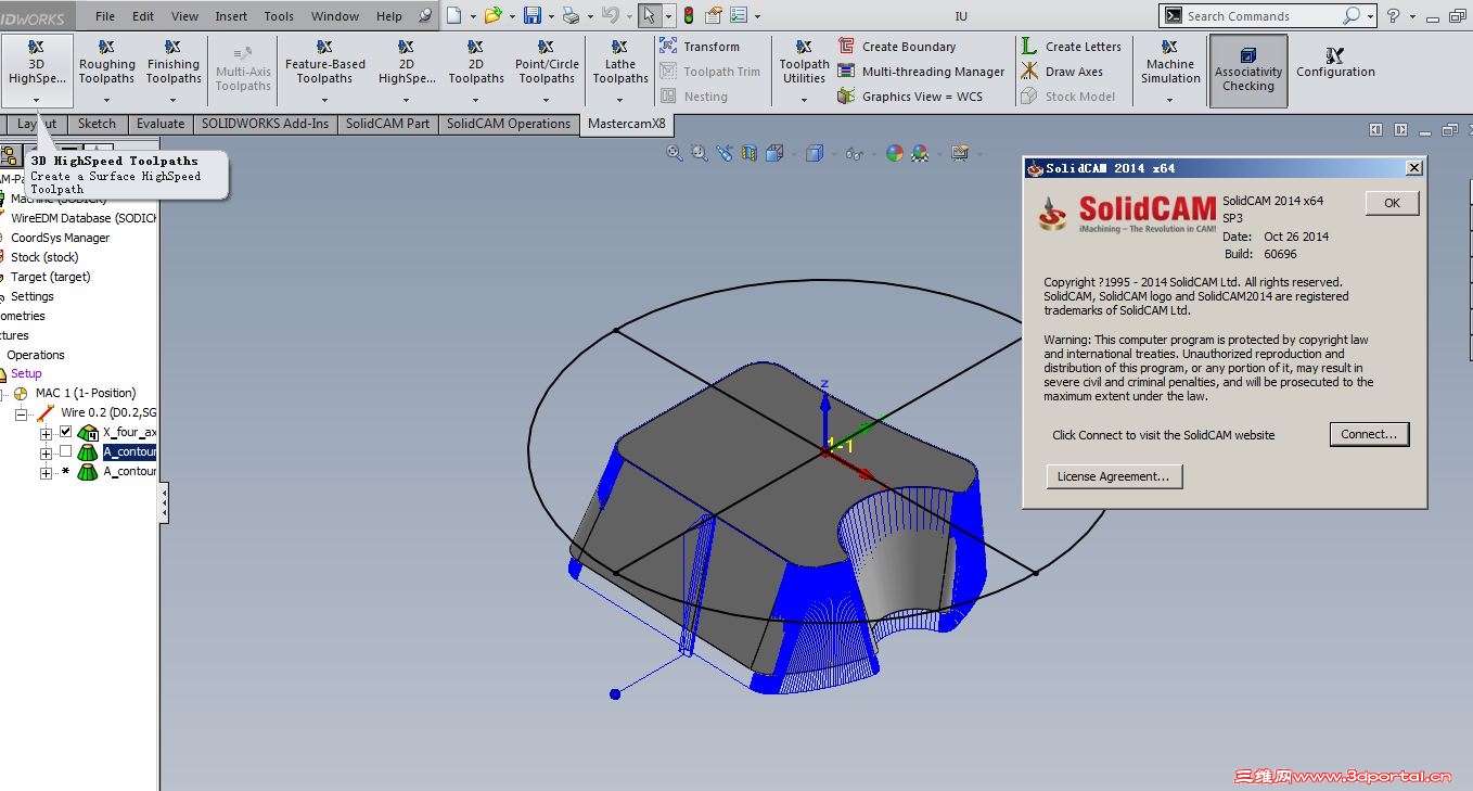

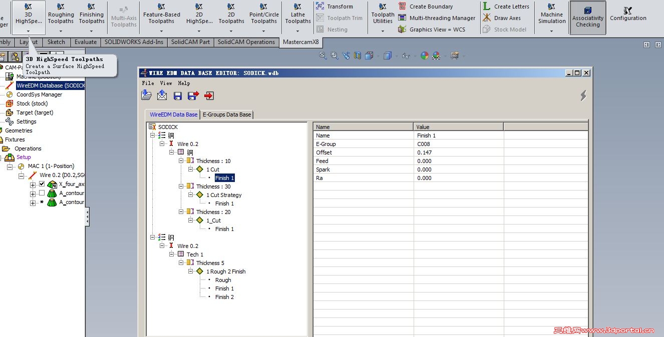

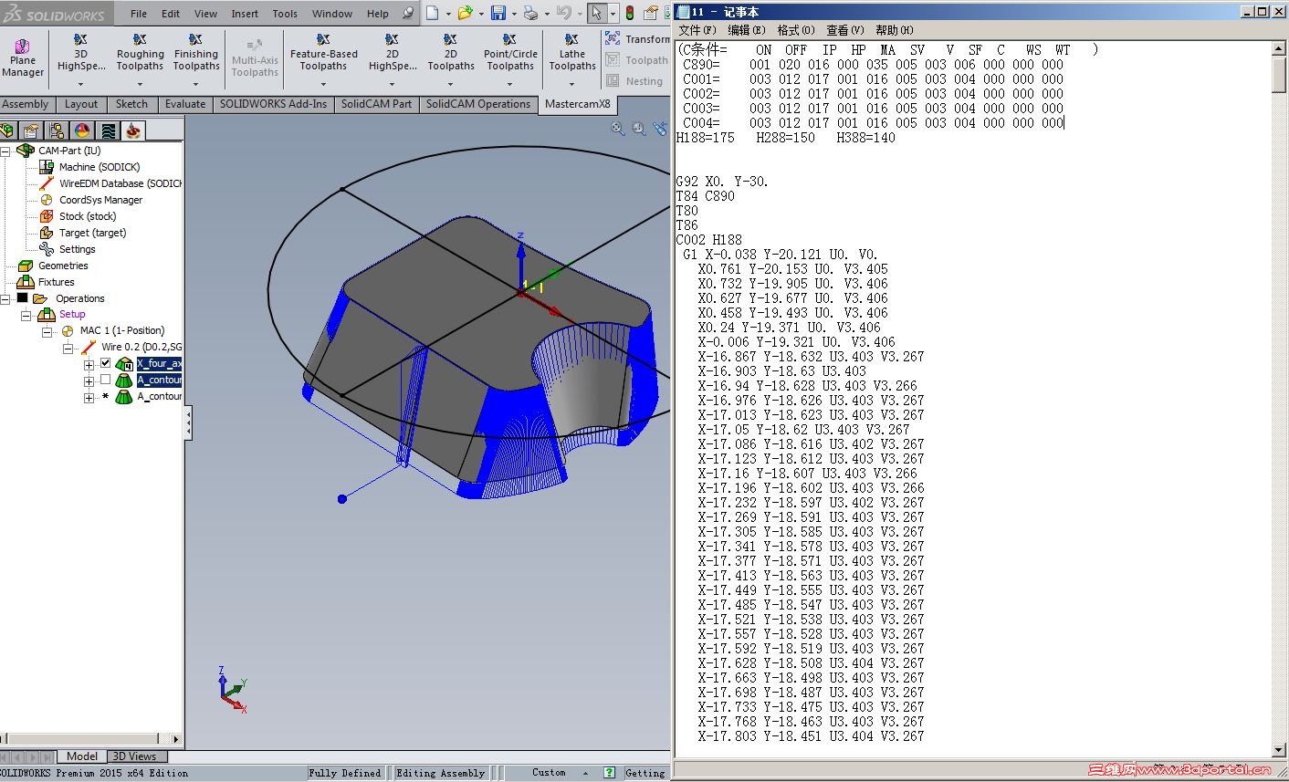

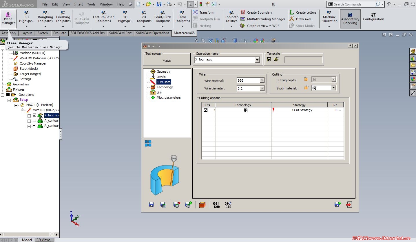

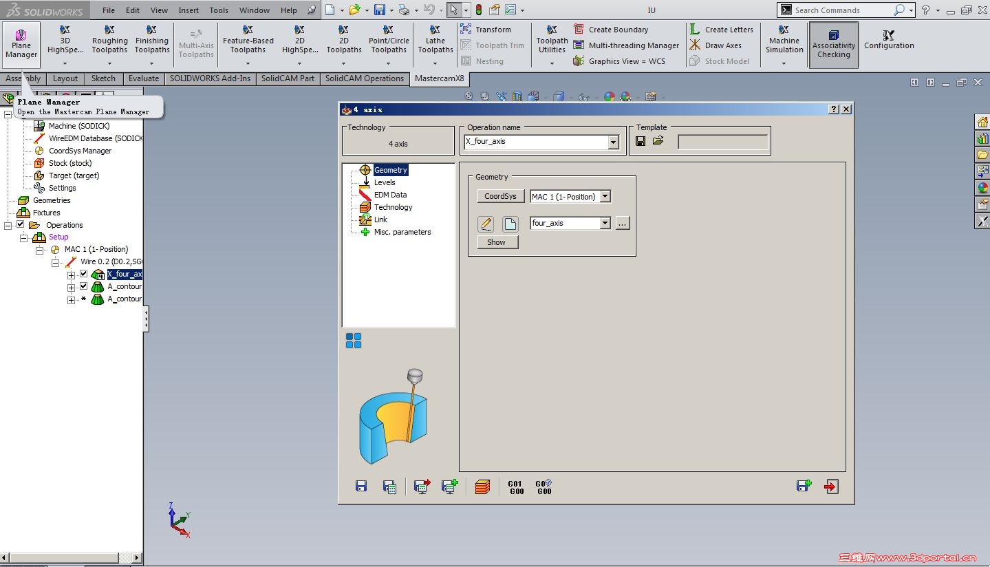

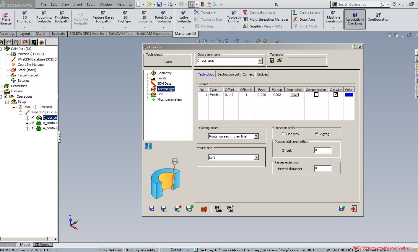

solidcam 2014 sp3有全新线割参数了!!
 楼主| 发表于 2014-11-23 19:50:09 | 显示全部楼层 来自: 中国广东梅州
如下图!!!
