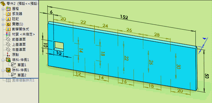

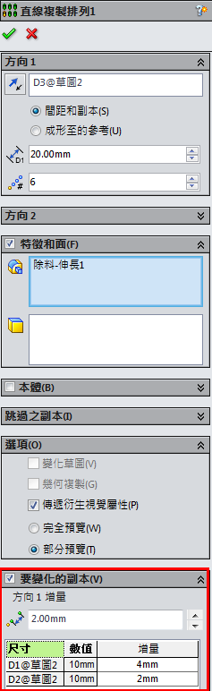

SW2015線性陣列新增的"變化副本",擴增了陣列的多樣變化.
% [2 Y2 v# a4 ^: d  J6 Q3 K+ ^( ?& Z$ j' M% `+ C% l4 F; I7 I
capture-1.gif ) W% t# r7 Q1 m) D7 n6 w# C; A; m
  u7 D+ z2 @9 ]/ k% v$ y
1.png . ]  {" y" k7 u5 s5 N; e
