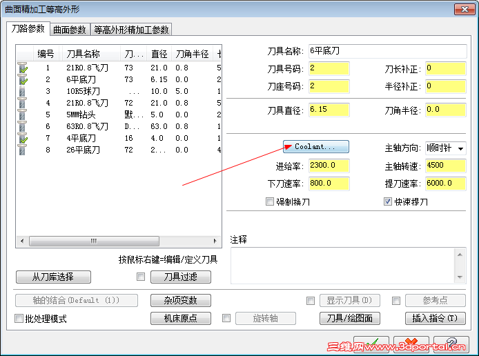

发表于 2014-11-24 17:54:40 | 显示全部楼层 来自: 中国广东东莞
4 `, R  e0 P, y0 m& ?3 D7 g4 o. {3 m  w$ H% k
3.png 9 \% Z$ K  ]) Q5 {6 U( @  P

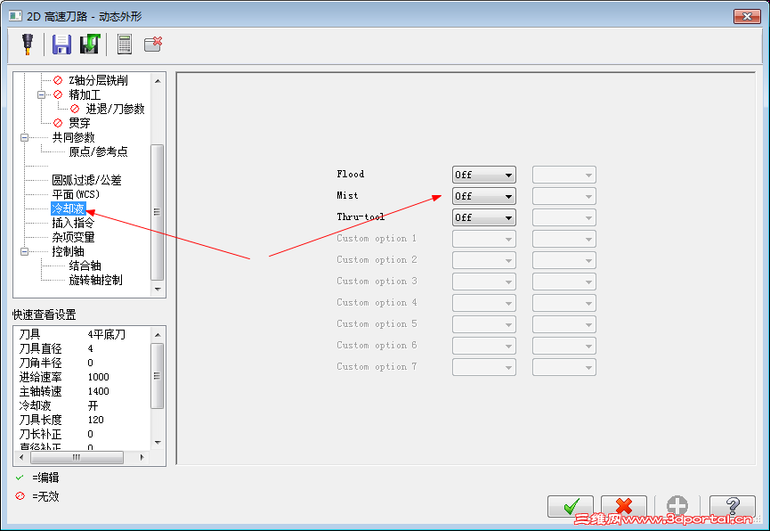

发表于 2014-11-24 20:35:46 | 显示全部楼层 来自: 中国上海
机床配置里面点一下就行了

本帖最后由 gopc 于 2014-11-24 20:41 编辑 ; M9 V8 o) m* Y) O% S3 T6 h" ], h: Q
3 z- ?4 N' l# U0 g: D4 a, g% \3 U/ U默認是不行...
" A* S+ a$ H2 P' X) `6 |7 S& g8 M" f+ x* R
不過你可以先不管冷卻液選項..把刀路全部做好..
( f  u# t& e* f' G1 \8 W' D/ R8 K1 M6 P
接著全部打勾...編輯共同參數...選冷卻液...在選你要的切削液方式....
8 z: W4 [* B, H% P: U( p
2 e/ Q, ~- k$ b' R% O+ w# _8 Y這樣一次就全部幫你設好....$ `' j$ A8 F7 n# p; z+ X8 K6 B
$ G! Z3 O* f$ @5 Y) K% g6 _* l& O! t$ A  j* F
再不就是設好你的刀庫及切削液....就都不用選了...自動幫你選好你預設刀具的參數....4 m0 M+ L/ \: z6 d
# C" ~4 R1 L0 l3 X4 x
- h' J0 s0 t& }& f9 x/ g
就這樣而已
2 T, a3 o' e( _3 Z

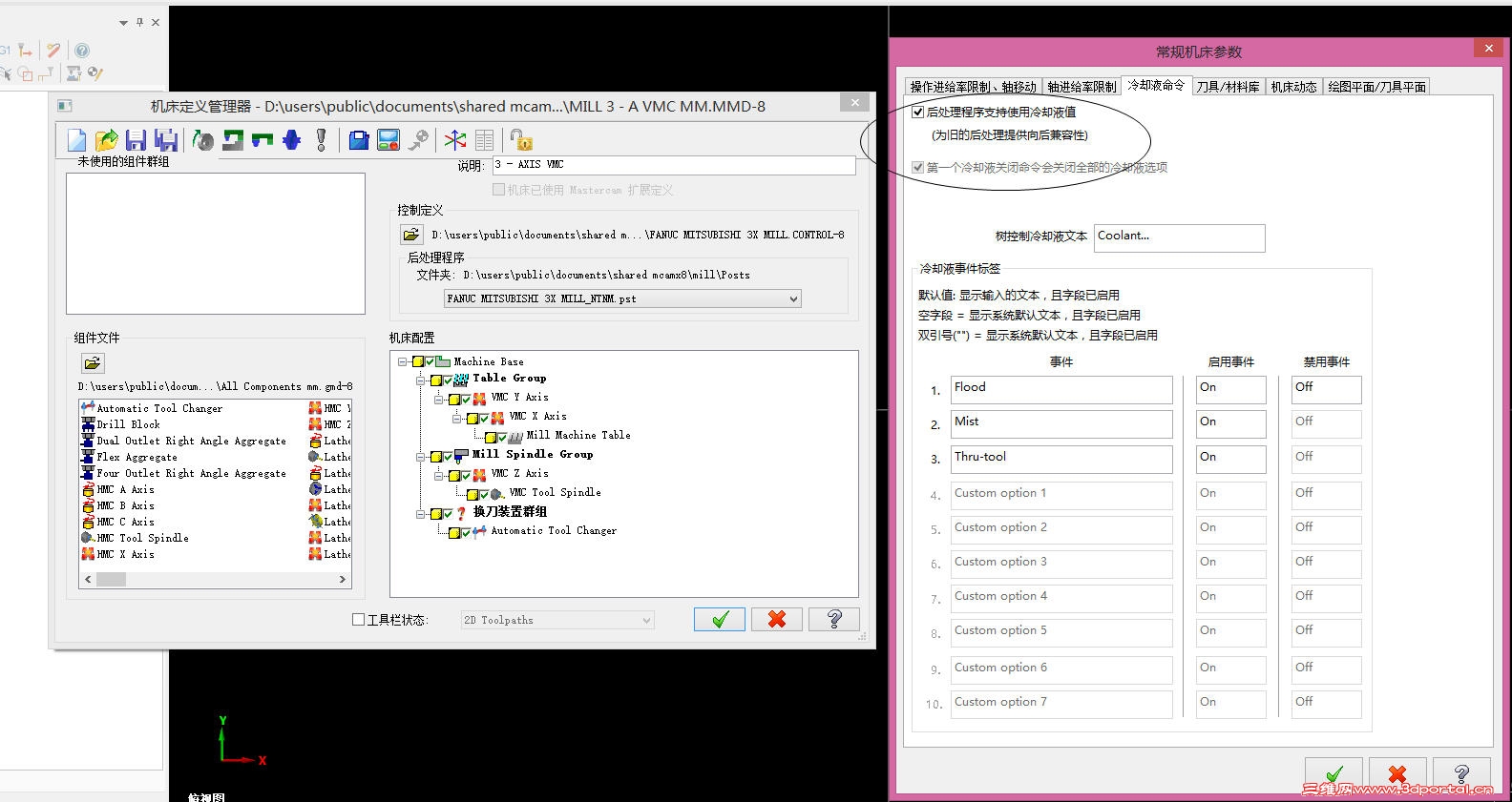

发表于 2014-11-24 21:03:00 | 显示全部楼层 来自: 中国台湾
控制器定義內不是可以一次把所有刀路切削液都設為默認開啟嗎~% ~! S7 `$ @- K4 Y( g7 w: M- U6 l8 Z
http://i.imgur.com/R6EIL1S.jpg
发表于 2014-11-24 21:41:38 | 显示全部楼层 来自: 中国广东东莞
達達454533 发表于 2014-11-24 21:03 static/image/common/back.gif
% t, t9 j2 ^# @/ M; o. c控制器定義內不是可以一次把所有刀路切削液都設為默認開啟嗎~
  I: S; M5 X" R  i3 t" c4 C
达达!好!!你这个共同参数界面如何调出来的?
发表于 2014-11-25 08:34:15 | 显示全部楼层 来自: 中国台湾
呵呵仙 发表于 2014-11-24 21:41 http://www.3dportal.cn/discuz/static/image/common/back.gif
: R$ h. p1 [. E! G$ R& @$ E4 h达达!好!!你这个共同参数界面如何调出来的?
8 ^( _' t0 C% h0 ~: \; |
, e. `9 P; k$ s所有X版的默認操作預設值都在這設定吧~
4 X7 l& b8 ~1 b' M7 ~6 Qhttp://i.imgur.com/3ZJxbnE.jpg1 V) a& ~/ h! D6 w2 O. Q
http://i.imgur.com/mvUUTJs.jpg

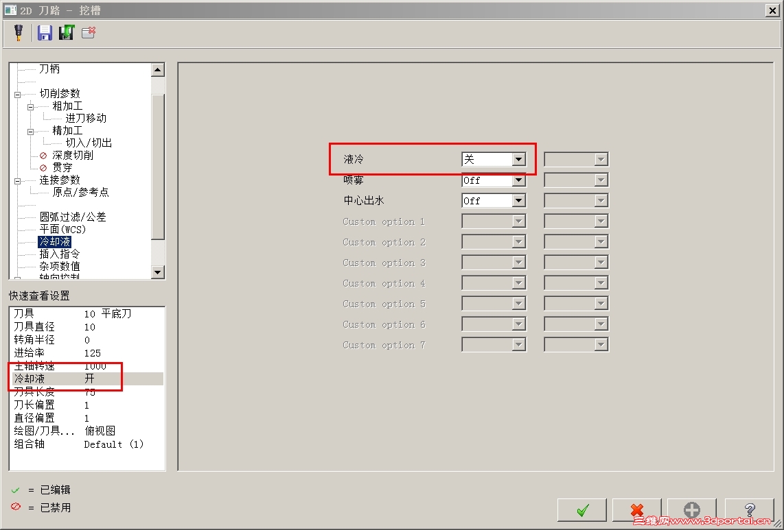

 楼主| 发表于 2014-11-25 08:55:57 | 显示全部楼层 来自: 中国广东佛山
2 u& l# a$ ]+ n% W- n; B控制器定義內不是可以一次把所有刀路切削液都設為默認開啟嗎~
% G: t! v" [; ^
这个方法我也试过,不行~~
 楼主| 发表于 2014-11-25 09:01:05 | 显示全部楼层 来自: 中国广东佛山
! ?( [- O& b+ d% ]5 ~6 N: |0 o  h# u7 B6 d
发表于 2014-11-25 09:27:40 | 显示全部楼层 来自: 中国台湾
ydhuie 发表于 2014-11-25 09:01 static/image/common/back.gif
% |  E8 s8 v+ E/ r& S2 v设能之还是不能,明明显示开了,但里面是没开的~~
6 _0 s- E+ `8 V$ _  x
那就怪了~我的確實是可以~重安裝試試摟~

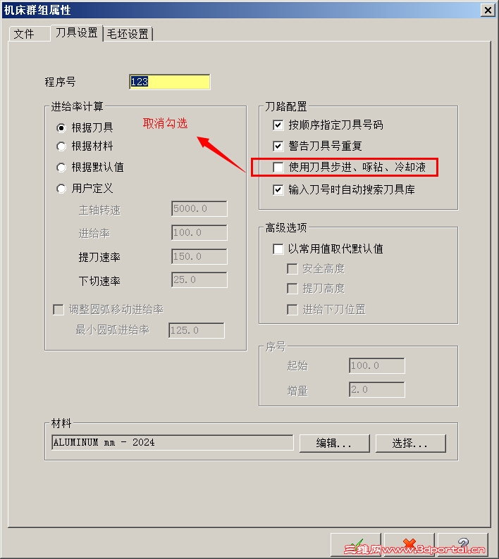

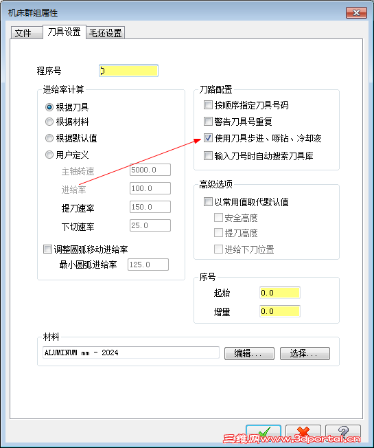

 楼主| 发表于 2014-11-25 10:23:48 | 显示全部楼层 来自: 中国广东佛山
達達454533 发表于 2014-11-25 09:27 static/image/common/back.gif
( w, g2 W  ]/ J) Y+ u那就怪了~我的確實是可以~重安裝試試摟~
2 v" @- S# `) g7 q
谢谢,现在可以了,要取消个勾

 楼主| 发表于 2014-11-30 08:09:42 | 显示全部楼层 来自: 中国广东佛山
还有将切削液的英文字全删后会变中文~~
