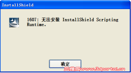

[求助] 求助安装UG4.0失败.应该怎么解决?
发表于 2014-11-24 13:39:48 | 显示全部楼层 |阅读模式 来自: 中国广东阳江
谢谢大家了!

你是在什么系统上安装的呢?UG4.0可能没办法安装到win7上。这个我没试过。毕竟这个版本太老了。我还是建议你用新一些的版本。

4.0安装到WIN7 64位也可以的,只不过安装许可时有点麻烦,能解决的
发表于 2014-11-27 12:15:37 | 显示全部楼层 来自: 中国上海
也是以前在网上看到的,安装许可时弹出不能安装时,先别让它滚回,滚回了安装的文件就全部又删掉了,把安装目录复制出来之后再确认,然后把复制出来的文件夹再拷回去,之后好像是把能装在WIN7 64位上的版本的许可目录中的EXE文件拷进去覆盖掉就可以了。UG4安装时好像没有问题。可以试试,我装过没问题。

    特别提示说明:原lmgrd.exe文件,在Win7x64系统不能使用,必须用NX6.0~7.5的lmgrd.exe替换才能正常。打开源文件用NX6.0~7.5的把lmgrd.exe替换,才能正常安装第二个Install License Server证书文件。

版本要对应电脑版本  64对64   32对32   看版本安装
