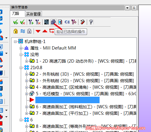

[求助] 请教各位大神,怎么知道做好的程序有没有过切,
发表于 2014-11-24 16:43:13 | 显示全部楼层 |阅读模式 来自: 中国江苏无锡
请问" ^! S, F* z! O+ R/ i/ I
各位大神,有没有什么办法检查,做好的程序有没有问题9 I  k" ~- [/ ^! k1 a- T) x* r

发表于 2014-11-24 17:51:26 | 显示全部楼层 来自: 中国广东东莞
1.png - [6 Q; f' o. s& D9 `5 [

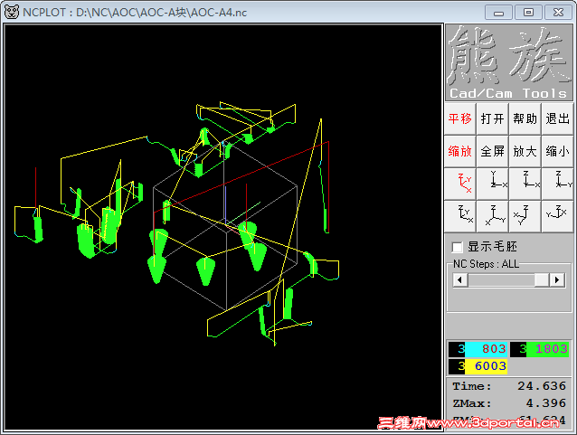

3轴的话看是否过切就用MC看就OK了。如看刀路是否乱走刀就用熊族就OK了。
7 k% H# I* s. t6 o8 P. |2 f% M" m: h; y# z2 }7 O
钻孔的程序用CIMCOEdit就OK了。
