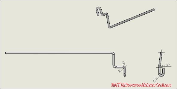

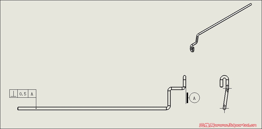

3 H9 |0 R8 b- p有种零件需要折弯,材质为不锈钢棒材(Φ2),需求量不大,自家有台冲床,需要设计套折弯夹具,需向大家求助。3 e+ a7 M& i8 ^
非常感谢。

既然量不大,楼主做个手动工装就可以,只是左视图弯的角度需要上冲床,

没有冲孔干吗要上冲床,另棒材采用简易钢筋弯曲就可成型.

线材的冲压模具不是很好做的(回弹(每批料可能都不一样)、表面拉伤)。量不大做个简易折弯机,装上挡块就可以了。
