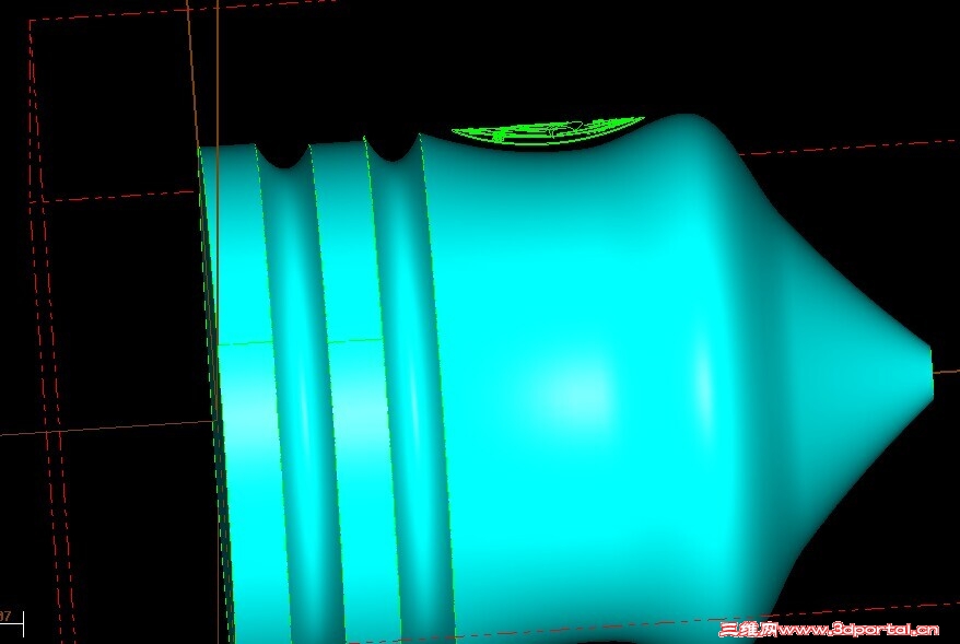

新手求助 mastercam9.1 如何将Logo印到实体上铣出图案
+ t/ Q: A) v5 m1 g, x6 ~2 T我们是先将一个圆柱铣出这个陀螺的形状,再把Logo在陀螺表面给雕刻出来。。
$ ?8 q6 S/ q* L+ a0 {) b哪位大神教教我,万分感激!!

1 t3 c/ F: k3 {2 M7 \1 i5 L, Q投影加工没弄出来啊,我是在校学生,由于项目要用这个,刚刚接触mastercam并不是很熟。能麻烦你详细指导一下么

感谢呵呵仙的指导  ,我的那个logo是用mastercam的Rast2vec 生成的轮廓,投影不上去 好像

4 c* t+ m+ J  x# R我用mastercam9.1将JPG格式的图片生成轮廓发现线条都是不连续的不封闭的怎么封闭他们。。大家都说曲线熔接,具体怎么弄。。还有就是如果我先用2D外铣后,将刀路按NCI投影到实体上去,发现没有切深,刀具只在实体表面走刀。然后我就先投影图案,再3D外铣,3D挖槽图线没封闭没法挖 啊。。求指点啊,跪谢!!

投影刀路就是用2D刀路或3D刀路。在绝对坐标Z0开始出刀路。越下就越负。负多少,看自己的要求了,你把搞好的刀路投影到曲面上。软件就会自动依曲面相对坐标Z0开始下去多少。没有MC9.1.就算有,可能也不会用了。上面的网址已有个简单的例子了。
