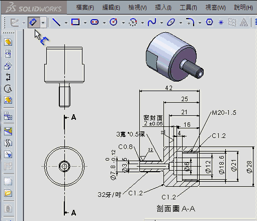

发表于 2014-11-29 10:39:29 | 显示全部楼层 来自: 中国浙江嘉兴
測試還好3 i" {$ u$ j" f4 x% z
