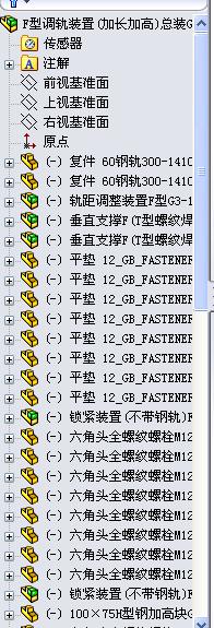

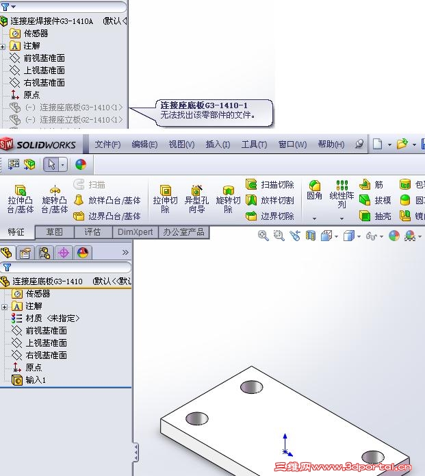

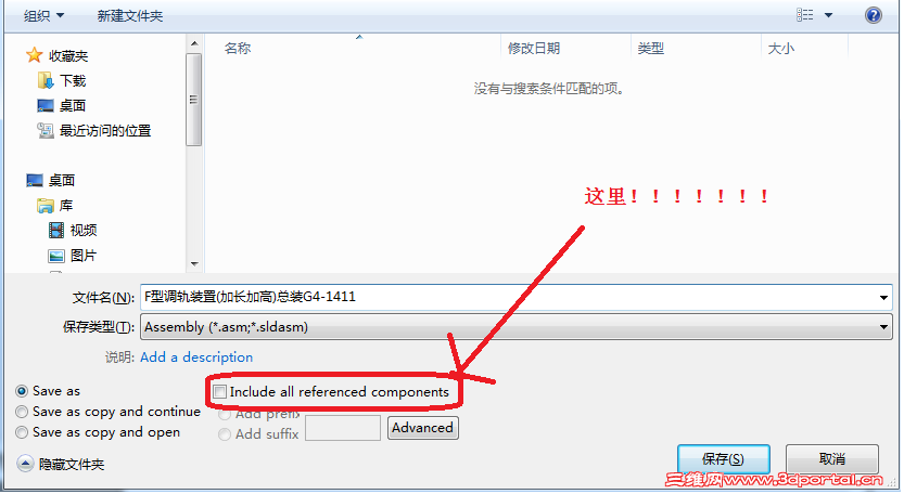

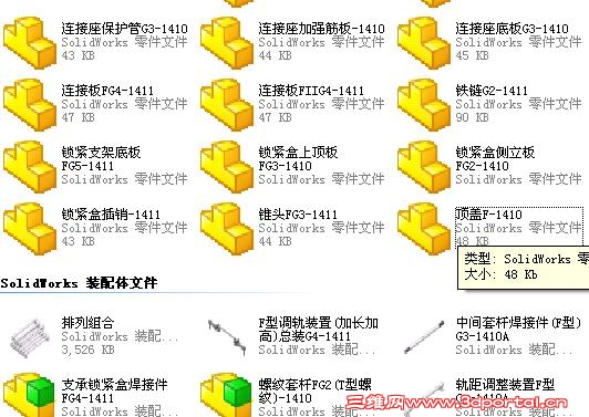

# H6 Y$ F; a4 h从STEP转换过来的文件,保存的时候还很正常,
' ^# |+ O( e9 f2 k零件可以再次打开,装配体再次打开是压缩的,问题是解压无效,. G$ h3 m* t8 ?& j( g
什么情况/ ~+ k* Z. b( p4 g, E/ D2 }& b, L

装配图无法显示,解压无效
装配图无法显示,解压无效

0 J. x/ J1 h, ~' V" l5 r) r没有你的图案,我的2012 SP0
" i4 J+ V2 O4 f9 L6 G+ f我又用其他文件试了下也是这样

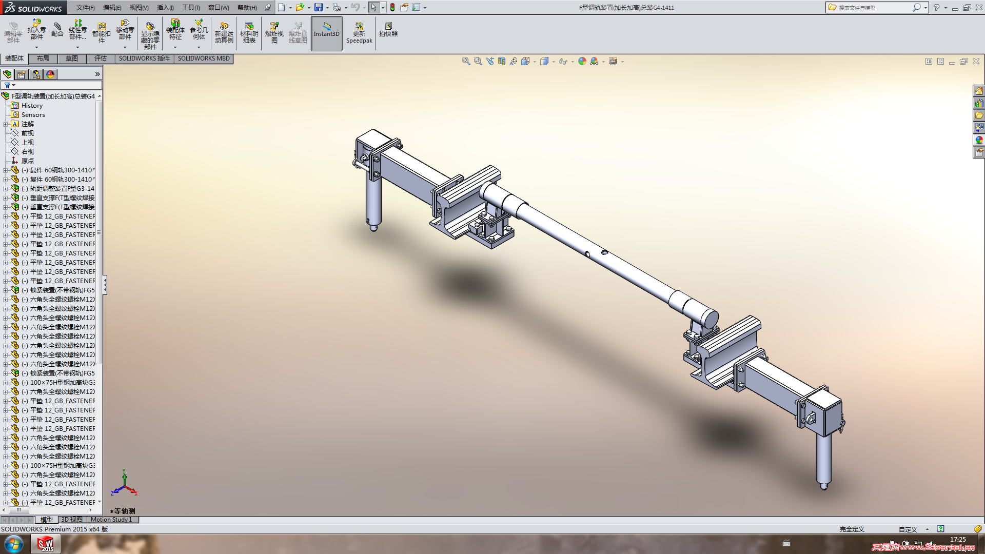

发表于 2014-11-26 17:24:09 | 显示全部楼层 来自: 中国辽宁鞍山
该文件能打开没有问题。
发表于 2014-11-26 17:30:37 | 显示全部楼层 来自: 中国辽宁鞍山
看看吧对不对。

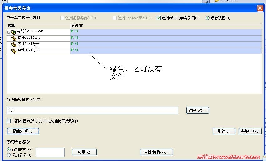

发表于 2014-11-27 08:27:23 | 显示全部楼层 来自: 中国辽宁盘锦
jinqin11 发表于 2014-11-26 15:18 static/image/common/back.gif
; N, f' J  e5 Y, ~没有你的图案,我的2012 SP0# M, Z1 a8 a2 S
我又用其他文件试了下也是这样
0 y7 P+ {; {2 Y/ [; |$ T1 }5 y不是另存为,点击保存出来的页面
 楼主| 发表于 2014-12-4 09:15:08 | 显示全部楼层 来自: 中国安徽蚌埠
liuxdliuxd 发表于 2014-11-26 17:30 static/image/common/back.gif
+ ^# D/ ~% A/ x+ Q0 ]  d; J看看吧对不对。
6 H. G& |! t6 g/ J% Q8 h是的,没有问题,但是我保存后,再次打开就是压缩文件,解压不了+ d4 J8 s* e" ~: M$ q1 H

 楼主| 发表于 2014-12-5 13:06:20 | 显示全部楼层 来自: 中国安徽蚌埠
本帖最后由 jinqin11 于 2014-12-5 13:35 编辑 + l0 G1 H; y' B- w2 l: }

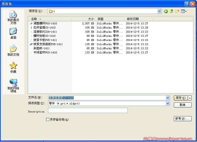

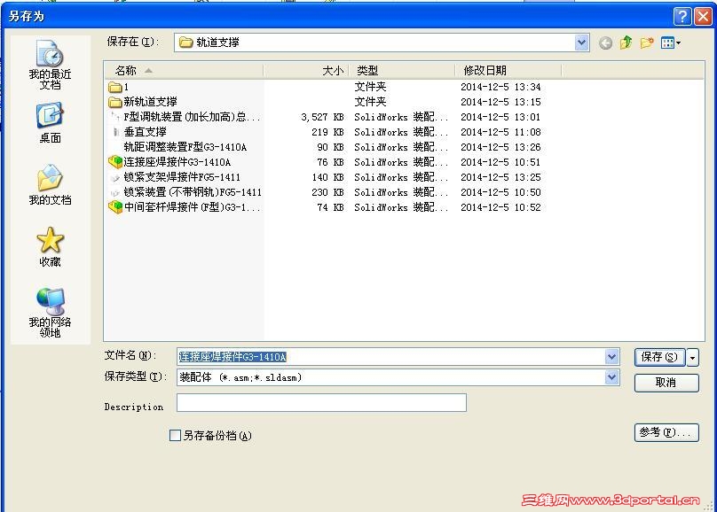

+ }( L) q7 h, |2 M! z我现在是这样处理的:
9 q& E: w8 t: d: r打开文件后一个一个文件另存为其他地址。,最后把另存为的文件拷贝回来替换掉。就能显示。
$ ~8 B* }1 H8 C感觉好麻烦啊
