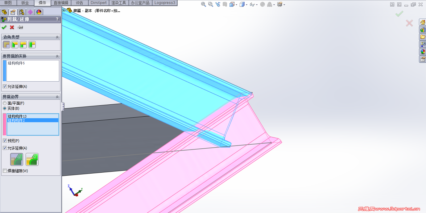

[求助] 老师们好,我做了个焊件,裁剪老出问题,焊接切割清单也出问题,请老师们指教,不....

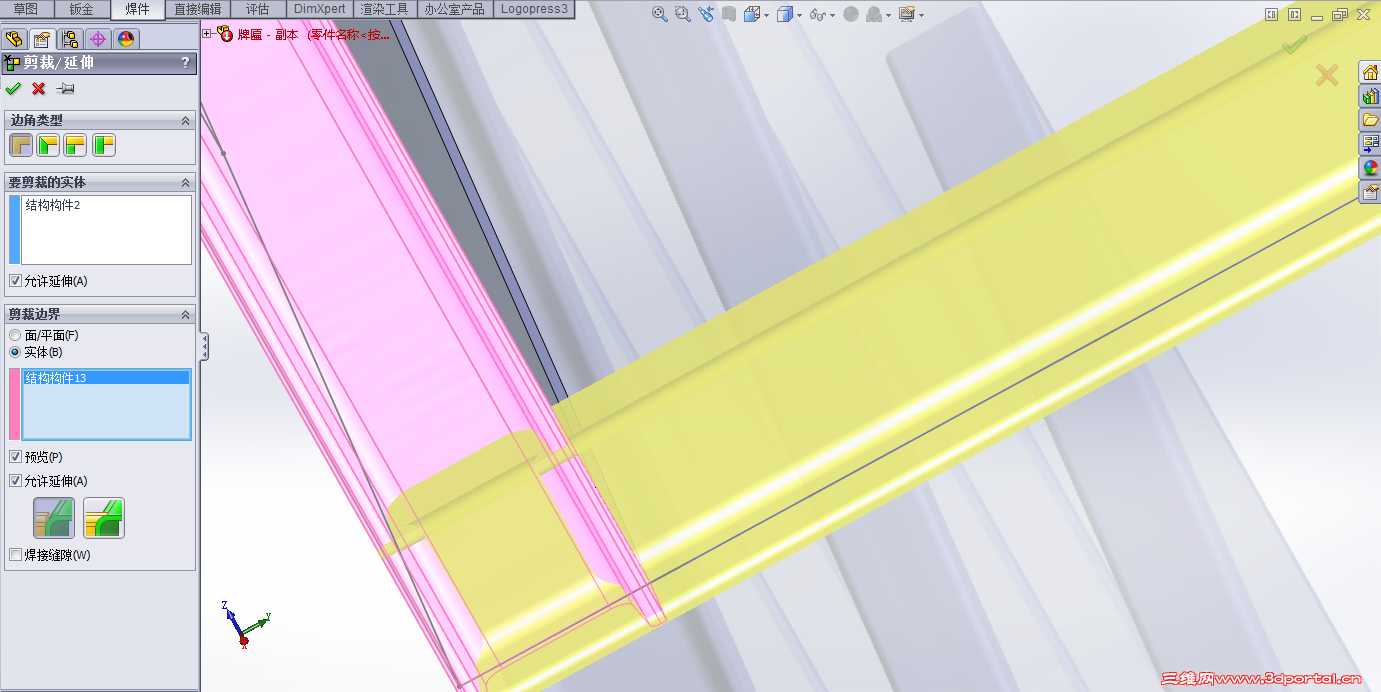

发表于 2014-11-26 11:32:46 | 显示全部楼层 |阅读模式 来自: 中国辽宁沈阳
本帖最后由 zzzm 于 2014-11-27 12:37 编辑 6 K' T' v% x$ C: [* A
( f9 {/ D7 T, g" h2 _
[url=]牌匾.rar; ]# g) H9 E3 @! B# F
2012sp5.0版本

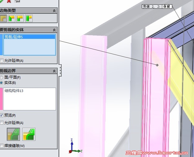

牌匾.rar
1.61 MB, 下载次数: 24
发表于 2014-11-26 14:10:30 | 显示全部楼层 来自: 中国辽宁丹东
2014版,先选被裁剪件,不选延伸。

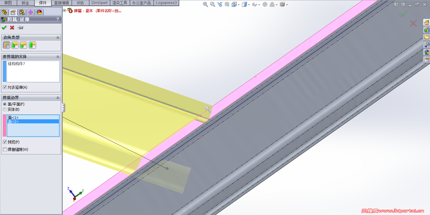

 楼主| 发表于 2014-11-26 16:09:53 | 显示全部楼层 来自: 中国辽宁沈阳
# s! x9 U( `/ H% Y- G

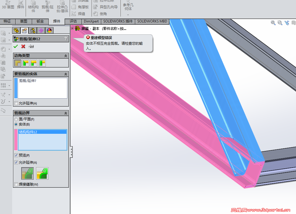

fangda1963 发表于 2014-11-26 14:10 static/image/common/back.gif3 D9 {9 S6 A5 H1 q9 O6 M- q) y
2014版,先选被裁剪件,不选延伸。

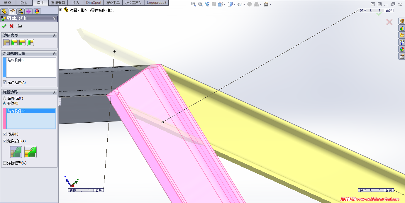

& ?: d6 ~# j, S3 H( o( X: f谢谢!非常感谢。可是我还是有的没做出来,可能是我的软件有问题吧。 焊接切割1.png 焊接切割2.png 焊接切割3.png 焊接切割4.png 焊接切割5.png 焊接切割7.png 焊接切割8.png 截图05.png

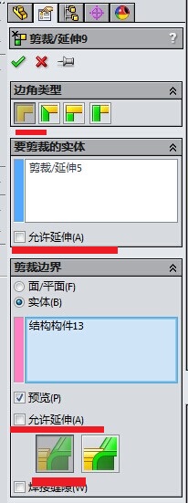

发表于 2014-11-26 20:00:43 | 显示全部楼层 来自: 中国辽宁丹东
允许延伸[/b]关掉,边角类型选第一个类型,(要剪裁的实体)选斜拉那根,(剪裁边界)选面,不要选实体。
& d7 ]8 t  ]" N' H& x7 p* a% @8 m$ h我做剪裁时,选好类型填好后,边角类型四种类型,逐个点一遍后,预览切割完成。

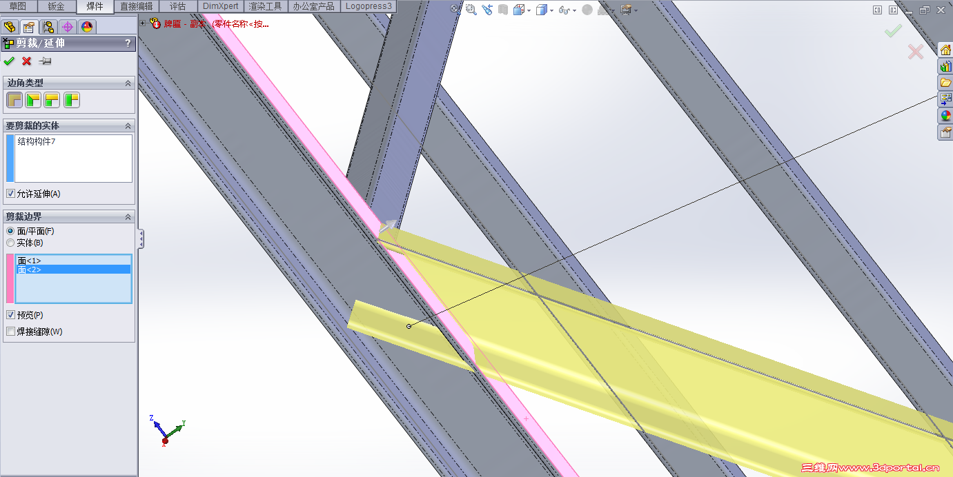

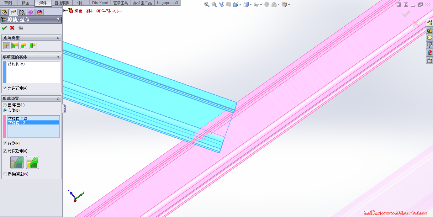

发表于 2014-11-26 22:25:39 | 显示全部楼层 来自: 中国河北廊坊
1 d# x: ~( d2 L- d; c4 ?" j
fangda1963 发表于 2014-11-26 20:00 http://www.3dportal.cn/discuz/static/image/common/back.gif" Y3 m3 N4 Q- d# {0 O1 X
把允许延伸关掉,边角类型选第一个类型,(要剪裁的实体)选斜拉那根,(剪裁边界)选面,不要选实体。 ...
" I) G; B/ u. I  p% u1 `

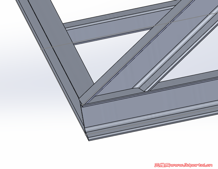

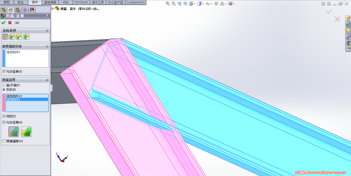

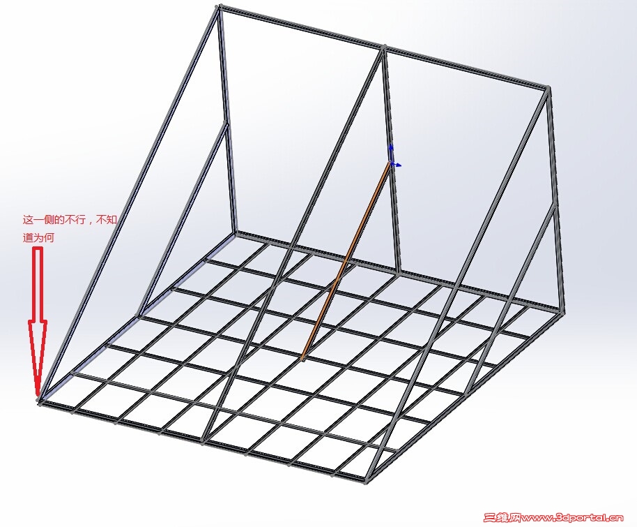

, C) z+ U( P. _& U我选择面和实体都可以哦 1.jpg 4.png " G* q$ W; Z$ Q* u) g( H

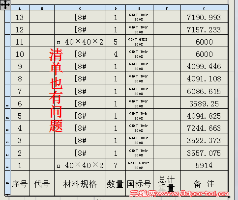

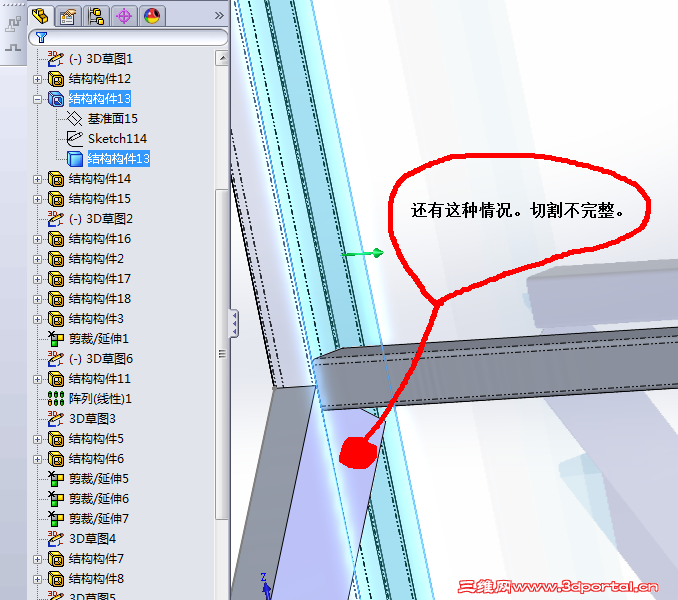

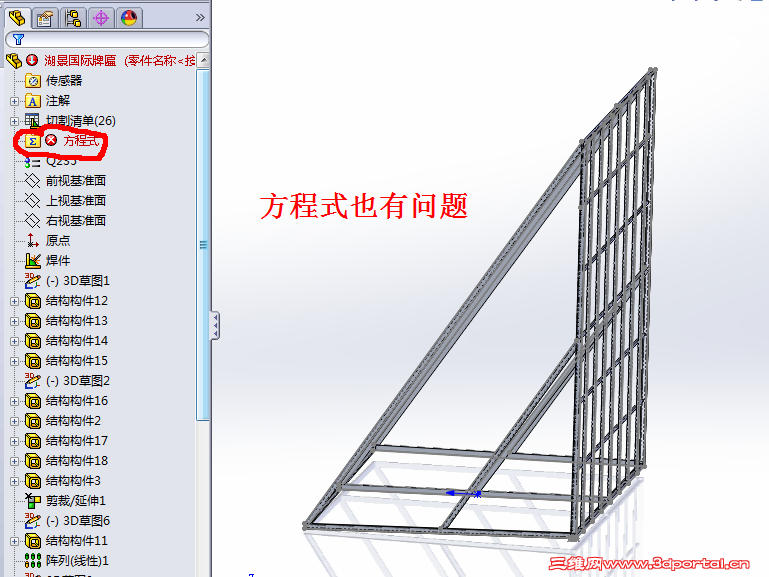

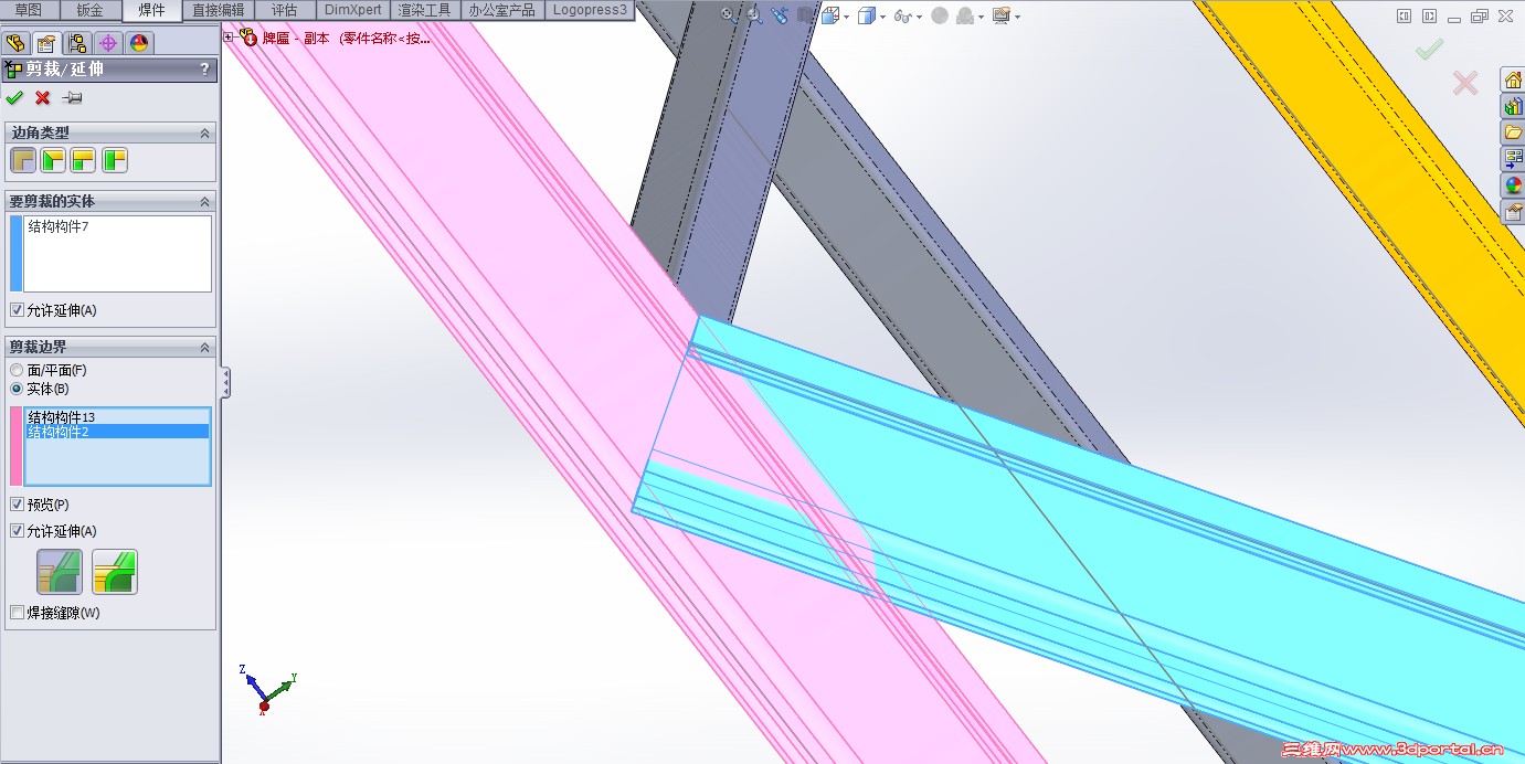

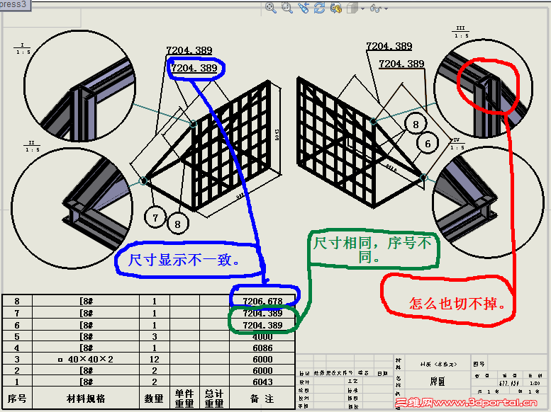

非常感谢!谢谢!我也是反复的做,可是总有切割不了的,还有的切割不完整的。不知哪出了问题,工程图切割清单也有问题,还有零件图中方程式也有问题。 截图00.png 截图01.png
发表于 2014-11-27 08:39:36 | 显示全部楼层 来自: 中国辽宁盘锦
zzzm 发表于 2014-11-26 22:46 static/image/common/back.gif
0 Z+ ], J0 |2 y( T非常感谢!谢谢!我也是反复的做,可是总有切割不了的,还有的切割不完整的。不知哪出了问题,工程图切割 ...
: @  ]- S* m; m; e清单的问题可以参阅以前的帖子

发表于 2014-11-29 19:57:43 | 显示全部楼层 来自: 中国山东烟台
方程式错误是因为你把型才直接删除 了,可以用右键点选方程式,选编辑方程式,打开后将带红叉的方程式删除即可。
发表于 2014-11-29 20:00:08 | 显示全部楼层 来自: 中国山东烟台
焊接清单做的不规范,代号和国标号应选一个就行,一般把国标号放到代号栏里就行了,因如果需要单独出零件图时需要填写代号的。
发表于 2014-11-29 20:04:41 | 显示全部楼层 来自: 中国山东烟台
出清单时一般选焊接而不选加工(焊件本身会自动添加一个焊接配置),因有时在型材上需要钻孔,虽然规格和尺寸相同的型材,因为钻的孔的位置不同在清单里如果按加工时,就会出现在两个序号中,这时要选焊接配置,把孔压缩。出工程图时选加工配置就行了。
