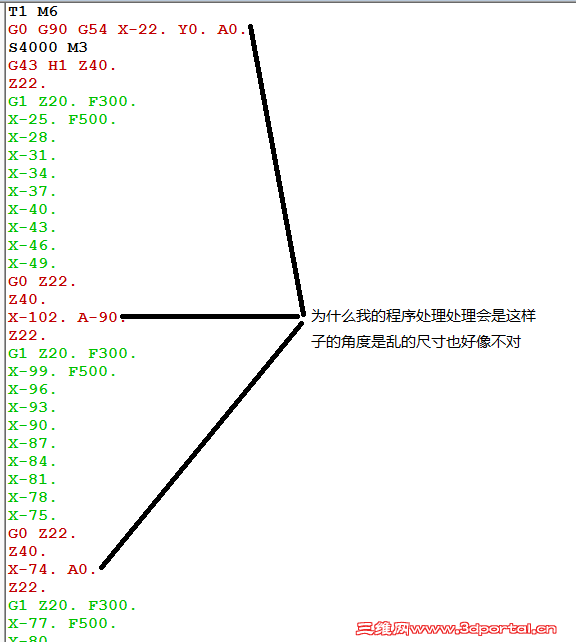

 楼主| 发表于 2014-11-26 15:11:40 | 显示全部楼层 来自: 中国广东深圳
满天星123 发表于 2014-11-26 14:57 static/image/common/back.gif
6 R" L. \( Y; |* f- _0 [5 J板凳先,哈哈。      楼主,我看过了,你的后处理我也对比过(我的四轴后处理),你用的三轴机床默认的后处 ...
. t/ F' I; J4 i8 f# k( g7 j4 T: a; m问题就是没有找到有专业的四轴后处理,我这个后处理是以前用9.1的时候升级上来。. |7 g5 y9 I( I3 j* i9 W
能把你的给我分享一个吗 18123894153@163.com

发表于 2014-11-27 15:52:03 | 显示全部楼层 来自: 中国广东深圳

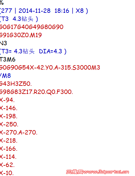

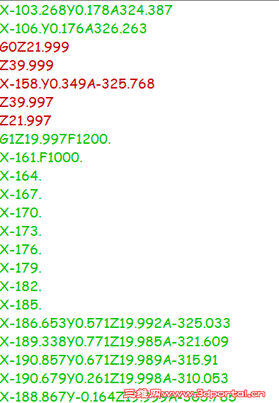

 楼主| 发表于 2014-11-27 16:20:31 | 显示全部楼层 来自: 中国广东深圳
本帖最后由 爱是执著的修行 于 2014-11-27 18:23 编辑 : \2 J, |1 g% i4 h& F
满天星123 发表于 2014-11-27 15:52 static/image/common/back.gif) f; \' Y; J4 i( f1 n, H; j- k
传个图看看,我的没有你说的那情况
, ~: U; x$ X* g1 `还有就是Z轴的尺寸也不对会出现负数
& j8 s$ o5 h! c我是一中心为零点的
自带后处理.rar
665.74 KB, 下载次数: 1

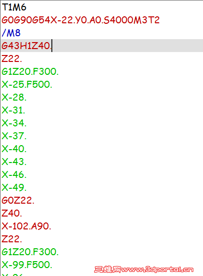

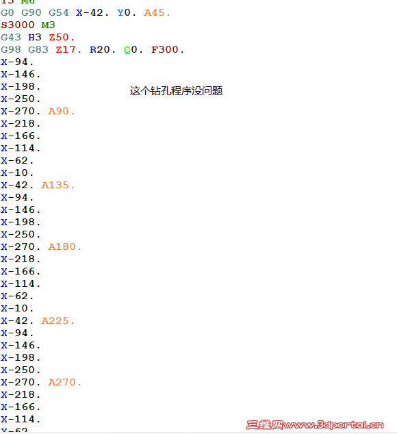

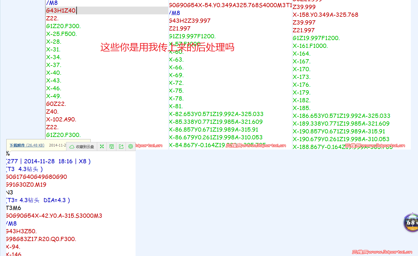

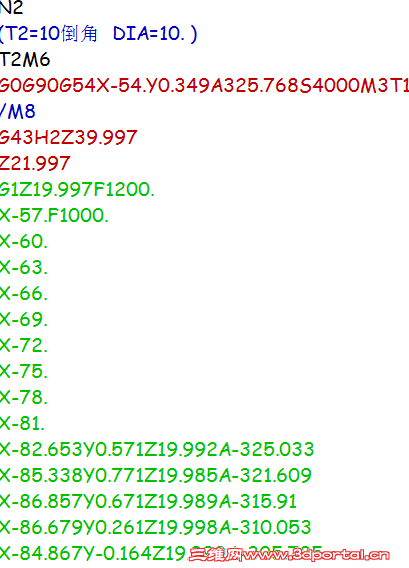

发表于 2014-11-28 18:19:40 | 显示全部楼层 来自: 中国广东深圳

5 F+ \! L# S( o& W$ _4 N! P' T自带的后处理你用的哪一个?

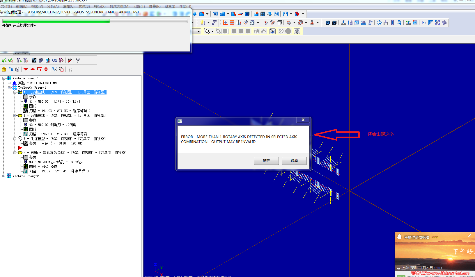

发表于 2014-11-28 18:23:04 | 显示全部楼层 来自: 中国广东深圳
爱是执著的修行 发表于 2014-11-27 16:16 static/image/common/back.gif; i$ Y; ?6 ?3 r( e7 b# @
(DATE=DD-MM-YY - 27-11-14 TIME=HH:MM - 16:10)6 S/ F  O3 n0 q, N
(MCX FILE - E:\LY\14-10\同辉\277.MCX-7)
6 `4 C& T4 ~) K3 b; {(NC FILE - ...
8 c. d' M" D# c
你那个报错问题,都跟你说了换成四轴机床四轴的控制器,你非要用默认的,我没办法了

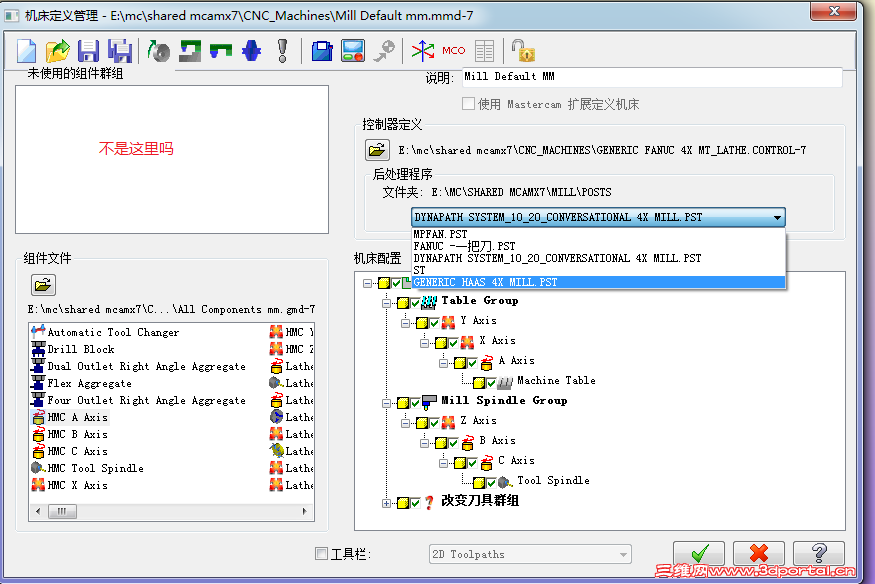

 楼主| 发表于 2014-11-28 18:23:19 | 显示全部楼层 来自: 中国广东深圳
满天星123 发表于 2014-11-28 18:19 static/image/common/back.gif( |, T0 r) n' c" \& i
自带的后处理你用的哪一个?
8 z9 i* A  L, X; C: w, n& o$ ?那几个我都试过了
 楼主| 发表于 2014-11-28 18:27:04 | 显示全部楼层 来自: 中国广东深圳
满天星123 发表于 2014-11-28 18:23 static/image/common/back.gif0 e9 B7 U  v7 L
1 k9 ~0 }3 O& ]' \( u* D) T, W那里更换啊,我以前用9.1也是这样用的。
发表于 2014-11-28 18:38:33 | 显示全部楼层 来自: 中国广东深圳
爱是执著的修行 发表于 2014-11-28 18:27 static/image/common/back.gif3 F5 L/ u% z# I. Q- M0 J6 `7 V6 }  X9 V

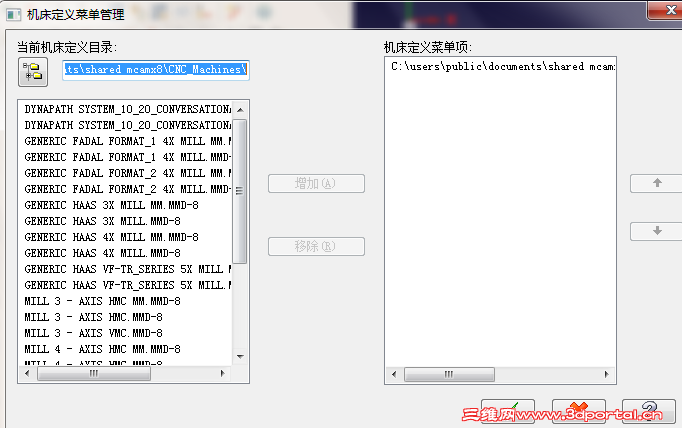

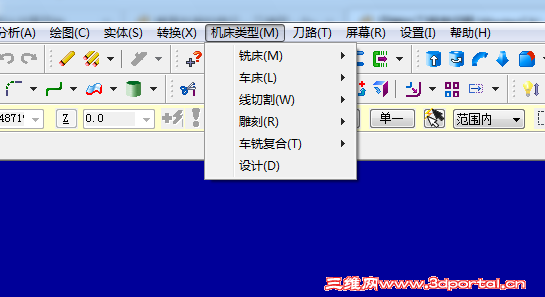

. d2 R1 O- z0 l0 l6 f% S机床类型里面,换成四轴的
 楼主| 发表于 2014-11-28 18:44:47 | 显示全部楼层 来自: 中国广东深圳
满天星123 发表于 2014-11-28 18:38 static/image/common/back.gif
. Z% _9 K* }. F. G; }( V; ~机床类型里面,换成四轴的
6 o  z) K3 t3 }3 s% w是这里吗。。。
发表于 2014-11-29 11:28:17 | 显示全部楼层 来自: 中国广东深圳
爱是执著的修行 发表于 2014-11-28 18:44 static/image/common/back.gif
/ A% k. f$ Z4 R  T) `" Q  B是这里吗。。。
# q. ~7 A- ?. j( d嗯,找个四轴立式加工中心就是了
 楼主| 发表于 2014-11-29 12:36:25 | 显示全部楼层 来自: 中国广东深圳
满天星123 发表于 2014-11-29 11:28 static/image/common/back.gif& L0 ~+ s6 m* h- ^6 d- e7 L
嗯,找个四轴立式加工中心就是了
/ b3 R( w% R$ A" e. z3 S; Z$ s8 k7 V是外挂插件?
发表于 2014-11-29 16:04:59 | 显示全部楼层 来自: 中国广东深圳
爱是执著的修行 发表于 2014-11-29 12:36 static/image/common/back.gif
8 i1 `- t! F' L; E+ i0 o是外挂插件?
3 T; ~4 c+ l( b
我被你打败了,,  M9 W1 W0 a7 B" j
