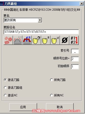

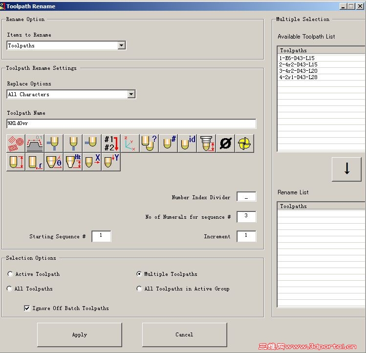

目前用到的刀具路径改名外挂为下图 前一个有汉化 后一个没汉化   后一个可以添加碰撞刀长  但是没有可以添加刀具夹持的按钮 而且没汉化。
% a$ P& E' B% _8 C问题1.如何用宏可以实现刀具名称改为   刀具直径R角+刀具夹持名称+碰撞长度。9 T( n" e  E" G% W& L6 I5 I* ]% m
问题2.如果问题1 不好解决 那么如何把刀具路径名 改为  序号+刀具+夹持名称+碰撞长度
" M, U' G+ q: w% Y0 Z' u问题3.如果问题1 2 解决不了 可以把下图的外挂 增加以个按钮并汉化呢。: J" |- R& I% F1 c  h' d

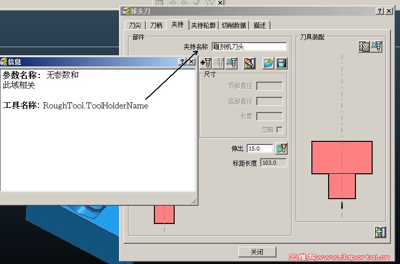

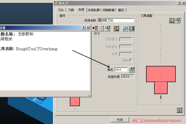

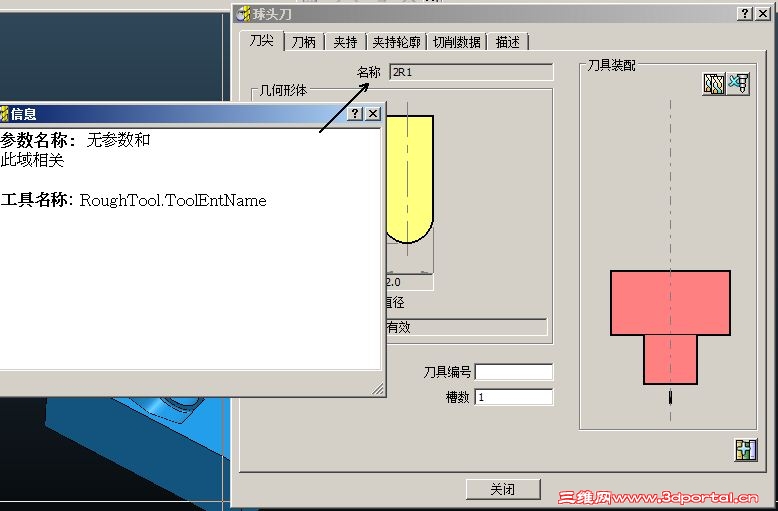

# H7 |5 G0 C  @, L7 k2 Z. ^  F用宏改 激活刀具名字的时候 如何编辑5 U  x0 w: R9 N: g9 A
EXPLORER SELECT Tool "Tool\2R1" NEW  i; g% d$ w' h7 a( ?9 k
FORM TOOL "2R1"! v! x& q4 k( e" ?5 |
RENAME TOOL "2R1" "2R1"
0 Y' w/ o5 O: w---------------------------------8 e" q8 z' H; t2 @
/ ?+ O& `% u0 S- \) ^. E6 }' y
以上2R1是刀具名称  如何用激活的刀具变量取代9 Y4 I; H. h* j) I
, N6 T8 R6 y$ _EXPLORER SELECT Tool "Tool\激活的刀具" NEW& y+ ^" S1 d  u6 q# M% {
FORM TOOL "激活的刀具"
5 Y* L; C4 P2 t* q; l+ n, r9 g( zRENAME TOOL "激活的刀具" "激活的刀具-激活刀具夹持-L碰撞刀长"2 s6 I9 U: A& @& x$ u! e

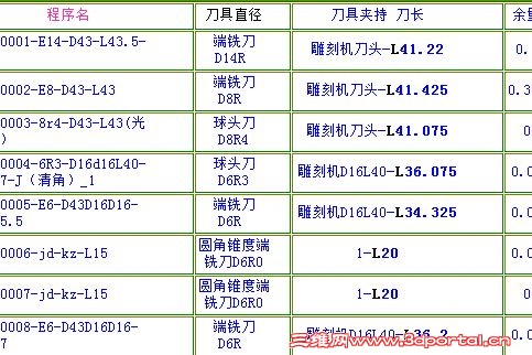

/ L. \6 I/ q  v: ^( h我出的程序单 样式如下图
0 B5 c2 e' T, {6 S% q) a其中程序名 为手动写的  有时忙的时候 不能出完所有的程序生成单子  所以只能在程序名称上附加显示刀具 夹持 碰撞刀长 等信息9 M4 J3 b* d$ Y# S& M. C2 k

 楼主| 发表于 2014-11-28 10:54:20 | 显示全部楼层 来自: 中国福建福州
小日本的两外挂 按钮倒多 就是没夹持添加的按钮   体现不了 碰撞刀长的实际意义。   如果宏也可以定义变量就好了
