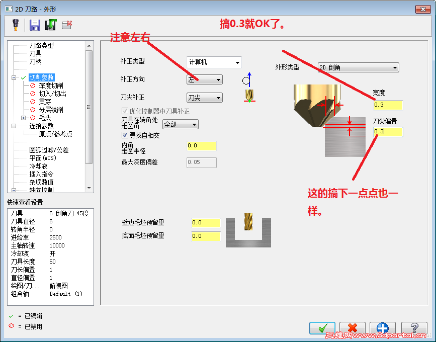

你搞个2D线和3D图。3D图倒个C0.3,然后出2D倒角刀路。慢慢试下刀量等参数。实体模拟一下。你就能体会出如何倒角了吧!!我也没用来加工过工件。加工一些CNC工具就用过。反正我自由发挥的。就随便搞了。

/ {4 q/ H) p" U  T  d  n7 h 1.png ( ~  A1 d$ _5 S" I8 h: w

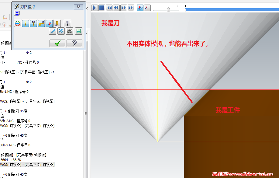

发表于 2014-11-26 21:35:08 | 显示全部楼层 来自: 中国广东东莞
黑白足印 发表于 2014-11-26 21:21 static/image/common/back.gif
  `/ z( o* _' o6 B' N/ @我现在附件这个程序都搞坏了一个东西。       开机的没注意对刀也没抬点就干了,0.3的走成0.6了。 参数 ...
% o* L. s- C, P  W按理说,我的图中参数对吧,也是刀尖对刀哦。刀是你设置的。要不就是你现实的刀和软件的刀不一样。

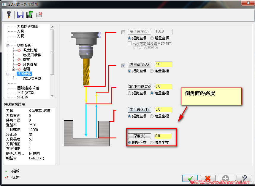

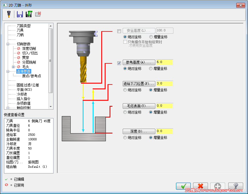

发表于 2014-11-26 21:42:11 | 显示全部楼层 来自: 中国广东东莞
本帖最后由 呵呵仙 于 2014-11-26 21:44 编辑 / U9 \" E8 f) n- ]) m
& S+ y& @0 i, |- o 3.png / d+ \2 [1 e$ f" V- ]  h
高光斜边.rar
183.44 KB, 下载次数: 41

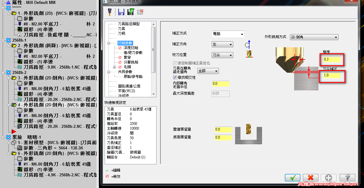

本帖最后由 老刘21280 于 2015-6-13 19:53 编辑 ' ?0 U- q# j- l5 z
8 R5 }. y7 N8 s( j  D刀尖补偿0.3是不合适的,这样软件计算出来最多深度也就0.6左右,那么0.6的刀刃去作为受力部分绝对不合适,换句话说如果是倒角不锈钢,最多倒角几个边你刀具或者刀粒就蹦了,而且批锋很大。' D2 z4 [% C$ b4 Z9 [1 [4 A/ ~
考虑到倒角宽度值才0.3,那么刀尖补偿2-2.5合适,就是说刀尖深度会下至2+0.3=2.3或者2.5+0.3=2.8的深度,当然倒角出来还是0.3。这些都是软件自动计算的。2 B& ?( v' o. y0 _' i
  P4 B- ^1 s; n1 E, w  m6 d; O
发表于 2015-6-13 19:53:15 | 显示全部楼层 来自: 中国台湾台中市
應該是這樣倒角吧.......暈,你在寫甚麼阿; E8 l- T# s2 ~+ d
, z+ }; V/ o" v$ h0 J% T% P 2015-06-13_194857.png 8 @0 S7 z: K$ D, a/ g, r! {

: K$ ~: R! y5 m1 N+ O* _  Q1 n不错,有的倒角刀是尖的,刀尖直径设为0,有的不是尖的,必须要跟实际对应上,如果不是尖的跑出来会过切
