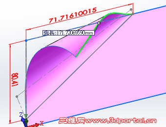

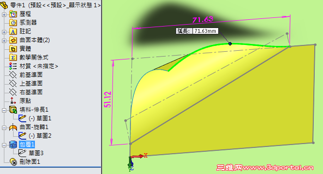

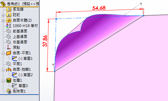

在他網看到的2008年題目,感到很有意思提供分享!# ?) J8 Q/ `  M5 g' l+ H6 U. T
我的練習,重點在包覆特徵.
8 ^7 s  w6 u; I  I! g3 f1 _ capture_11272014_115508.png 8 E+ U& K0 Q) y" O

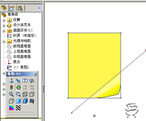

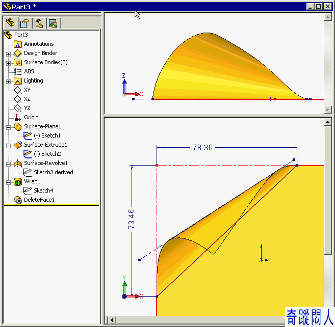

悶大的作圖
9 l# u* x+ P6 ^, u# ? 111.gif - X; L0 ?/ [# C. I1 N# }
$ |+ A; _2 H9 D8 ]8 L# k1 }4 {; e0 h! [# z5 z) o
阿QQQ大大的作法% t$ v7 Q+ C  p0 ]/ H5 t/ S

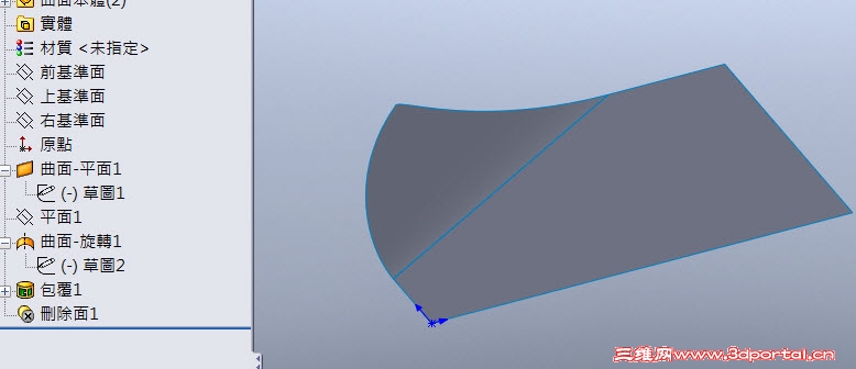

 楼主| 发表于 2014-11-27 20:00:30 | 显示全部楼层 来自: 中国浙江嘉兴

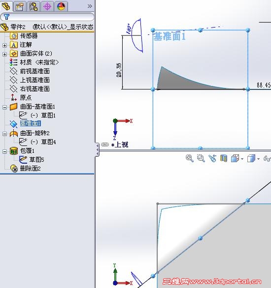

參考1#,省個輔助平面# J# `$ b4 o5 Q% p" d! g4 r

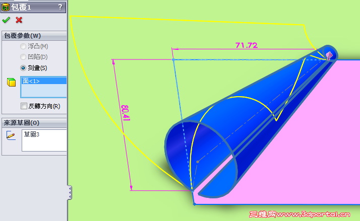

 楼主| 发表于 2014-11-28 13:17:09 | 显示全部楼层 来自: 中国浙江嘉兴
keilei001 发表于 2014-11-28 10:32 static/image/common/back.gif0 f* `" |* g! E' r
觉得很神奇,一直搞不清楚那些辅助线是如何运用的。

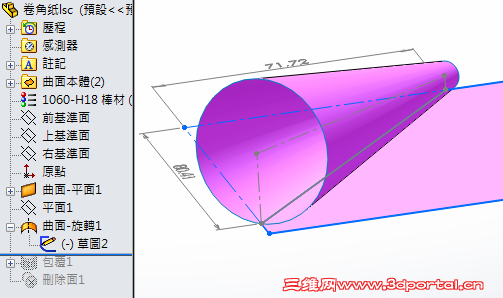

: N( A6 C, |: H  l/ W補個視圖,希望能啟發思路.. G) E( I$ G) [/ W& b! G
# R1 I6 b7 y2 e! l

发表于 2014-11-28 18:22:23 | 显示全部楼层 来自: 中国河北沧州

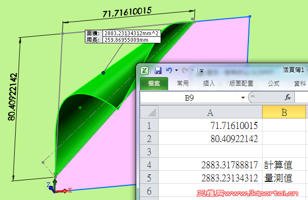

还有表面积的验算想看一下
 楼主| 发表于 2014-11-28 20:29:20 | 显示全部楼层 来自: 中国浙江嘉兴
wutong490 发表于 2014-11-28 18:22 static/image/common/back.gif
; W& P4 G8 e2 \& Z9 v还有表面积的验算想看一下
: {( x3 v9 E3 B- P4 {) R) b2 \2 V4 f
稍有誤差
# \: ~0 l2 d+ o$ _( S% F
发表于 2014-11-29 08:08:59 | 显示全部楼层 来自: 中国河北沧州
ryouss 发表于 2014-11-28 20:29 static/image/common/back.gif
; T  q- X0 i7 |) }! U& |稍有誤差
/ V  x  P4 s  m4 w5 L8 B# j& w
/ h) T0 n) ~" l; k. u已经可以忽略不计的误差了
 楼主| 发表于 2014-11-29 09:49:19 | 显示全部楼层 来自: 中国浙江嘉兴
本帖最后由 ryouss 于 2014-11-29 10:01 编辑 1 L, G% U6 P* ^# r! p. S
wutong490 发表于 2014-11-29 08:08 static/image/common/back.gif' R+ u0 v8 s" F1 p0 m1 z3 a
已经可以忽略不计的误差了
6 @+ [$ |4 R* G( x! r( ?有興趣應自行試做驗證(有問題再提出討論),
* z9 n  U7 o; z3 m( V& K( T其實邊線若是算到小數點8位還是有誤差的.
5 P6 G8 o4 d/ L' p4 Q9 @, A/ H  k, S8 t7 J9 b" {9 e* o9 Z9 p% ^/ s

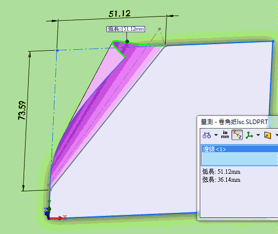

发表于 2014-11-30 18:20:34 | 显示全部楼层 来自: 中国河北沧州

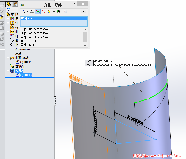

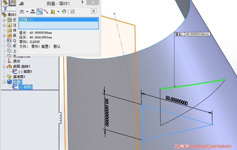

下面的图是三角形在圆锥面和圆柱面包覆的结果。* f2 s4 f0 I, F
& j( u' n( l5 O! v! h+ B QQ截图20141130180910.png * ]6 s5 `  l% ^1 K0 V8 g
* ^# o# t4 N8 ]6 m6 p4 O1 y+ i$ T& i9 O" b7 U5 b
解释原因引用不老先生的原话
# r4 u5 z9 w0 V, Z2 [http://bbs.icax.org/forum.php?mod=redirect&goto=findpost&ptid=878795&pid=10856822&fromuid=706806

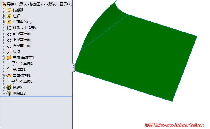

发表于 2014-12-18 10:05:52 | 显示全部楼层 来自: 中国安徽蚌埠
ryouss 发表于 2014-11-28 13:17 static/image/common/back.gif
" E" C3 ^  u1 P$ O2 f3 O補個視圖,希望能啟發思路.
( }7 @* H1 e0 H
包覆命令选择圆锥面?我选不中,什么情况
 楼主| 发表于 2014-12-18 20:10:38 | 显示全部楼层 来自: 中国浙江嘉兴
jinqin11 发表于 2014-12-18 10:05 static/image/common/back.gif
  l& r9 E2 J9 b( s3 {/ q包覆命令选择圆锥面?我选不中,什么情况
4 |2 ?( |% Y! r& R如下參考,沒上傳文件哪知情況??
9 q/ I6 m- h( U  |& x4 |
: C3 _& {3 R: g3 {
# f# b* C% D: w& n( e5 {5 Y g-1.png

发表于 2014-12-23 14:30:37 | 显示全部楼层 来自: 中国安徽蚌埠
ryouss 发表于 2014-12-18 20:10 static/image/common/back.gif/ X8 P7 j. O3 N+ }& a' j4 ~
如下參考,沒上傳文件哪知情況??
% u- f& Z. \- f- R( |+ N$ R
我的基准面1要平面1垂直,
" L1 R1 L5 n) V" E( O+ f$ g旋转的角度也没有你们的大
