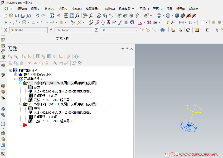

X8為何在鑽孔模擬刀路時~所設的安全高度與參考高度的快速移動線斷段(以往都是快速移動顯示黃色線段)~現在都顯示成刀路顏色的籃色線段~
- t# o/ c! ^( n& [4 H+ o中間也不會停在參考高度的下刀位置~就直接下到鑽孔深度了~
; B6 E! Q- d# r  X; Yhttp://i.imgur.com/zSoXMHl.jpg

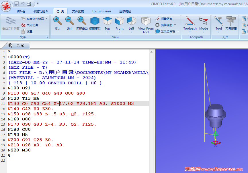

是很多问题。刚试了一下。用默后处理后处了一个点G83刀路出去(刀路分两次打孔)。居然用CIMCOEdit看出两条不同位置的刀路出来。

发表于 2014-11-27 22:11:25 | 显示全部楼层 来自: 中国广东东莞
我搞错了有一点是回原点。
 楼主| 发表于 2014-11-27 22:13:10 | 显示全部楼层 来自: 中国台湾
呵呵仙 发表于 2014-11-27 21:56 static/image/common/back.gif9 M7 @& d' N3 v. O% Z9 ^: Q; R3 Q, c
是很多问题。刚试了一下。用默后处理后处了一个点G83刀路出去(刀路分两次打孔)。居然用CIMCOEdit看出两 ...
5 w# m+ j& ^9 b" J* w! c所以~呵仙大~這個問題無解摟~只是後處理出來的程式是沒問題~只是習慣會模擬刀路檢查一下~現在連轉出來的程式都要看一下了~
